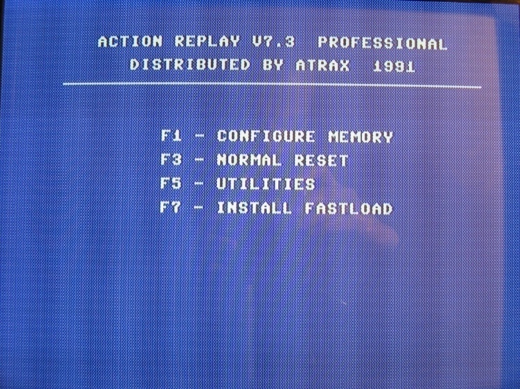

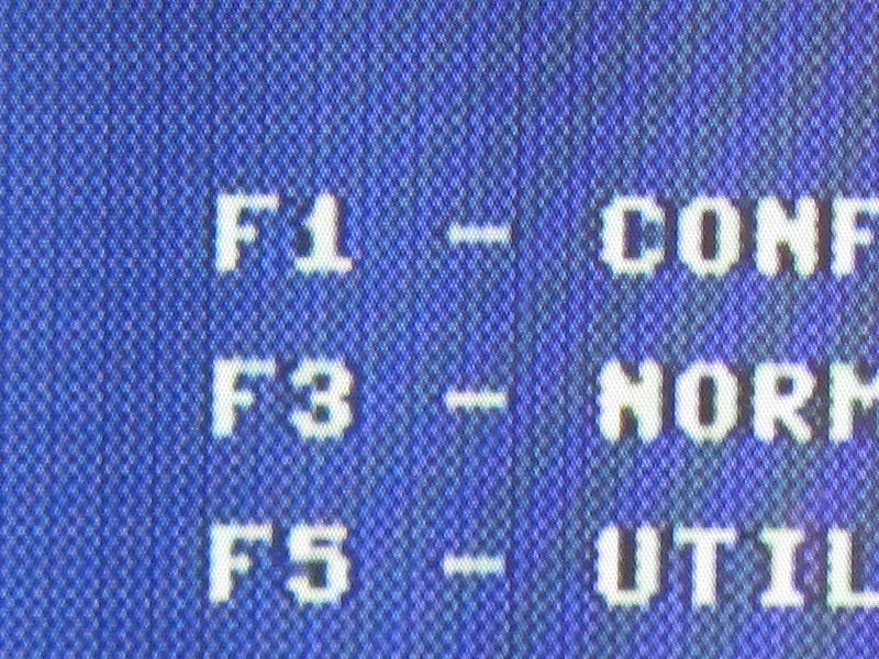

Na samym początku spiąłem wszystko starym przewodem korzystając z wyjścia composite, no i dupa... Kolory ok ale zamiast poszczególnych jednolitych barw mam pikselową szachownice... Niby korzystać się da ale jakość obrazu pozostawia wiele do życzenia. Cóż, myślę sobie, że konwerter 'nie lubi' tego sygnału z racji tego, że dostępne jest jeszcze wejście s-video, zmontowałem takowy przewodzik. I tu zaczęły się cyrki... Na początku ok, obraz prawie żyleta, jednak...
Po wyjściu z menu startowego Actiona, po chwili kolor zanika. Wyciągam i wkładam wtyczkę video i na chwilę jest ok, jednak tylko na chwilę, znów obraz czarno-biały (albo od razu, albo z przebiciami).
Teraz najlepsze, wyświetlając zawartość dyskietki kolor powraca. I stabilnie utrzymuje się cały czas.
Różne produkcje działają w kolorze lub w szarości jeśli wcześniej był jakiś decrunching przy czarnym ekranie... Odłączenie sygnału podczas dema przywraca kolory i one pozostają.

Podpięcie jest właśnie przez DIN-8 (luminacja i chrominacja). Kabelek po zlutowaniu był sprawdzany miernikiem, zero zwarć, sygnał czysty. Jeśli kolor się utrzymuje to obraz jest identyczny jak na załączonych zdjęciach.

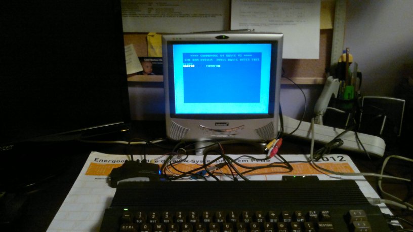

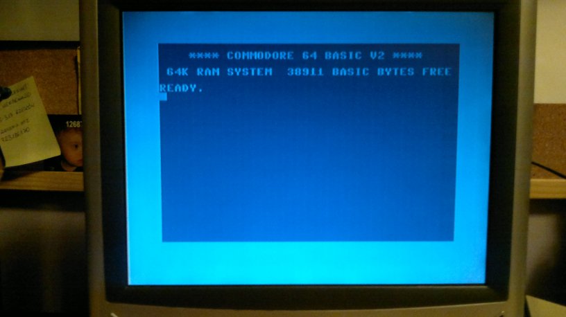

Tak więc jak obiecałem, oto podgląd tego co się dzieje:
http://www.youtube.com/watch?v=-W4KoXgAvXU
Nagrywane starym Canonem i w niesprzyjających warunkach ale widać co się dzieje. Czasami podczas dema widać przebicia kolor/szarość...
Tak jak napisał Bimber, domyślam się, że różnie może to działać ale jak to się mówi, może być chujowo ale jednakowo :) W tym przypadku sam nie wiem co myśleć.
Cóż, na razie będę jeszcze kombinował.
Załączam jeszcze obraz z composite.
