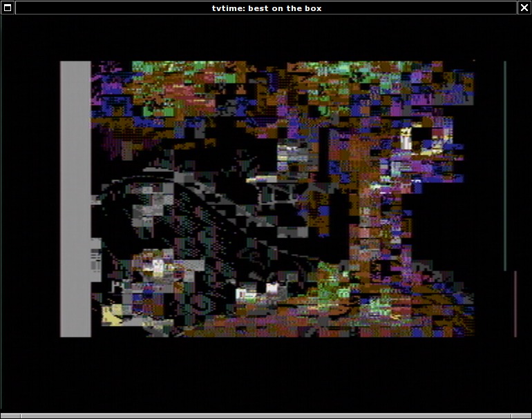

Po kolei. Bohaterzy:
  • 2 x C64c (mobo: Assy No. 250469/252311 Rev.4 i Assy No. 250469/252311 Rev.B). Oba wyglądają na sprawne, wszystkie programy, jakie udało mi się na nie wgrać działają poprawnie. Prawie.
  • 1 prawie zje…psuty datasette + adapter kasetowy + odtwarzacz mp3
  • 1 BlackBox 2
  • http://noname.c64.org/csdb/release/?id=58480
Sklecenie tego wszystkiego do kupy skutkuje sieką jak w załączniku.
Zabawy z transferem kilkunastu innych .prg przynosiły zawsze zadowalające rezultaty.
Czy ktoś może potwierdzić/zaprzeczyć podobne zachowanie na wyżej wymienionych płytach?

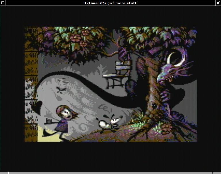

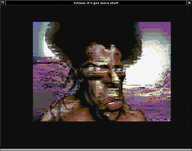

#8 Post autor: gryf »
Jak widać, postęp jest ale wyraźnie coś jest nie halo. Rutyna wyświetlania użyta w Afro boxer prawie działa. Rutyna od kotrobota działa, pomijając kolumnę 3 pierwszych znaków, wiadomo - fli bug.
Wczoraj próbowałem wgrać cokolwiek bez carta (bo istnieje ewentualność, że to jego wina) ale poległem (długo, dłuuuugoooo, błędy, brak rezultatów).
Są jakieś sposoby zidentyfikowania ewentualnego fakapu sprzętowego?
Afro boxer
Afro boxer
Oh noes z FLI viewerem od kotrobota

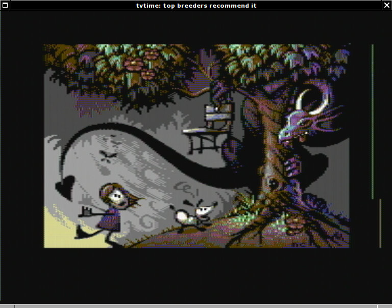

All.
Rzeczywiście, był to problem sprzętowy. Z jakiegoś powodu BB v2 którego posiadam, nie pozwalał na igraszki z $D011. Dzięki Niewidzialnej ręce ;) wszedłem w posiadanie Final 3 i o to wynik.
Posty: 2389
#16 Post autor: kotrobot »
Hehe... Jebać BB!
gryf
Posty: 54
Rejestracja: 14 kwie 2012, 10:31
Grupa: Elysium
#17 Post autor: gryf »
Kilka dalszych prób… i okazało się, że winnym może być nie tyle cart, co chyba magnetofon. Jest to możliwe? Magnetofon/procedury wgrywania zmieniają coś specyficznego w rejestrach/stronie zerowej?
Jeśli wgram "noes…" na obojętnie którym kompie, obojętnie czy z F3 czy z BB, zwykle (F3) bądź na pewno (BB) mam siekę po uruchomieniu. ALE. Jeśli zrobię reset, i spiszę sys 2064 ($0810, tam jest pokazywaczka) - DZIAŁA. Dziwne? Może ktoś wytłumaczyć?
