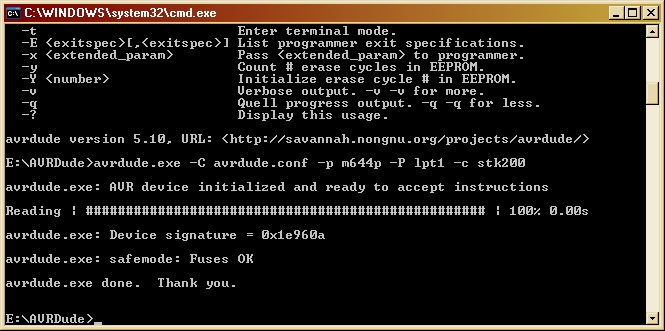

@Suchy, z czytnika usunąłem jedynie wtyk USB, i nic poza nim.
Ścieżki zgodnie z twoim opisem poprzecinałem, nie mam pomysłu gdzie może być błąd. Jeszcze mam cierpliwość by to sprawdzić. Wiąże się to z całkowitym wylutowaniem gniazda z czytnika, ścieżki idą pod gniazdem, płytka jest dwustronna.
Przy próbie uruchomienia avrdude.exe, wyskakuje komunikat brak libusb0.dll (skopiowałem ten plik do katalogu avrdude), i brak giveio ( uruchomiłem install_giveio.bat).
Dopiero teraz mogę uruchomić avrdude.exe
- capture_08032011_220354.jpg (95.23 KiB) Przejrzano 12592 razy
- Posty: 366
@starymarabut, niestety nie mam dla Ciebie dobrych wiadomości. Jeśli te (ostatnie) komunikaty z AVRdude są prawdziwe (a nie błędne), to wygląda na to że masz zablokowanego procka (wyłączony fusebit SPIEN = zablokowany interfejs szeregowego programowania). Sprawdź czy procek daje się czytać, wpisz:

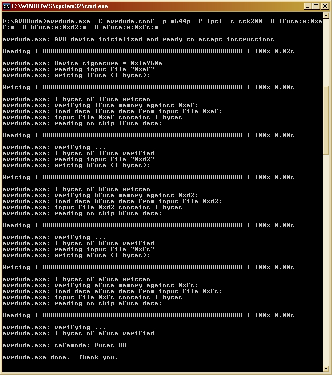

Fusebity ustawiłeś:
lfuse: 0xd7
hfuse: 0xd2
efuse: 0xfc
lub inaczej zaznaczone (zafistaszkowane - zaprogramowane na "0"):
lfuse: SUT1 CKSEL3
hfuse: SPIEN EESAVE BOOTSZ1 BOOTRST
efuse: BODLEVEL1 BODLEVEL0
... w takiej konfiguracji u mnie działa dobrze.
Co prawda bootloadery nowe już chodzą z FAT32, ale kartę SD sformatuj na FAT16, bo tylko Fibr chodzi z FAT32 i nie będziesz mógł używać innych commanderów plików/katalogów dla komcia.
Możesz również nie bawić się z bootloaderem tylko od razu zaprogramować flasha plikiem .bin firmware (jak wyżej) i cieszyć się od razu działającym SD2IEC. Wtedy musisz inaczej zaprograować fuski (wyłączyć bootrestart):
hfuse: SPIEN EESAVE BOOTSZ1 BOOTSZ0 (pozostałe fusy jak wyżej)

- Posty: 366
programowanie atmegi
Ustawione, cykl migania diod przyspieszył znacznie.
Jeszcze nie mam zasilania dla karty SD, podłącze zewnętrzny zasilacz i spróbuję załadować z karty firmware.

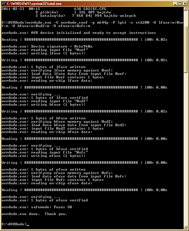

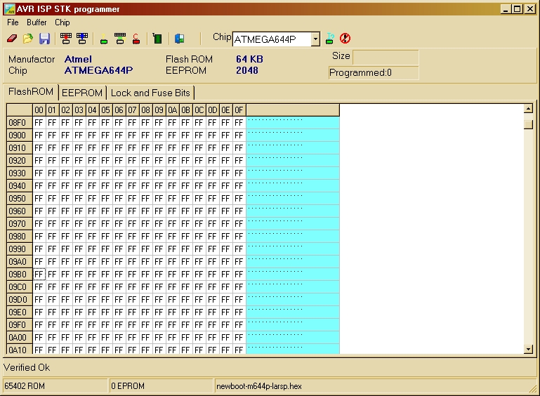

- Posty: 366
@ Suchy, tak jak wcześniej napisałeś, odczytałem zawartość pamięci flash atmegi.
- test.rar
- (7.62 KiB) Pobrany 501 razy
No to jest OK! Masz zapisany we Flashu tam gdzie trzeba newbootloader dla płytki LarsP i procka ATmega644P. Teraz tylko musisz "opanować" ten czytnik, który robi Ci takiego psikusa.

- Posty: 366
@Suchy. Ok, płytkę czytnik odłożyłem. Bardzo dobrze zrobiło jej przetarcie wacikiem, nawilżonym w denaturacie. Poprawił się wizualny kontrast.
Ustawiłem poprawnie fuse bity.
Teraz z powodu braku LF33CV, zasilanie dla karty wziąłem z dwóch paluszków. Linie [SD WRITE_PROTECT ], zgodnie z twoją sugestią połączyłem na stałe z [GND].I wygląda na to że, operacja się udała pacjent żyje.
Wgrało się firmware z karty, a po podłączeniu do C64, sd2iec działa.
Wielkie dzięki za wsparcie, jak mogę ci się odwdzięczyć?
