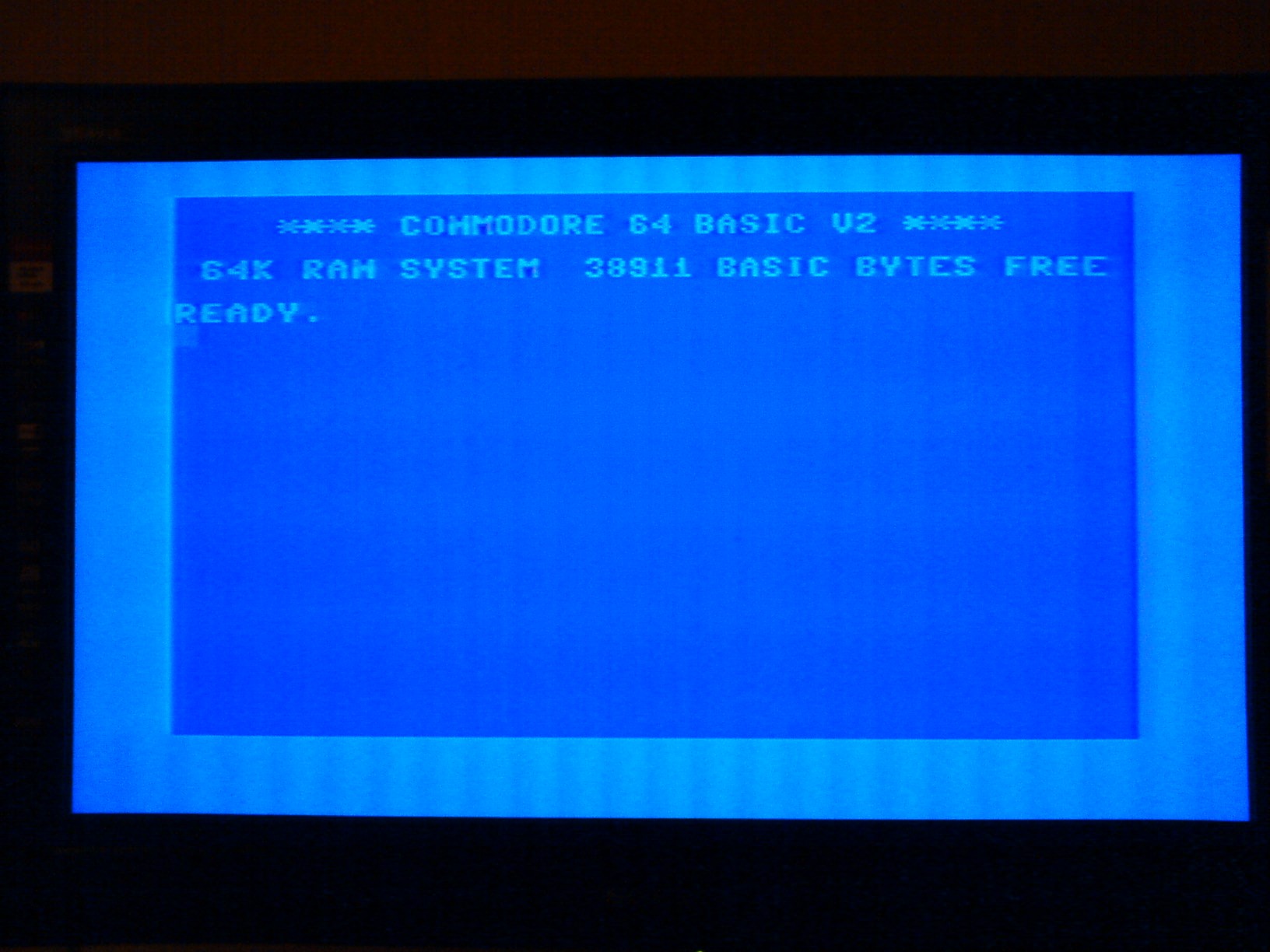

Tak zrobiłem sobie wreszcie kabelek S-Video => C64. Koszt to jakieś 20zł. Kupiłem fabryczny S-Video z jednej strony uwaliłem wtyczkę i przylutowałem wtyk DIN, mam też na nim Audio. Ogólnie prosta konstrukcja, choć nie obyło się bez niespodzianki, bo przy pierwszym podejściu zamieniłem miejscami Chroma z Luma i miałem tylko niebieski ekran bez napisu C64, i myślałem że C64 padł, bo był rozbierany, ale na antenowym obraz był więc odetchnołem z ulgą.
Tak to wygląda na LCD 32" Niestety zdjęcie kiepskie bo robione komórka.
S-Video C64.jpg (250.55 KiB) Przejrzano 14024 razy

#86 Post autor: Jacek31 »
Tak naprawdę komputer uratowałem dosłownie z śmietnika, model C 64G, taka mydelniczka. Udało mi się nieco poprawić jakość obrazu zmieniając ustawienia w TV, ale nadal są zauważalne takie pionowe pasy (nieregularne odbarwienie widoczne też na zdjęciu) między kolumnami. Nie wiem co jest tego powodem. :?: być może kabel samoróbka też nie jest tu bez winy. Ale różnica miedzy antenowym kablem a tym jest i tak spora.
Ale pamiętajmy że zdjęcie robiłem telefonem i z dosyć malej odległości (ok 1m), co powoduje że wychodzą wszystkie niedoskonałości obrazu na 32" TV LCD HD READy Tak z 2 metrów i więcej wygląda to nawet już ładnie, szczególnie jak się zmieni kolor czcionki na biały.
No i nie oczekujmy że procesor w TV zeskaluje nam w jakiś niezwykle cudowny sposób obraz małej rozdzielczości z C64 do HD Redy, aby był to kryształ. TV, to niestety nie GF8600 czy Radeon z AAx16 i anizotropią obrazu. Niestety poprawionego zdjęcia na razie nie dam, bo warunki oświetleniowe na zrobienie takowego mi nie pozwalają. Z drugiej zaś strony mojego ocalonego C64 czeka jeszcze podmiana ROMa (właściwie to wsadzenie układu z 4 kernelami ) i wstawienie MMC2ice. Ale na razie czekam na części.
Zdjęcie kiepskie bo było mocno skompresowane, aby przez GG przeszło.

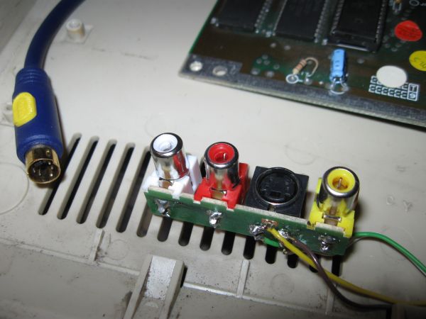

Dziś pierwszy raz podłączyłem C64 przez S-Video. Najpierw do płyty głównej C64 w odpowiednie miejsca przylutowałem gniazdo S-video kabelkami, potem kablem podłączyłem do karty TV.
Rezultat mnie nie zachwycił. Na ekranie widoczne są takie dziwne paseczki. Teraz pytanie do znawców tematu, co jest przyczyną takiego stanu rzeczy? Czy to brak rezystora 300 ohm, o którym wspomniane jest tutaj? http://www.bigmech.com/misc/c64mods/svideo.html nie mam teraz pod ręką takiego rezystora, by sprawdzić...
Czy to może wina przejściówki, jaką wykonałem, może kabel s-video jest za długi, nie wiem?
Przejściówka do s-video

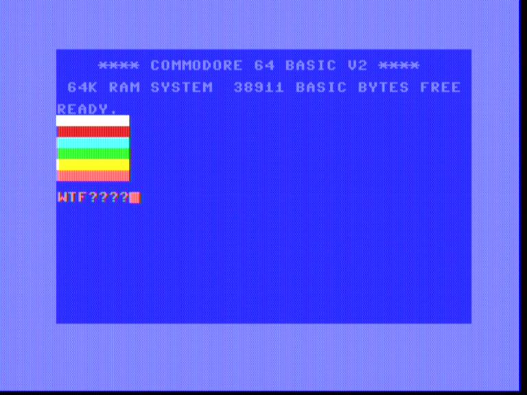

Obraz z C64 - screenshoot z Winfast PVR - sygnał s-video i dziwne prążki.

uff.. wylutowałem skądś 2 rezystorki po 150 ohm, połączyłem szeregowo, doczepiłem do chromy i rezultat jest taki, że są inne odcienie kolorów.
Ale ogólnie nie jest rewelacyjnie...

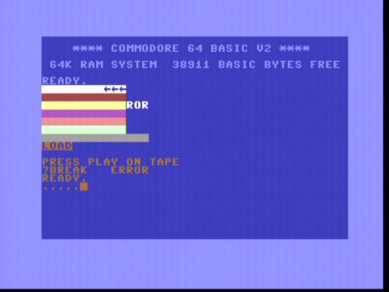

A tu dla porównania obraz z composite, minimalnie gorszy jest od s-video.

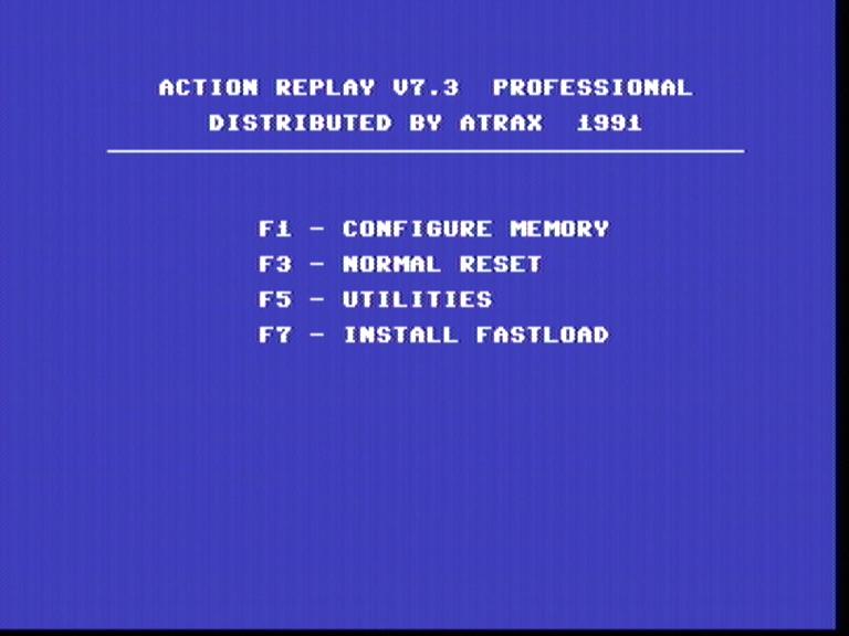

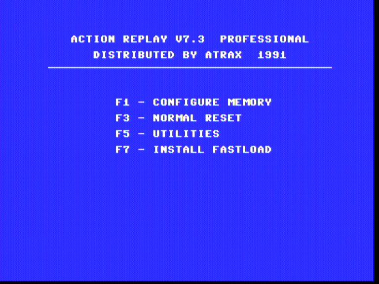

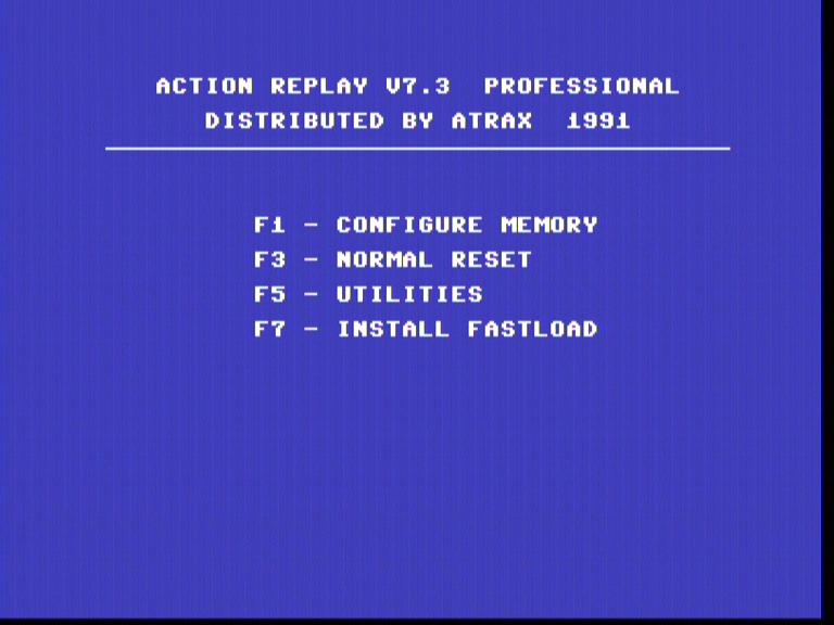

#94 Post autor: wackee »
Ciężko zrobić dobre zdjęcia z telewizora, więc weźmy na to poprawkę.
Dla mnie różnica między composite a s-video jest widoczna gołym okiem, zwłaszcza na bardzo kontrastowych obrazach, na przykład ekranie actiona:
COMPOSITE vs S-VIDEO (bez rezystora).
Obrazek vs Obrazek
Widać na pierwszy rzut oka deformację fontu (na Twoich screenach widoczna "szachownica") oraz zbyt wysoką saturację kolorów. To oczywiście ekstremalny przykład, zobaczmy jak sprawuje sie grafika:
COMPOSITE
METODA WACKA (TM) :)
Nie mówmy o kolorach bo to jest osobna kwestia, związana z presetami telewizora i white balance w aparacie :)
Widać różnicę? Zobaczcie jaki mess jest na przejściu między fioletem a niebieskim - prawy górny róg. I o ile lepiej wygląda to via s-video.
Trzeci screenshot to screen capture moją metodą, tak dla porównania. Jej składowym elementem jest transfer via s-video.

#95 Post autor: V-12 »
No no, wygląda zachwycająco. Mam pytanko, czy mam rozumieć że w swoim sekretnym podłączeniu przez S-video kompletnie nie uzywasz tego rezystora?
#96 Post autor: wackee »
Nawet nie w sekretnym - screenshot flimbo 2 to bezpośrednie podłączenie kablem który kupiłem na eBayu. No, chyba że rezystor jest gdzieś w środku :)
