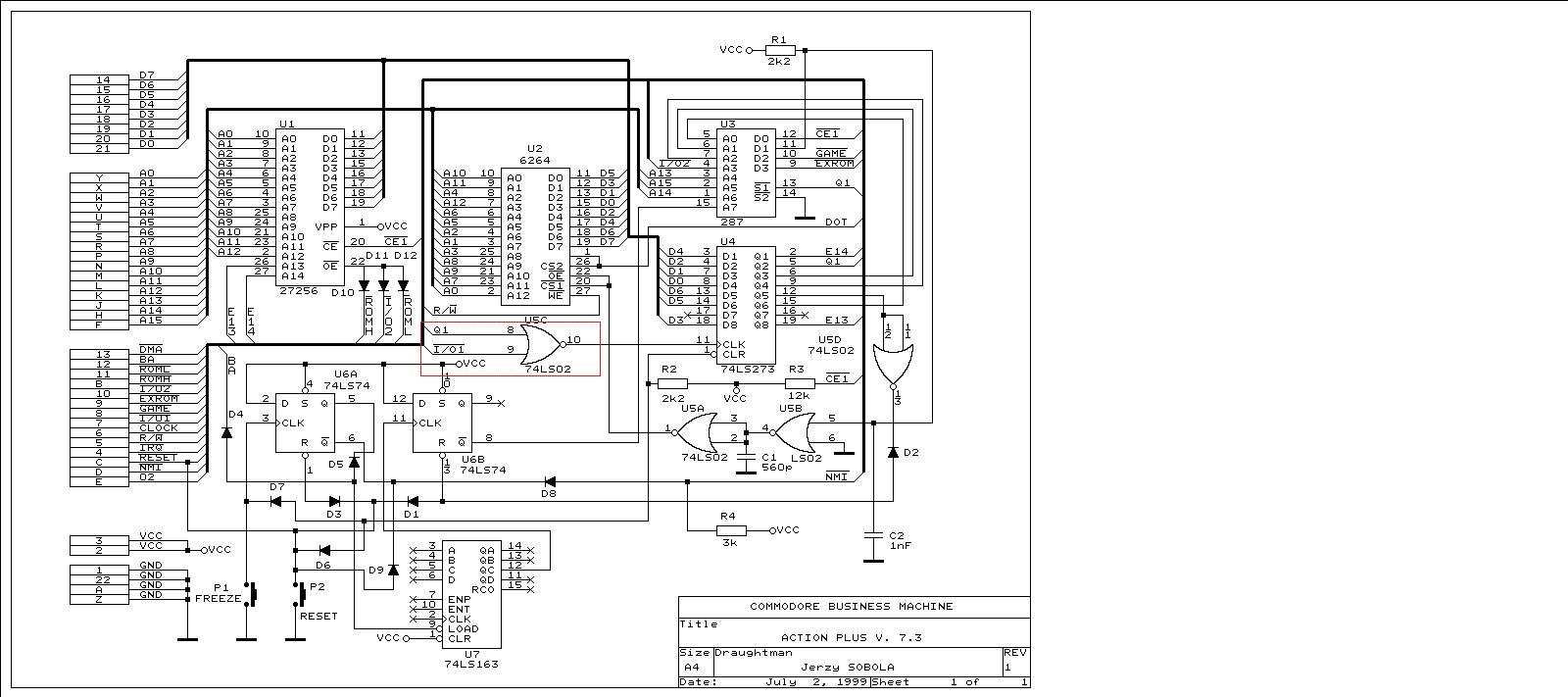

Re: Black Box v9
O ile pamiętam Final3 miał też taką przypadłość że nawet po jego ZAPie w IO1 i IO2 ($DE00-$DFFF) był widoczny cały czas ROM carta. Z BB9 nie mam pojęcie - nigdy nie miałem w ręku.
- Posty: 233
Re: Black Box v9
Nie wiem jak w Final3, ale z oryginalnym Action Replay można było zawiesić komputer po odczycie DE00-DEFF.
"Na szczescie" w VICE to poprawili
W BB9 rejestry są odłączone do czasu użycia RESET, ale w DE00-DEFF pozostaje widoczna pamięć EPROM.
Na przykład odczyt 56880 zawsze daje 86. W każdym razie o zawieszeniu odczytem lub zapisem nie ma mowy.
Re: Black Box v9

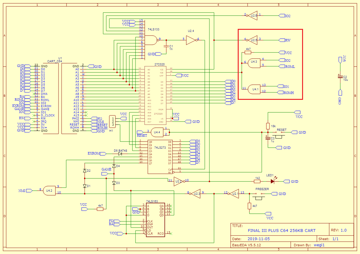

Jak widać na schemacie strob zapisu AR do 273-ki nie odróżniał operacji odczytu i zapisu, dlatego przy odczycie (np. BIT $DE34) obszaru IO1 ($DE00-$DEFF) zatrzaskiwane są śmieci z szyny danych. To że to poprawili w VICE nie wiem czy jest takie dobre, bo nie jest to prawdziwa już emulacja tego carta. Może ma to sens, jeżeli późniejsze wersje AR rozróżniały sygnał R/W dla strobu.
Widać na schemacie FINAL III że IO1 i IO2 podłączone jest na stałe i niczym nie można ich wyłączyć. Tym samy daje to pole do popisu programom testującym obecność cartridge'a.
