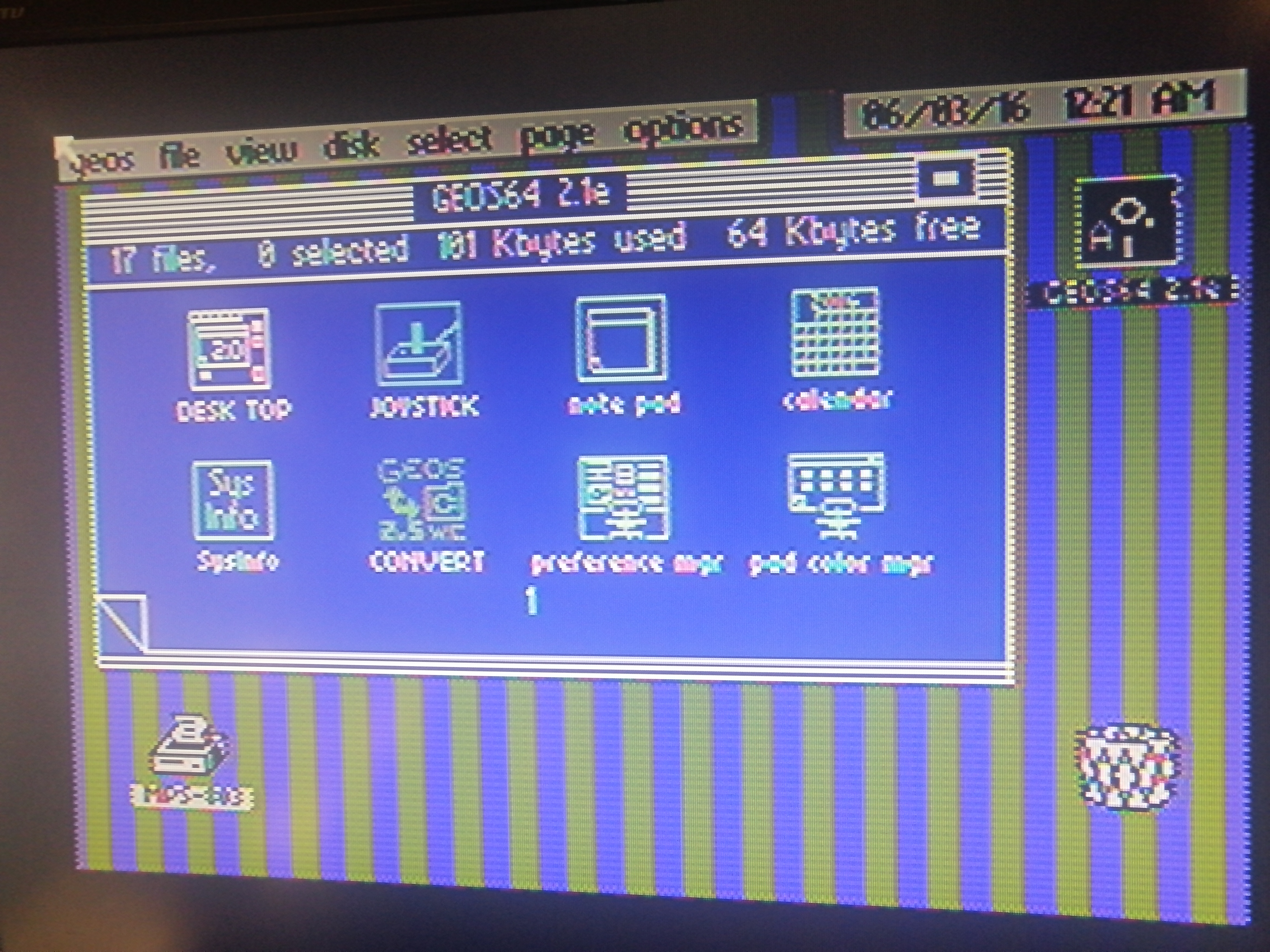

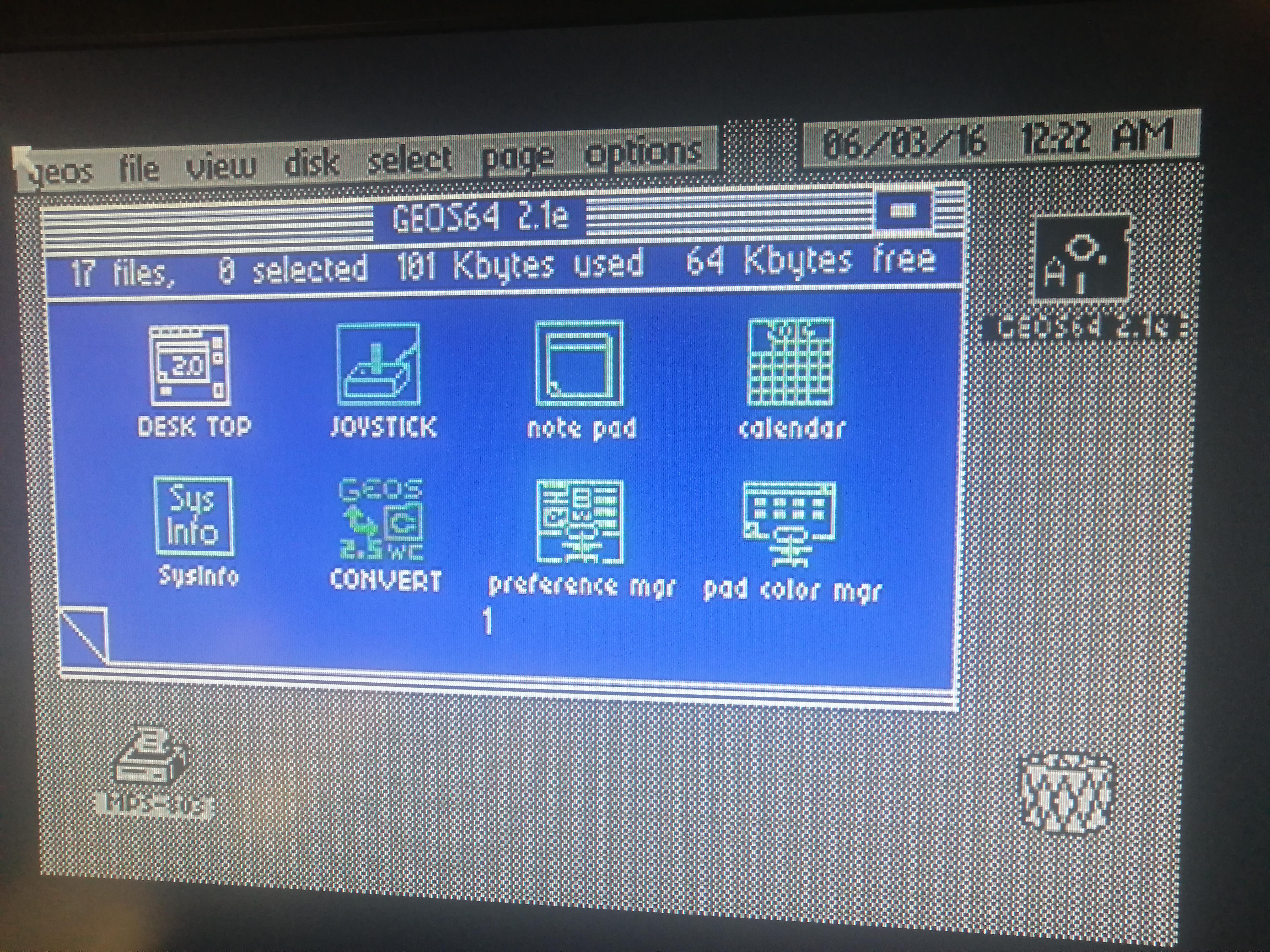

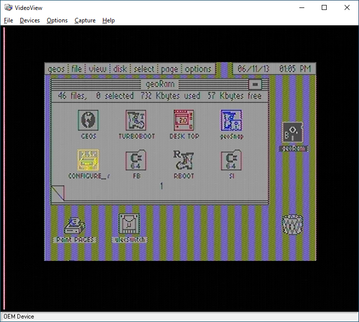

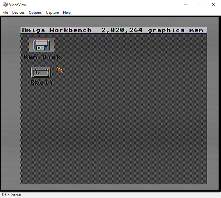

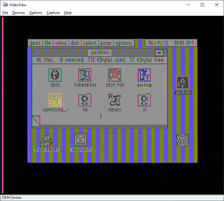

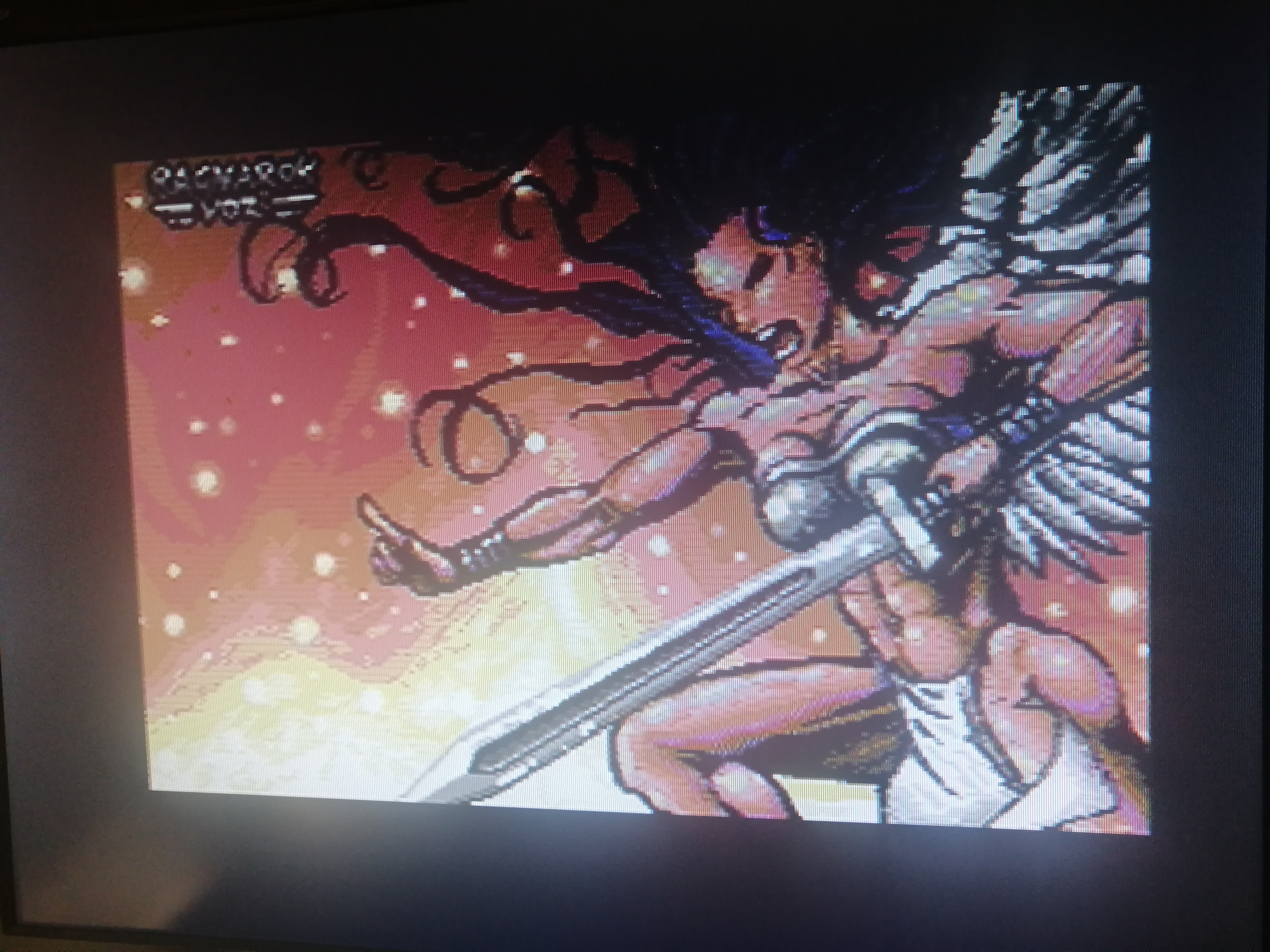

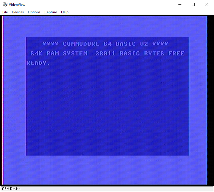

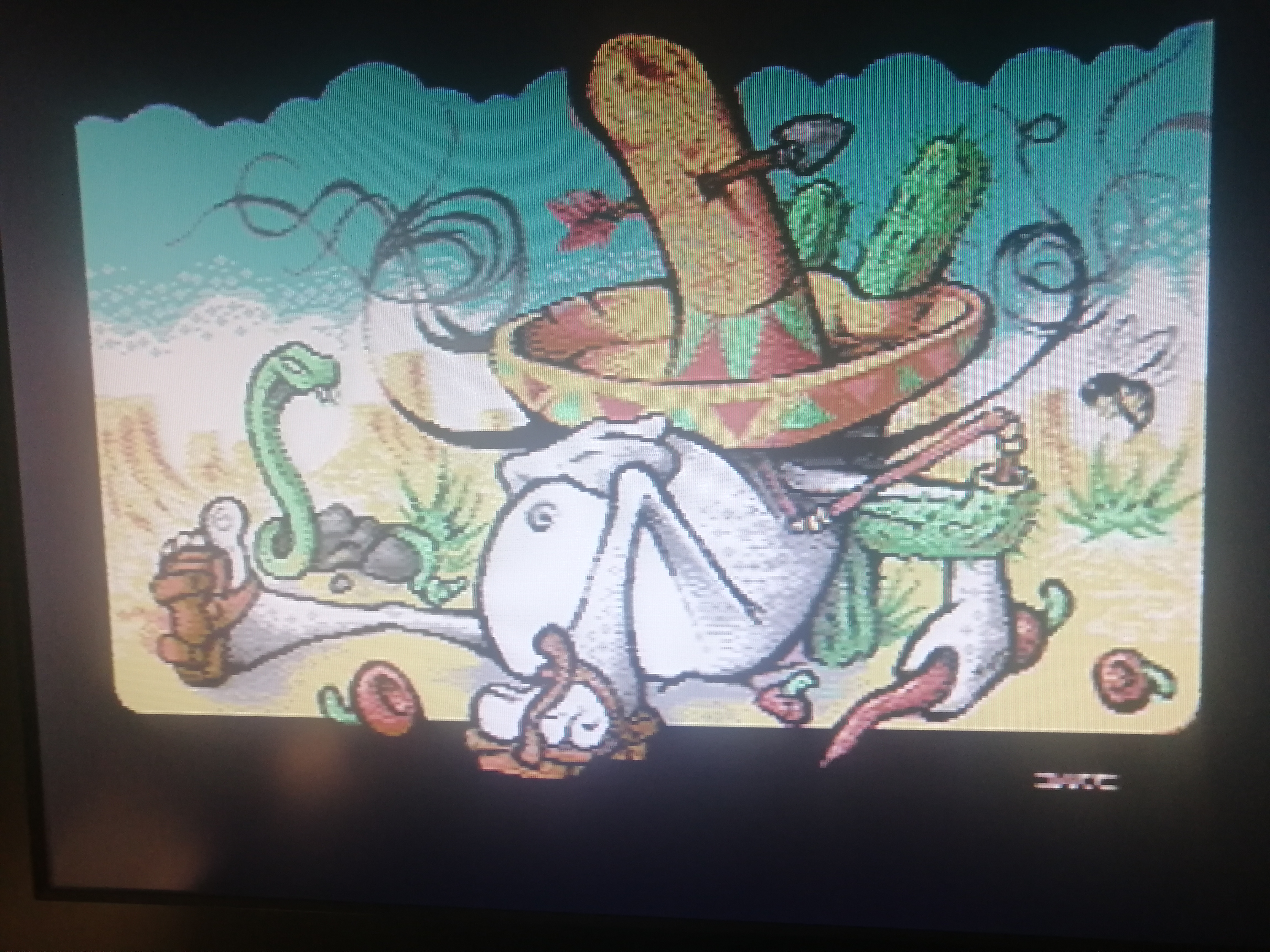

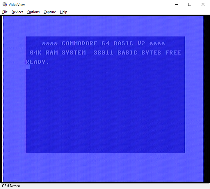

Zrobiłem modyfikację osfalda na mojej testowej maszynie,ale efekt jeszcze gorszy :(
Niestety nie mam dobrego sprzętu z wejściem s-video (telewizor sony coś nie chce współpracować), więc wykorzystuję chińskie dziadostwo podpięte pod usb.
Nie interesowała mnie końcowa jakośc obrazu ale zmiana jaka się dokona po przeróbce.
Poniżej efekty (a raczej ich brak) oraz dla porównania (jak kiepskie jest chińskie dziadostwo) obraz z Amigi który wcześniej pokazywałem przez composite.
Kolejno:
1 i 2 bez przeróbek (oryginał od wegi)
3 i 4 po przeróbce (wg wytycznych osfald)
5 obraz kontrolny z Amigi jak kiepski jest chińczyk ;)

U Ciebie obraz wygląda tak jakbyś nadal korzystał z wyjścia kompozytowego. Tragicznie.
A czy na wyjściach lumy i chromy masz te potencometry przerobione na dzielniki napięcia? Jeśli tak to możesz nimi regulować jakość obrazu.
Na pewno też ten chiński wynalazek jest podejrzany...
