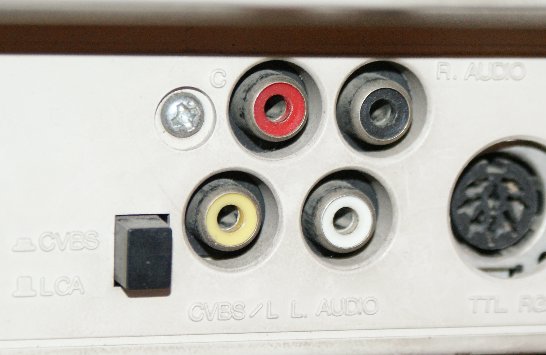

#61 Post autor: V-12 »
skull pisze:
V-12 pisze:[- są 4 gniazda chinch: 2x audio (czarny i biały), composite video (żółty) i czwarty o kolorze czerwonym który właśnie nie wiem, do czego jest. quote]
Mylisz się... ten żółty to video (composite) biały audio (albo na odwrót) a właśnie czerwony i czarny to luminacja i chrominacja - największa zaleta tego monitora :) inaczej bym nawet go nie kupował (dużo lepszy obraz). Oczywiście musisz sobie zrobić odpowiedni kabel.
yyy zdębiałem. ja mam wersję monitora stereo, jak odłączam chincha czarnego to gra tylko lewy kanal, jak odlaczam bialego to gra tylko prawy. Wiec... ?
no chyba mi nie powiesz ze mam jeszcze chrominacje do czarnego dolaczyc???
#62 Post autor: skull »
V-12 pisze:
skull pisze:
No więc zmusiłeś mnie do zajrzenia- od razu zrobiłem też zdjęcie.
No więc 1084s ma kilka trybów pracy - nas w tym wypadku interesuje przełącznik najbliżej omawianych wyjść CVBS/LCA (patrz zdjęcie). W położeniu LCA (możliwe że to nawet skrót od LuminanceCrominanceAudio) czerwony to chrominancja (literka C), żółty to luminancja (L) i pozostałe dwa to kanały audio - w przypadku c64 istotny jest tylko lewy (biały). W położeniu CVBS - żółty video - audio bez zmian, czerwony nie wykorzystany.
Mam 4 typy 1084 w każdym jest to samo rozwiązanie. A więc jeszcze raz sprawdz u siebie i podłącz "porządnie".
