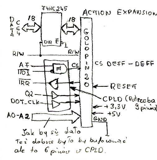

Dobra panowie należało by już dla dobra sprawy zakończyć temat jak ma wyglądać kart od strony sprzętowej. Moneo twoja propozycja jest chyba najlepsza z możliwych i łatwa do zaimplementowania w karcie. Ja bym to tak widział od strony sprzętu jak na załączonym obrazku. Takie rozwiązanie ma następujące plusy:

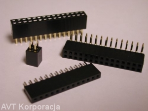

1. tanie (ok 1zł) 20 pinowe żeńskie złącze do druku typu Gold-pin.
2. układ 74HC245 jest lepszy od LS bo akceptuje poziomy logiczne tak układów zasilanych 5V jak i 3,3V, a w wypadku awarii jego wymiana jest tańsza i łatwiejsza niż drogiego CPLD.
3. prostota rozwiązania w CPLD trzeba właściwie do programować tylko 2 bramki logiczne, na to na pewno nie braknie zasobów.
4. wyprowadzone właściwie wszystkie najważniejsze sygnały magistrali procesora C64, co pozwala w praktyce podłączyć dowolny scalak.
5, wyprowadzone napięcia zasilania tak 5v jak i 3,3v z staba na kercie co pozwala używać dowolnych wersji napięciowych układów scalonych w własnych rozszerzeniach.
6. przestrzeń adresowa od $DE7F do $DEFF, przy czym bezpośrednio dostępne jest tylko pierwsze 8 adresów bo wyprowadzone są tylko linie A0-A2. Ale to i tak daje sporo.
minusy:
1. niektóre linie nie są buforowane np. adresy, co powoduje że można uszkodzić sobie płytę główna i to nieźle. Chyba że wszystkie sygnały arbitrażowe puścimy przez CPLD, aby je buforować.
2. stosunkowo mała przestrzeń adresowa, co przy bardziej ambitnych scalakach stworzy pewne problemy, ale do obejścia sztuczką sprzętowo-programową.
3. można zapomnieć o próbie wykorzystania trybu DMA bo go nie ma wyprowadzonego. (znaczy się sygnałów odpowiednich)
PS. Jak bym gdzieś się walnął pisać, robiłem szkice na szybciora więc mogłem walnąć gafe.
Co do tych bramek w CPLD jak by nie był czytelny rysunek to pierwsza to AND z jednym zanegowanym wejściem dla sygnału I/O1, druga to zwykły bufor z smitem, aby sygnał IRQ był czysty.
Teraz kwestia tylko gdzie na PCB te złacze umieścić aby było wygodnie i łatwo, no i czy koledzy by akceptowali takie rozwiązanie
jeśli tak to kończmy gdybania na temat Hardweru i zajmijmy sie logistyką i wdrożeniem projektu w real.
minusy:
- Moja propozycja gniazda rozszerzeń na karcie. Poprawiłem parę gaf, jak brak buforów tam gdzie powinny być ze względów praktycznych. Pewnie część tych sygnałów już jest na CPlD jak I/O1, A0, RST ?
- Action Expansion.JPG (43.82 KiB) Przejrzano 10174 razy
- Proponowane przez mnie gniazdo rozszerzenia.
- gold pin żeński..jpg (38.87 KiB) Przejrzano 10198 razy
Kisiel ja to pisałem w kontekście propozycji Moneo, czyli bateryjka i PCF robią wypad, a w zamian za nie ląduje uniwersalne złącze pozwalające każdemu doprawić sobie własny port rozszerzenia wedle uznania.
Ale skoro masz gotową już płytkę pod PCF i Batery, to nie ma sprawy, minie osobiście to zwisa i dynda co za dodatek tak właściwie będzie, ja tylko rozszerzyłem propozycje Monea o schemacik jak by mogło to wyglądać.
Dla mnie najważniejsze jest zdobycie karta, bo nie mam żadnego, to czy będzie tam PCF czy złącze jest już mniej istotne.
Dobra kończmy te dysputy o Hardwer. Powiem tak Kisiel ty tu jesteś Boss projektu ty decyduj, ja się dostosuje. A i tak widzę że rozmowa o sprzęcie to tylko 2-3 osoby wiec właściwie wybór wery nie ma większego znaczenia.
