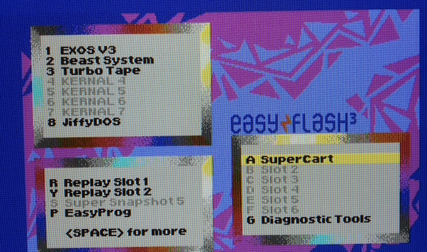

No jak to zatrybi to nie ma innej opcji:
Re: Czym konwerujecie video C64 do HDMI/VGA?
#45 Post autor: wegi »
Bohater odcinka:
Poniżej obraz na panoramicznym monitorze i 4:3
O dalszych gwizdkach i dzwonkach tego urządzenia nie chce mi się rozpisywać, powiem tylko że wstyd by mi było komuś to za 10 złotych sprzedać. Na allegro w granicach 40 złotych to kosztuje. Żeby zobaczyć czy działa cart niby wystarczy...
#46 Post autor: Steffan »
Nie, no takiego to być może nawet bym nie odsyłał. 8) Kolor jest, efekty na otwartych ramkach są. Bajka! 8) 8) 8)
A tak na poważnie to weź to zakop, co najmniej 2m głęboko. Miało być poważnie i znowu nie wyszło.

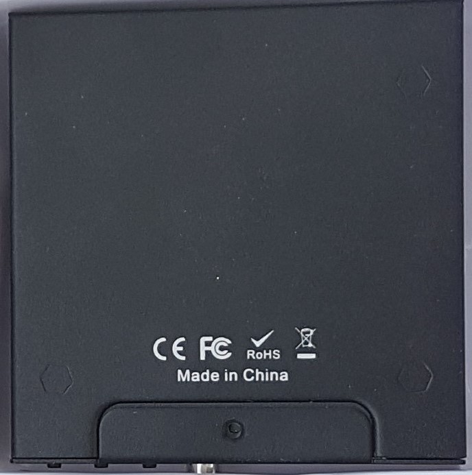

Ale do rzeczy kolejny bohater odcinka. Po głębokim namyśle poczyniłem pokaźną inwestycję w grabber za 22 złote :)

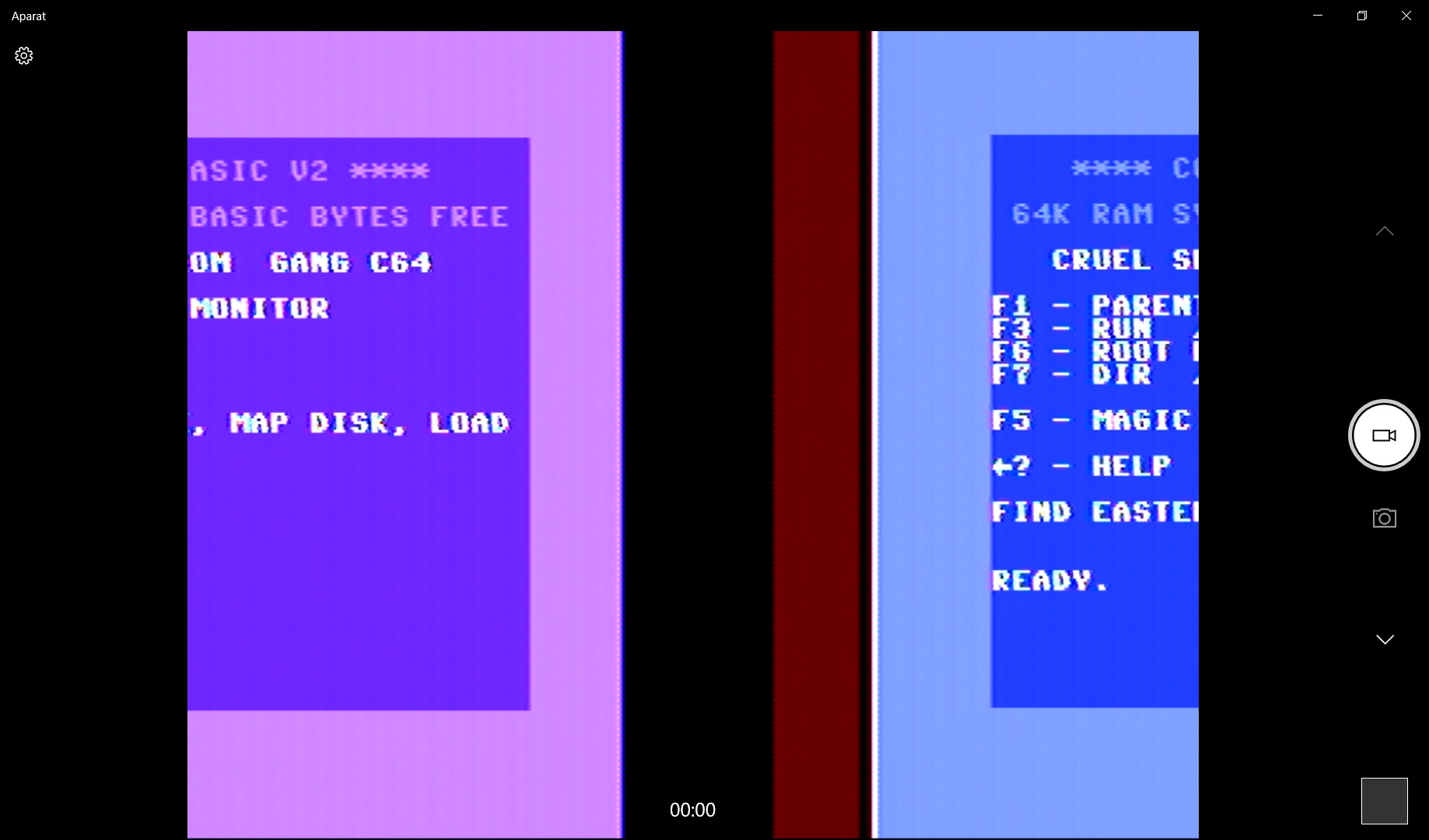

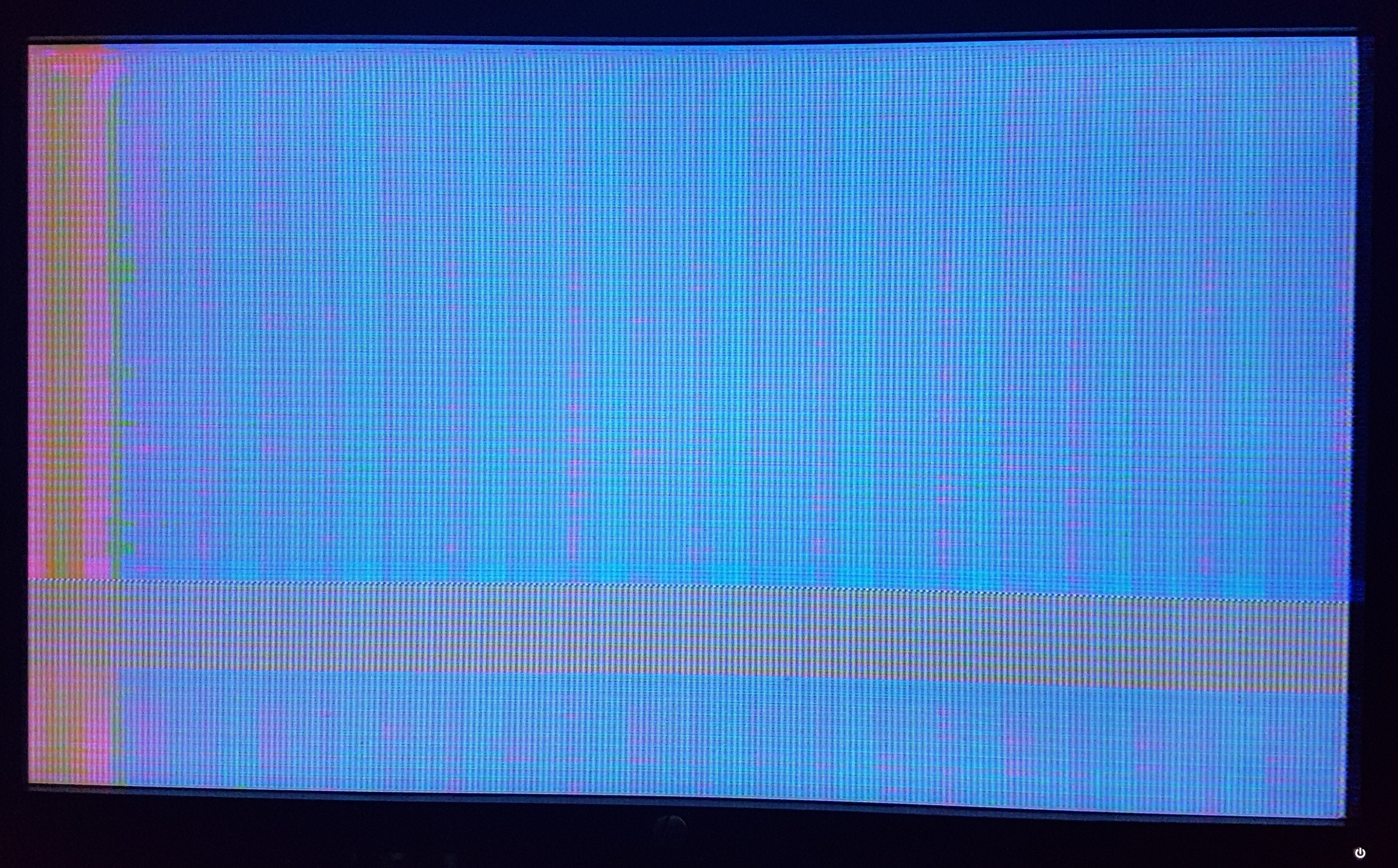

No i zacząłem testować po CVBS ... w win10 w aparacie obraz jest większy, nie ma głosu - no w końcu to aparat, zresztą mówimy tu o przesyłaniu video z c64 na monitor PC, więc głos problem mniejszy...
grabber cvbs 1.jpg (206.22 KiB) Przejrzano 4309 razy
grabber cvbs 2.png (265.39 KiB) Przejrzano 4309 razy

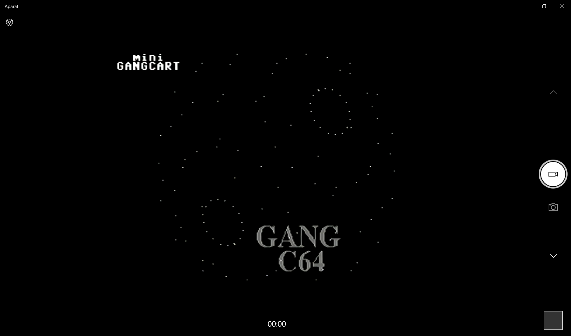

Obraz jest stabilny i nie drży :D dobrze jest?
Już zacząłem się cieszyć że tylko 22 złote utopione, ale pomyślałem sobie... "A dajmy mu szansę po S-video, może coś się zmieni..."
Ale o tym w następnym odcinku...

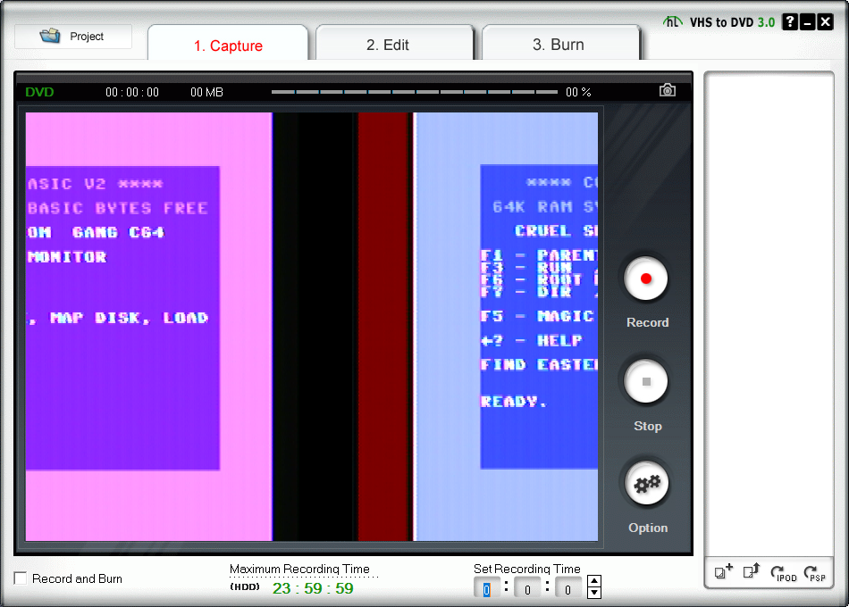

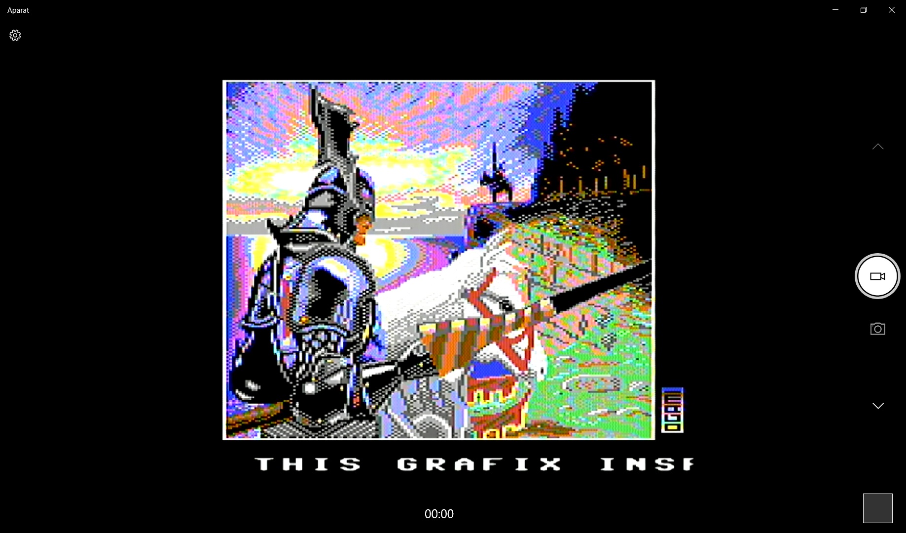

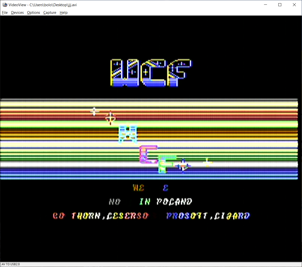

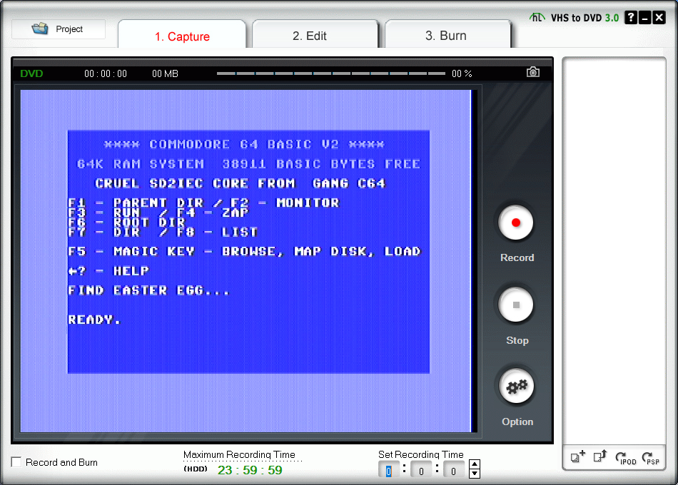

Bez lumafixa zacząłem testować ten grabber. Kabel do S-video kupiłem od gościa scotch95 na allegro (pamiętaj ziomuś o 10% za reklamę !) I takie są tego efekty:
grabber svideo 1.jpg (443.97 KiB) Przejrzano 4303 razy
grabber svideo 2.png (346.73 KiB) Przejrzano 4303 razy
grabber svideo 3.png (75.08 KiB) Przejrzano 4303 razy
grabber svideo 4.jpg (328.35 KiB) Przejrzano 4303 razy
Obraz jest imho dobrej jakości są tylko pewne mankamenty:
- w aparacie obraz jest duży, trzyma proporcje, ale nie ma głosu
- w oprogramowaniu jest głos i to dobrej jakości według mnie, tylko okno jest małe i niewyraźnie widać, okno jest niemożliwe do powiększania/zmniejszania i to jest pewien mankament.
Należy pamiętać że to jest bez lumafixa.
Podsumowując:
Za 22 złote produkt mocno przerósł moje oczekiwania. Obraz jest stabilny, nie drży, nie zauważyłem zacięć (w końcu z C64 za dużo tych danych nie ma do przesyłania, to nie 1980/1024 pixeli :)
Myślę że można poszukać jakiegoś dobrego oprogramowania do przechwytywania obrazu i oglądać to w dobrej jakości i lepszych rezolucjach. Sam widziałem jakiś filmik, jak gość capturzył C64 w oknie i to okno było skalowalne.
Jeżeli ktoś wie, jakim programem ogarnąć to przechwytywanie obrazu, to proszę niech tutaj da znać.
Dla przykładu nagrałem filmik i powiem, że to do czego skonwertował go gówniany YT w ogóle nie oddaje jakości oryginału. Jest dużo gorszy obraz po konwerterze YT i głos też jest gorszy. Ale dla przykładu, kto chce, może sobie luknąć.
https://youtu.be/mUyNLqhslbQ
edit
PS za stówę mogę powiedzieć u którego sprzedawcy kupowałem grabber :D
edit2

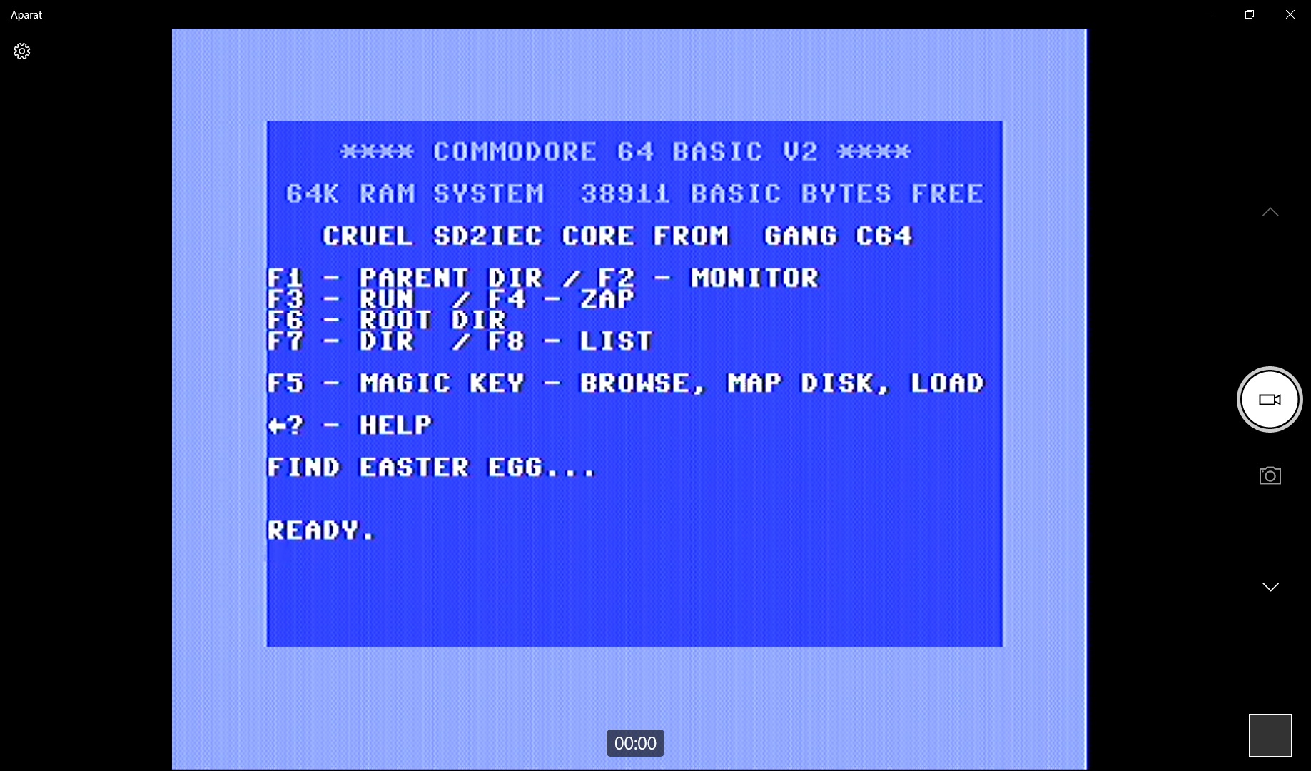

Właśnie odkryłem że obraz z aparatu win10 można proporcjonalnie skalować. Jakość jak na printskrinach powyżej.

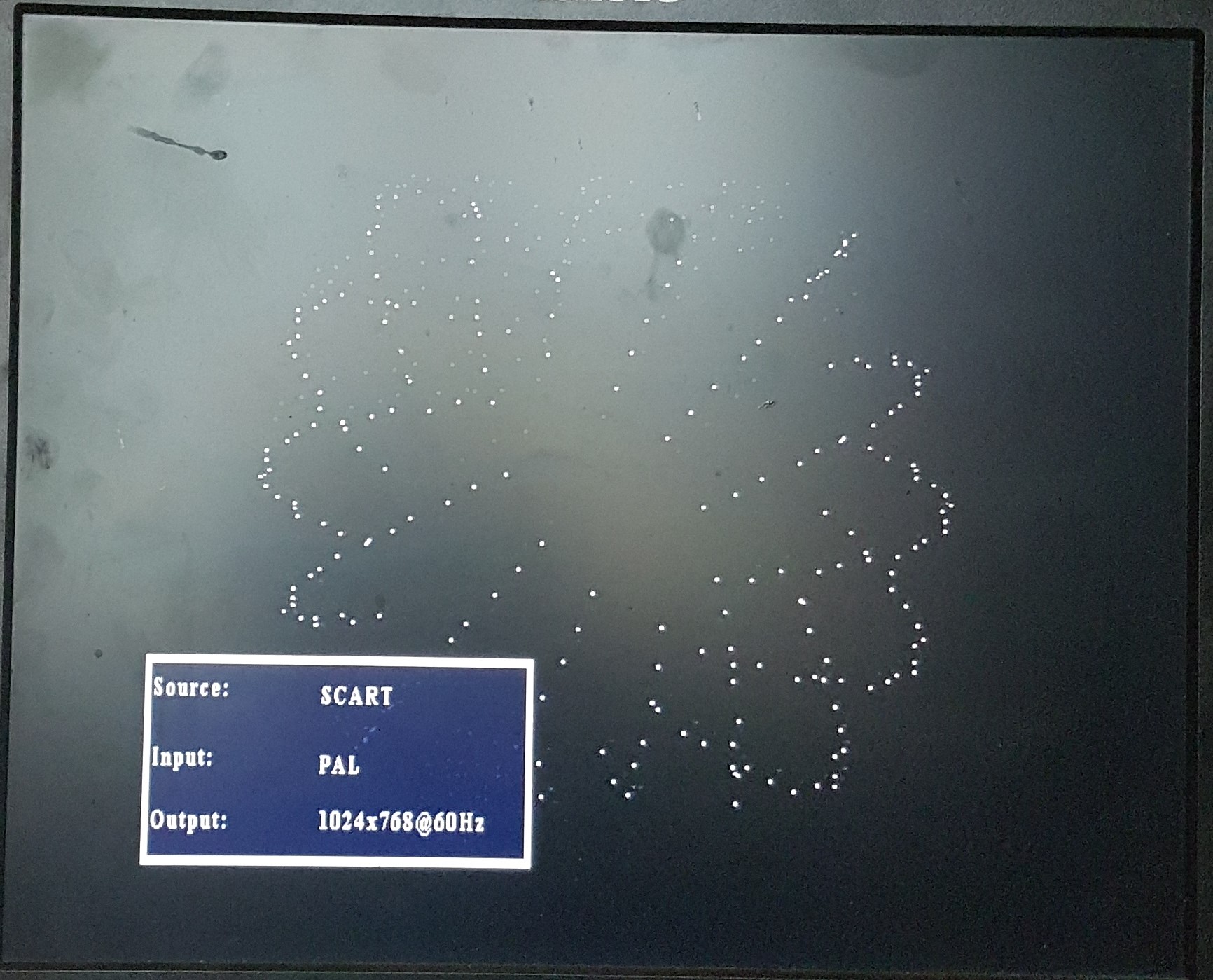

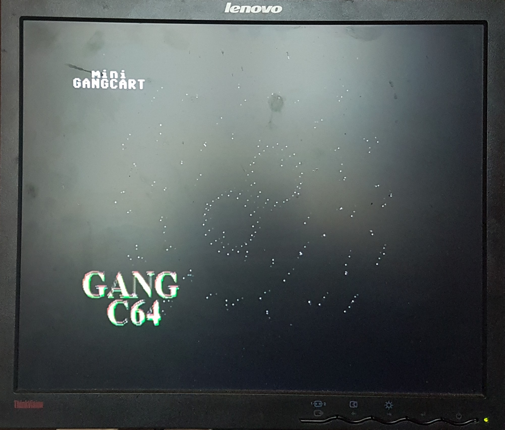

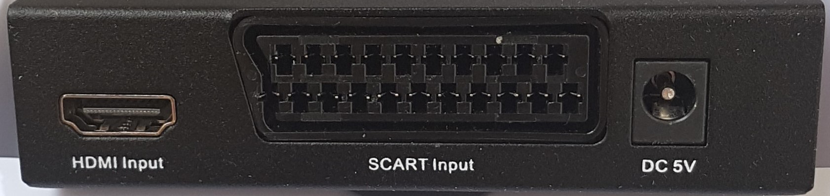

Już zadzwoniłem że mogą je gonić po 7 dych, 20% dla mnie :D A jak się zgłosi Steffan ten co ciągle robi zwroty to za 150 :D
https://allegro.pl/oferta/gr1-grabber-v ... YTVlNjk%3D

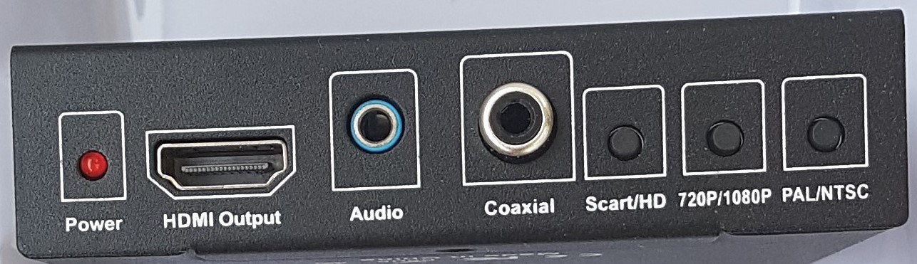

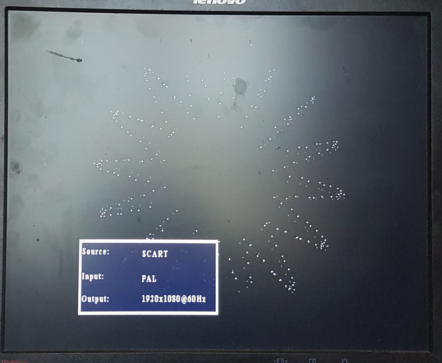

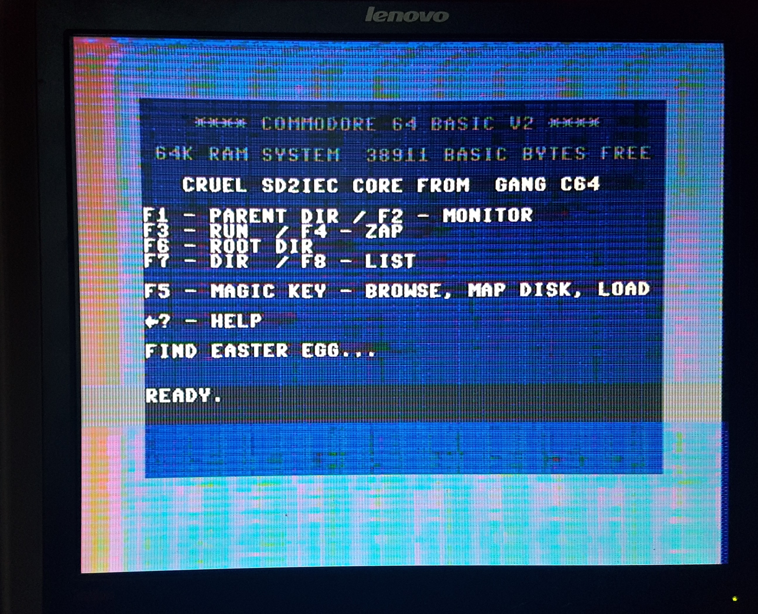

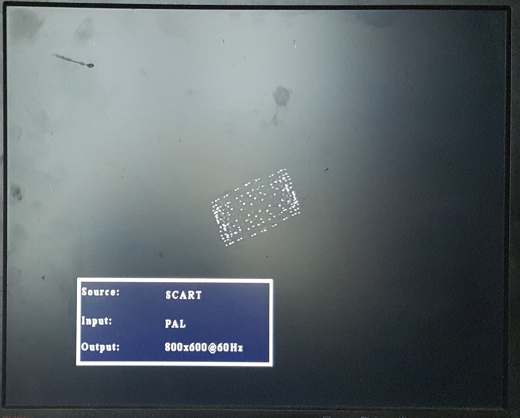

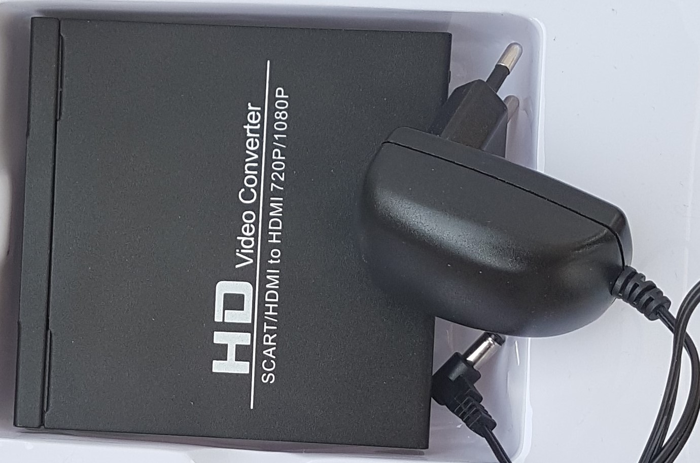

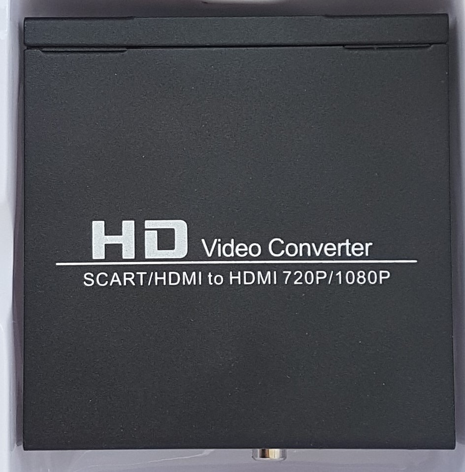

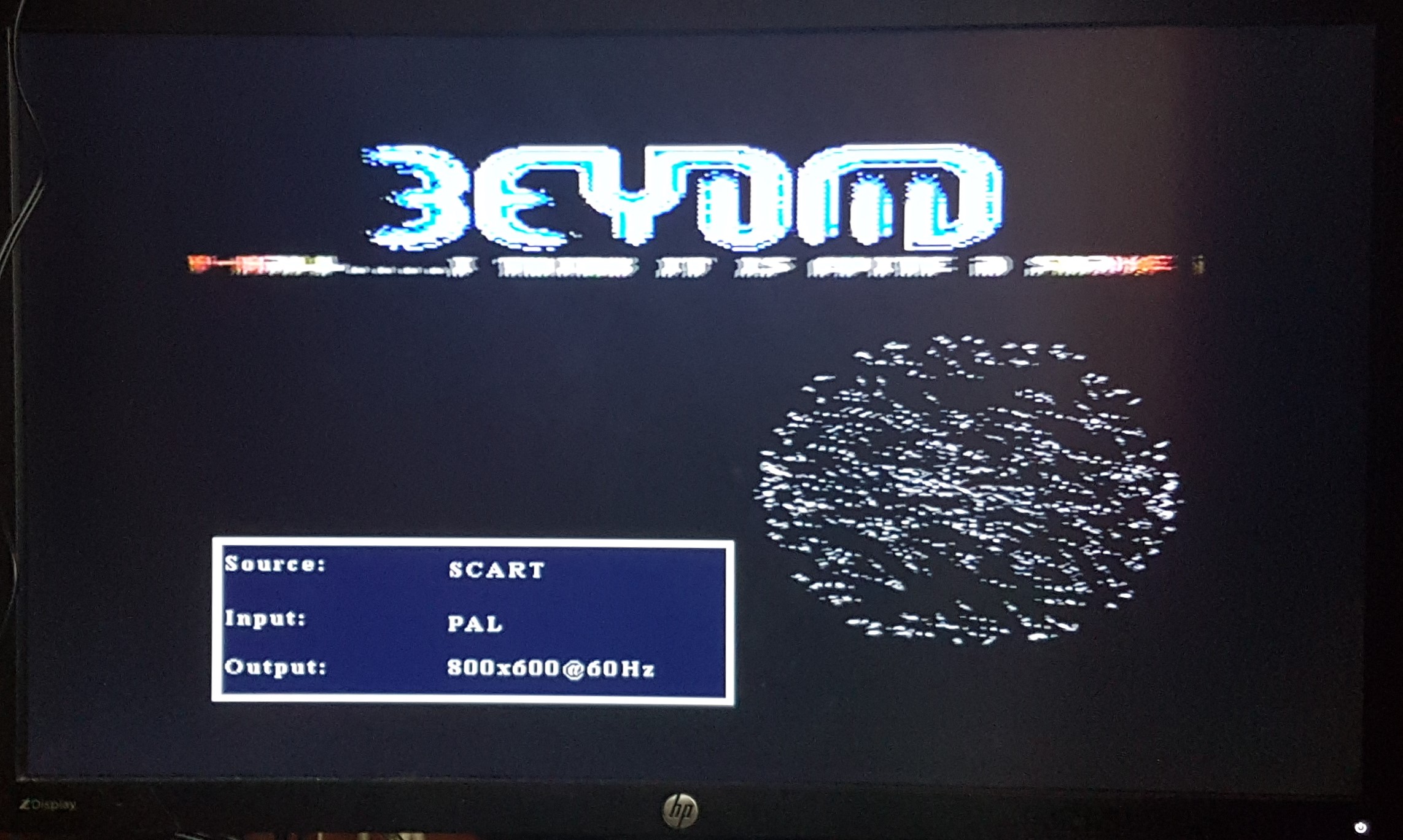

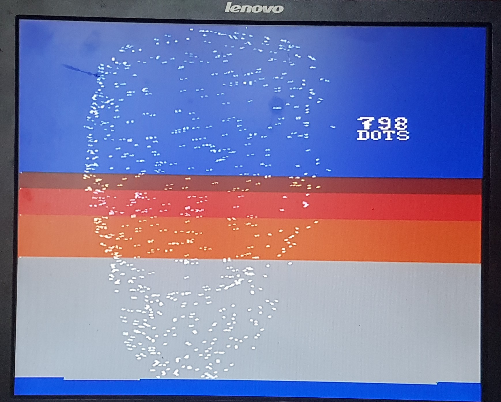

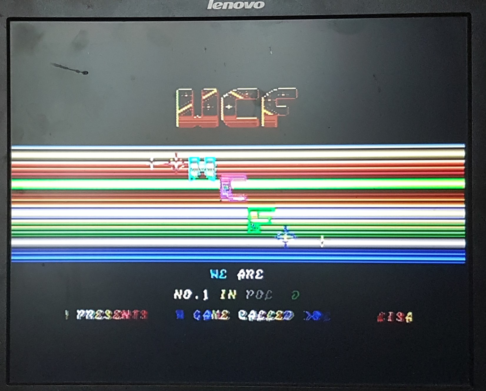

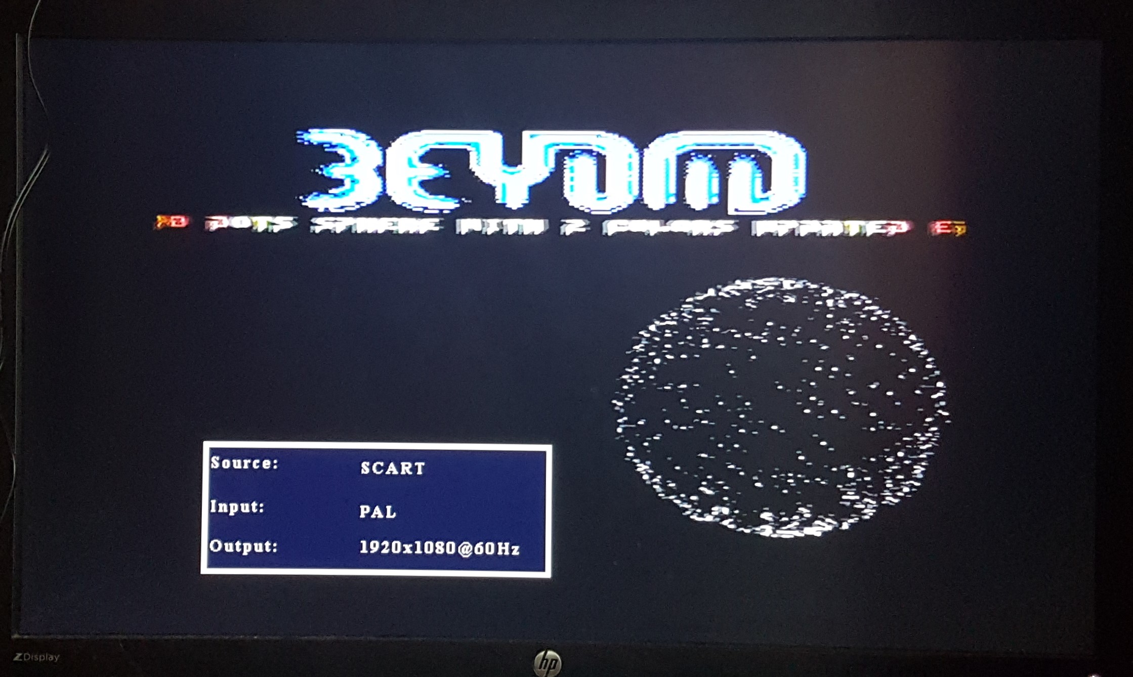

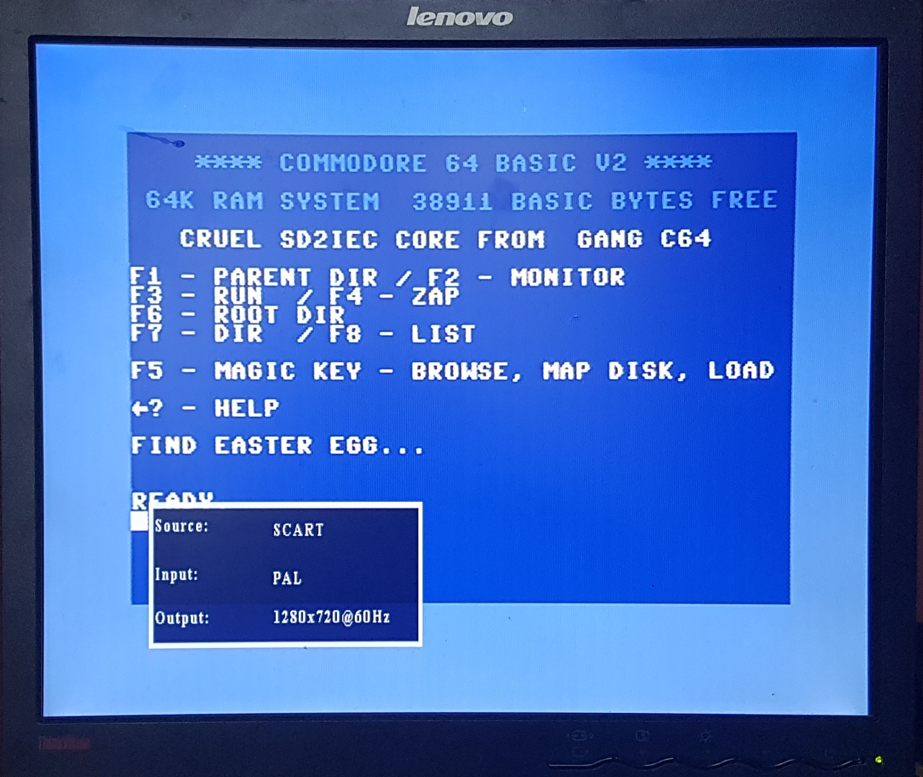

Dobra kolej na zawodnika o pseudonimie KLAMOT #3
(Steffan nie kupuj i nie wkur#iaj sprzedawców zwrotami - u ciebie nie będzie działać :mrgreen: )

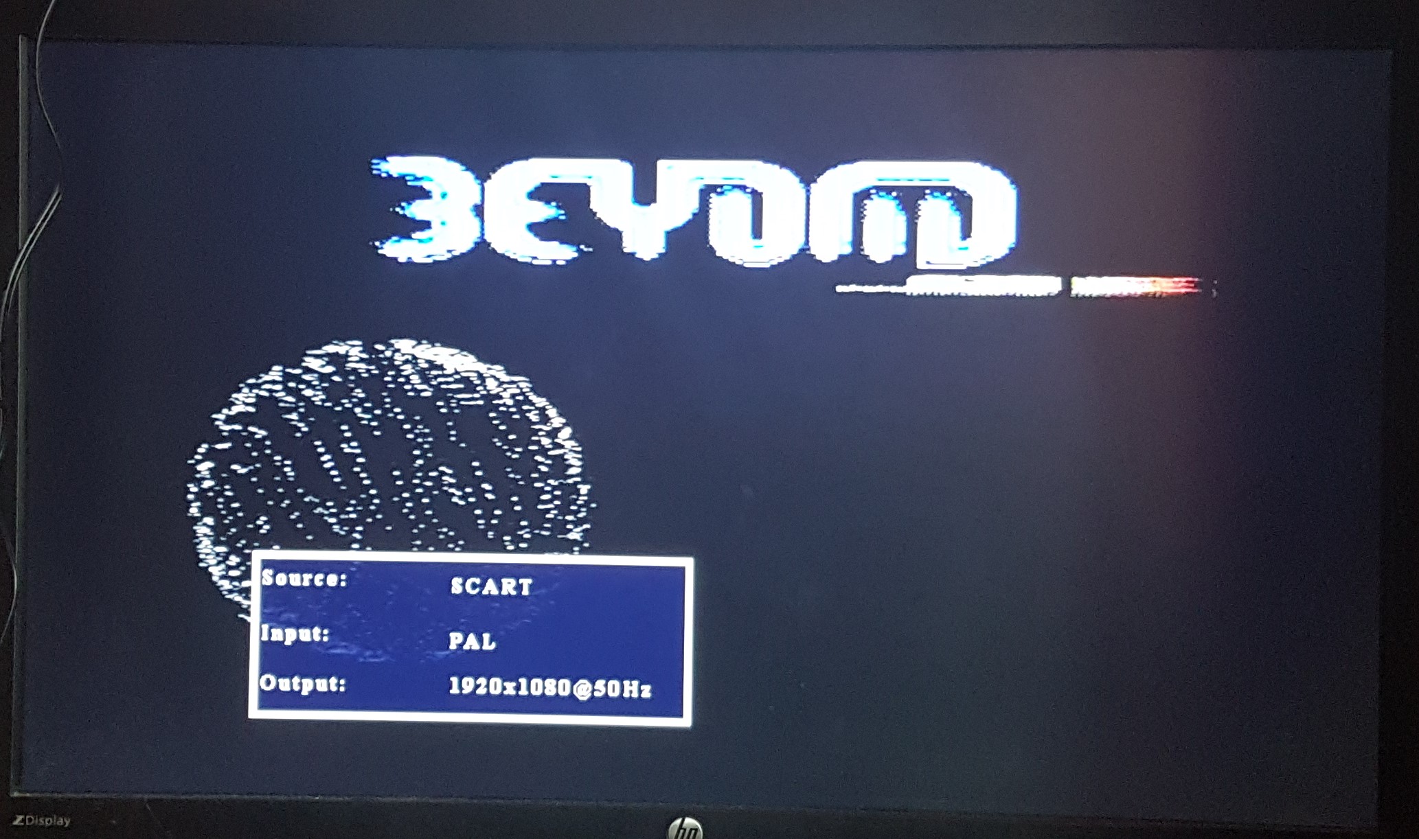

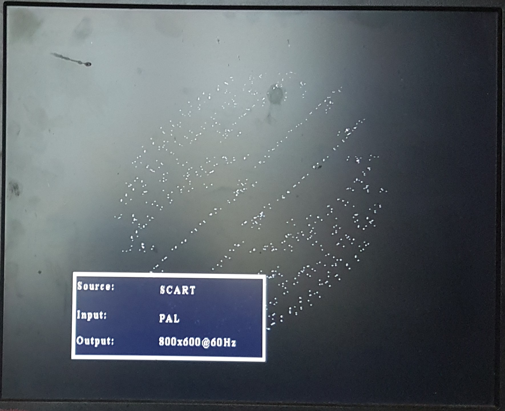

UWAGA - o dziwo klamot pozyskuje sygnał z CVBS composite.
Na monitorze 16:9 obraz jest rozciągnięty wszerz zawsze.
Na monitorze 4:3 jest OK

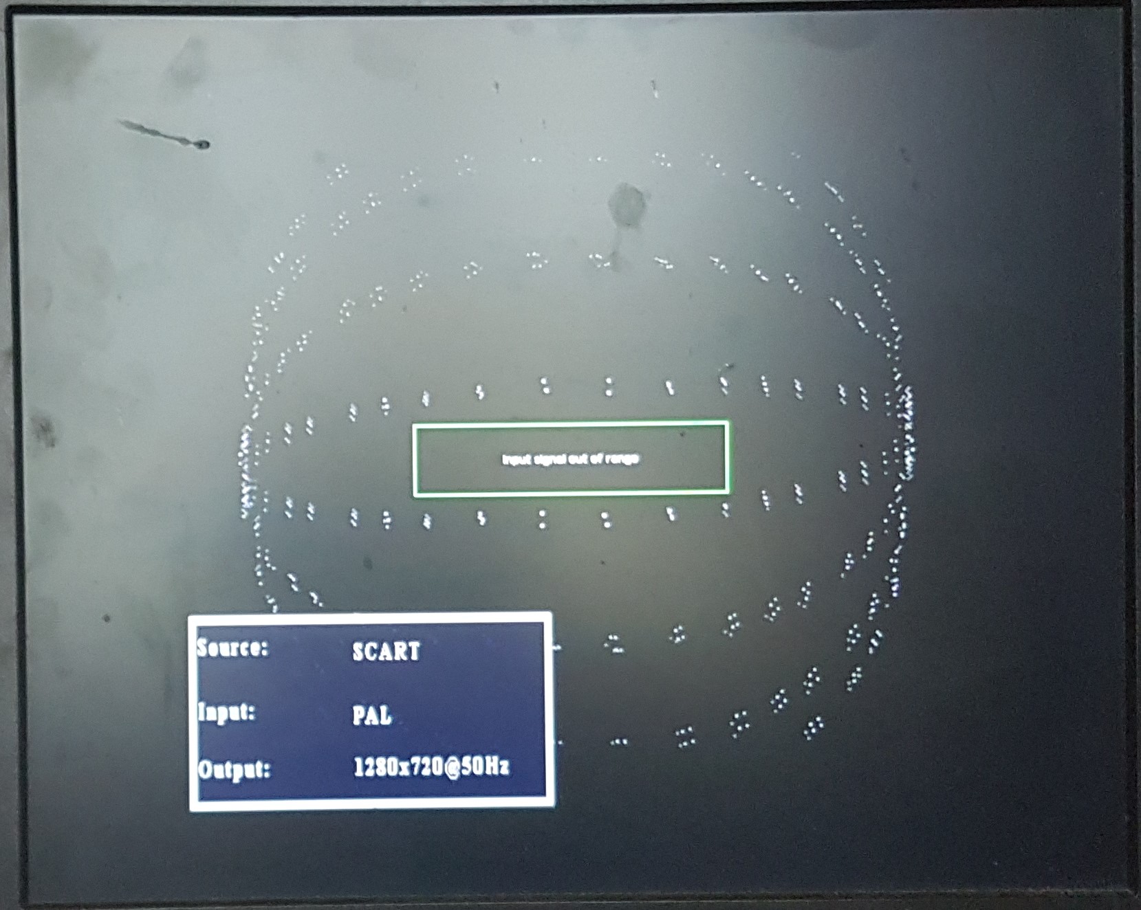

Można zmieniać rezolucje i niektóre z nich mogą podawać albo 50, albo 60HZ.
Śmieszne - widać na zdjęciach że monitor meldował że 50HZ jest poza zakresem, ale działało poprawnie, tylko baner z informacją o zakresie pozostawał na stałe.
Uwaga - na fotografiach vector dotów zamazane pixele to wina aparatu, normalnie obraz jest czysty jak łza.
WNIOSKI:
Nie biorę odpowiedzialności za to co napiszę, nie jestem znawcą, ale w mojej ocenie to urządzenie przebiło wszystko, pomimo że bazuje na sygnale CVBS :!: :!: :!: :!: :!:
Jest to dla mnie TOTAL WINNER i jestem tym dość zszokowany.
Niech każdy sam oceni na podstawie zdjęć.
hd 01.jpg (698.87 KiB) Przejrzano 4289 razy
hd 02.jpg (276.9 KiB) Przejrzano 4289 razy
hd 03.jpg (223.53 KiB) Przejrzano 4289 razy
hd 04.jpg (123.41 KiB) Przejrzano 4289 razy
hd 05.jpg (181.59 KiB) Przejrzano 4289 razy
hd 06.jpg (195.28 KiB) Przejrzano 4289 razy
hd 07.jpg (2.88 MiB) Przejrzano 4289 razy
#52 Post autor: wegi »
Jeszcze nie przyjęło mi 2 ostatnich fotek.
Ten HD konwerter jet po prostu genialny.
hd 21.jpg (553.67 KiB) Przejrzano 4288 razy
hd 22.jpg (545.68 KiB) Przejrzano 4288 razy

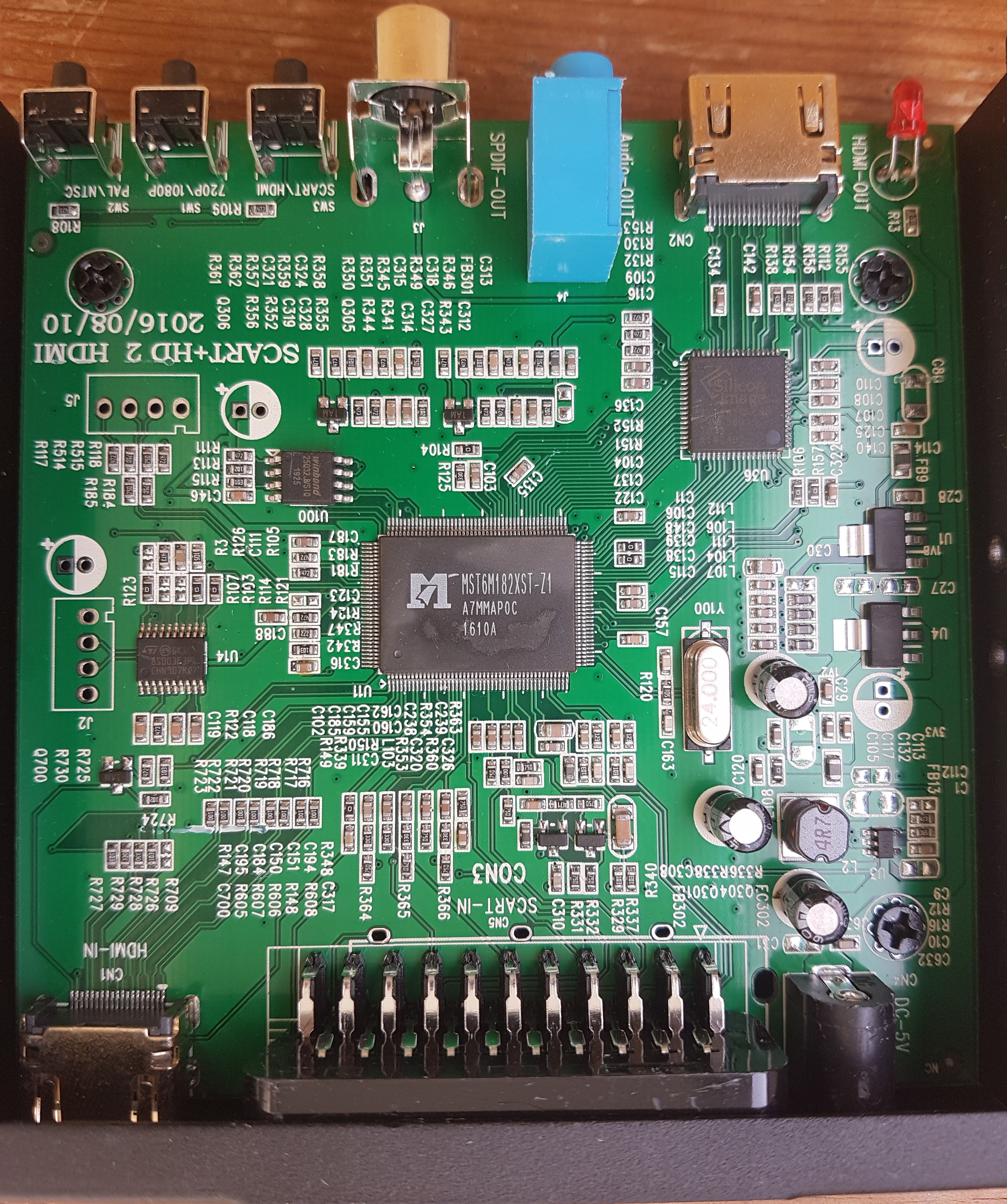

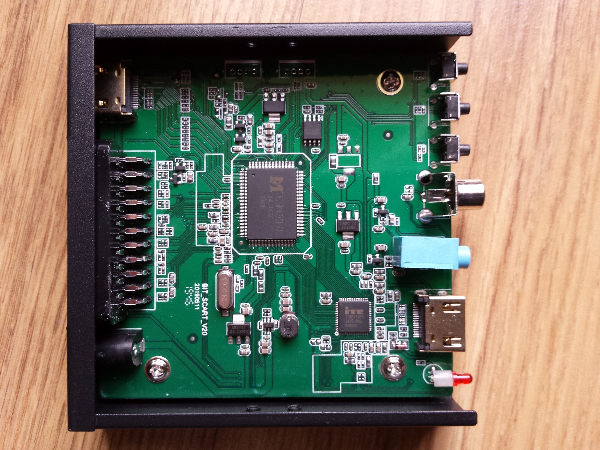

Dzisiaj przyszedł do mnie ten konwerter. Mam inne bebechy.
#54 Post autor: rebok »
Jutro go sprawdzę. Razem z tym konwerterem za 40 dychy.
#55 Post autor: wegi »
Główny chipset ten sam, chipset od hdmi out inny, u ciebie dużo drobniejszych elementów i chyba jest ich mniej...
Aż jestem ciekaw czy działa identycznie !

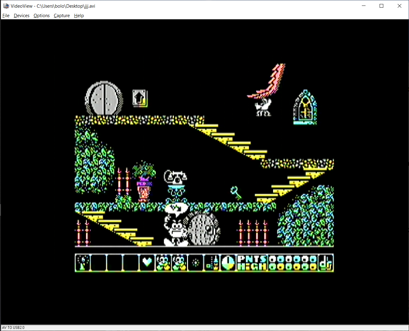

Sterowniki są w honesteku już
To drugie możesz ściągnąć żeby z zipa wyjąć fajny programik do podglądania streamu z USB
VideoView.exe
Tego mi brakowało:
Teraz wszystko gra.
Gwoli prawdy muszę dodać, że jak dociążę procka to obraz ma przeskoki (dźwięk nie), ale nie mam jakiegoś wybitnego to ma prawo. A za 22 złote nie ma czego wymagać, bo każdy się sfrizuje jak się przestaje wyrabiać. Winda to nie system czasu rzeczywistego.
