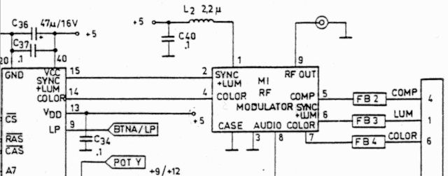

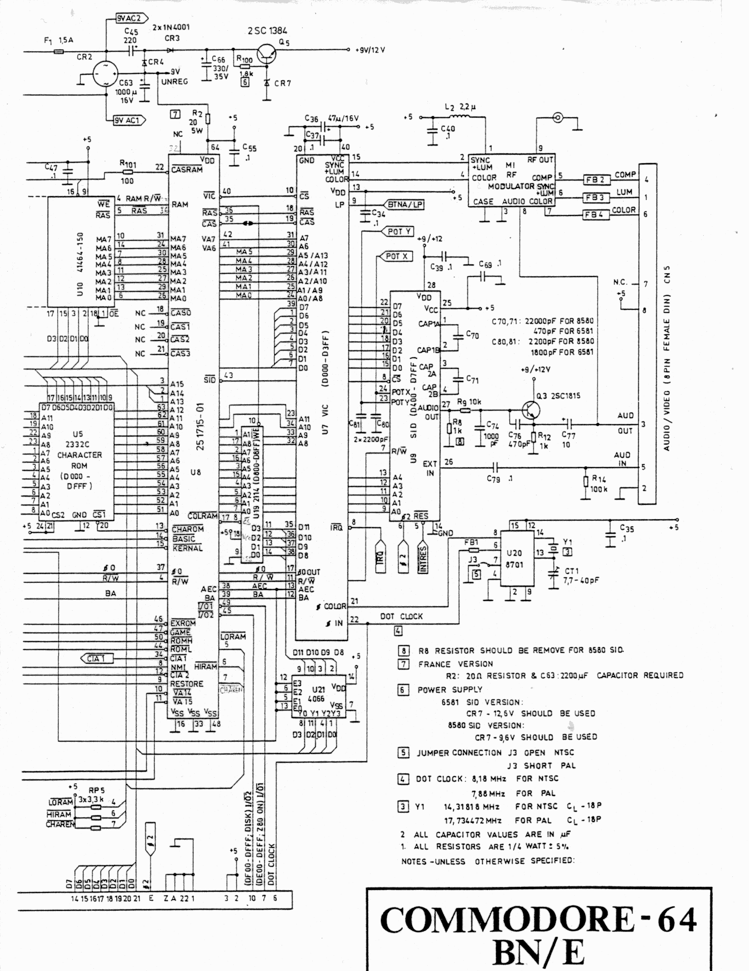

Hmm, patrząc na schemat komcia, Luma+Sync i Chroma idzie bezpośrednio z VIC'a, więc modulator nie ma w tym nic do roboty (?) no poza może ich zmostkowaniem dając video.
http://www.zimmers.net/anonftp/pub/cbm/ ... -right.gif
wycinek
wycinek
Ostatnio zmieniony 17 kwie 2009, 18:42 przez booker, łącznie zmieniany 1 raz.

#53 Post autor: booker »
pajda pisze:Ale dzięki za schemat w weekend wywalę modulator w ogóle ;)
Bedziesz svideo puszczal tak jak wchodzi do modulatora czy uzyjesz diód? Bo to nie wygląda, żeby było w ogóle zabezpieczone - jakby walil bezpośrednio z chipa, a zjarac VICa to raz-dwa.
W zasadzie mozna by wymienic modulator na jakiś rozbijak svideo->vga :)
No ale panele TFT z interlace to jest porażka.
Chyba, ze sie ma 8'' od Playstation2 :P z którym aktualnie właśnie walczę: http://r.ehion.com/~booker/c64vid/ 8)
Do tej pory udało mi się tylko przeorać nieudokumentowane svideo w gniedźie Plejaka. Niestety są pewne niedogodności - kolorowe duchy. Nie wspominając już o tym, co się dzieje z kolorami w trybie video - co widać na pierwszych zdjęciach. Anyway, następny krok to zabawa z opornikami i kondensatorami :]

nie sadze zeby usuniecie modulatora poprawilo w jakikowiek zauwazalny sposob jakosc obrazu. ten element sluzy jedynie do tworzenia kompozytu (5-video out,luma+chroma w jednym sygnale,niepotrzebne w s-video) i sygnalu radio frequency(9),natomiast sygnaly luma(6 na wyjsciu z modulatora) i chroma(7) idace bezposrednio z vic-2 sa puszczane w niezmienionej postaci dalej. jedyna korzysc z wywalenia modulatora to wiecej miejsca w obudowie. no i moze wzgledy naukowe bo nie wiem czy wczesniej ktos tego probowal dokonac :)
tutaj schemat modulatora jakby ktos chcial poczytac: http://www.zimmers.net/anonftp/pub/cbm/ ... ual/77.gif

Izaak: zgadzam się z Tobą po krótkiej analizie schematu komody. Ja się waham nad wylutowywaniem modulatora, bo może jeszcze się trafić jakaś sytuacja gdzie będę musiał z niego skorzystać.
#58 Post autor: booker »
Izaak Berenbaum pisze:nie sadze zeby usuniecie modulatora poprawilo w jakikowiek zauwazalny sposob jakosc obrazu. ten element sluzy jedynie do tworzenia kompozytu (5-video out,luma+chroma w jednym sygnale,niepotrzebne w s-video) i sygnalu radio frequency(9),natomiast sygnaly luma(6 na wyjsciu z modulatora) i chroma(7) idace bezposrednio z vic-2 sa puszczane w niezmienionej postaci dalej. jedyna korzysc z wywalenia modulatora to wiecej miejsca w obudowie. no i moze wzgledy naukowe bo nie wiem czy wczesniej ktos tego probowal dokonac :)
Pajda - Modulator wzmacnia jeszcze lume i chorme, zmienia zatem to co leci z VICa. A bez wzmocnienia - nici.
Wiec da sie bez modulatora. Ale nie da sie bez wzmacniacza.
