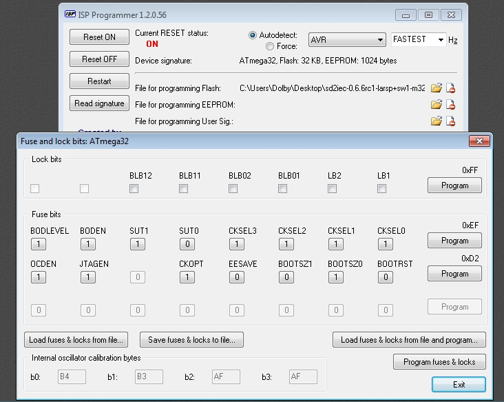

ISP Programmer po załączeniu pozwalał na otwarcie zakładki FUSE AND LOCK BITS, po kliknięciu na to pojawiało się okno z różnymi ustawieniami i było tam napisane oprócz wielu ustawień także Lockbits FF,Fusebits 62, FusebitsHigh 99, oraz Fusebite Extended FF, więc tam nic nie grzebałem (nawet bym nie wiedział jak).
Po załadowaniu wsadu do pamięci FLASH kliknąłem VERIFY FLASH i po sprawdzeniu wyskoczyło OK.

Te FUSEBITS w programie ISP Programmer porównałem z zamieszczonymi przez Ciebie na stronie 15. tego wątku, tylko, że wziąłem do porównania obrazek nazwany Fuski -nowa1284P.jpg, a nie ten pierwszy Bascom_AVR_fuski_sd2iec.JPG.
Czy teraz mogę te FUSEBITS jakoś przestawić na odpowiednie tym moim ISP, o ile w ogóle są one tam jakoś ustawione poprzez wgranie wsadu ??
Takie coś mi się ukazało i wcisnąłem ERASE & PROGRAM ALL, a po wgraniu wsadu VERIFY FLASH w każdym przypadku zakończyło sie komunikatem OK.
Teraz zauważyłem, że była możliwość zmienić na 8MHz w tym okienku na górze po prawej stronie

Na dole widać okno FUSE AND LOCK BITS, w którym tylko porównałem parametry te po prawej (nad przyciskami PROGRAM) i pokazywało tam właśnie FF 62 99 i FF, ale nic nigdzie tam nie klikałem, tylko powróciłem do okna głównego i zaprogramowałem układ.
Czy da się to jakoś uratować tym programem, bo niestety z żadnym innym nie umiałem sobie poradzić (żaden nie znalazł mojego programatora STK200 Dongle) :/

Ustawiłem te Fuski i kliknąłem w moim programie na PROGRAM FUSES & LOCK - nic się nigdzie nie pokazało, więc nie wiem, ale nic innego tam w tej zakładce kliknąć nie idzie, więc myślę, że to jest OK.

Witam,mam mały problem.
Skleciłem sd2iec na M32 według larsP,i niby wszystko ok,diody prawidłowo sygnalizują,pokazuje mi zawartość karty...
problem polega na tym że w momencie załadowania jakiegokolwiek pliku pokazuje loading,po czym obraz robi się czarny i tak w nieskończoność.Niestety nie mogę tego ugryźć,czy ktoś spotkał się z podobnym przypadkiem,ew wyczytał coś o takowej przypadłości?
szukałem kilka dni lecz nic nie znalazłem,załączam moje fusebity.
Z góry dziękuje za sugestie.
Przed chwilą podczas ładowanie first samurai pokazał mi się kawałek niekompletnej grafiki,tak jakby gra chciała,ale nie mogła się załadować...
- isp.jpg (217.75 KiB) Przejrzano 20575 razy
