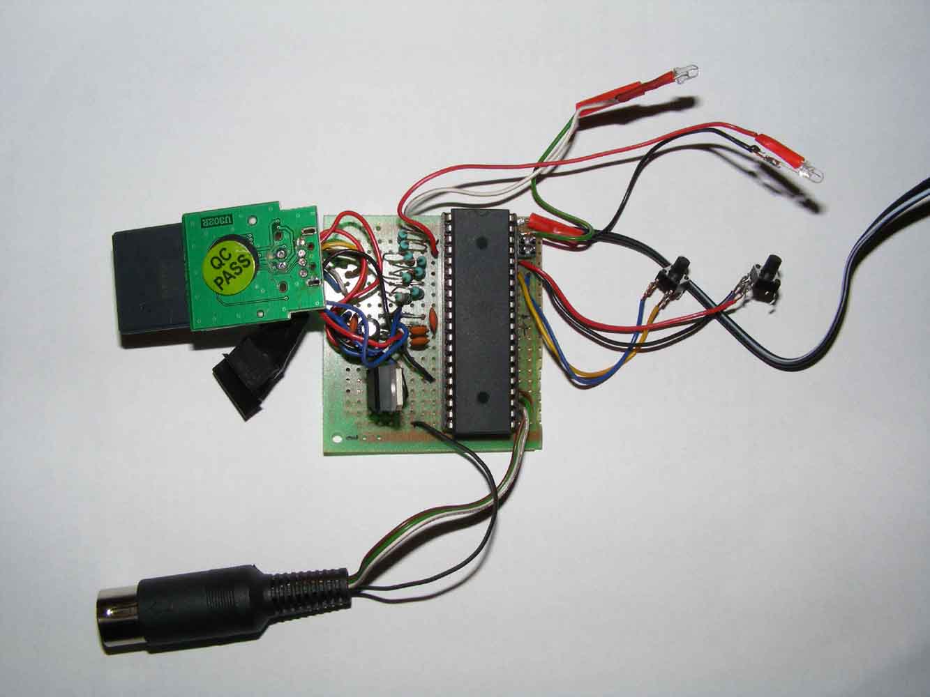

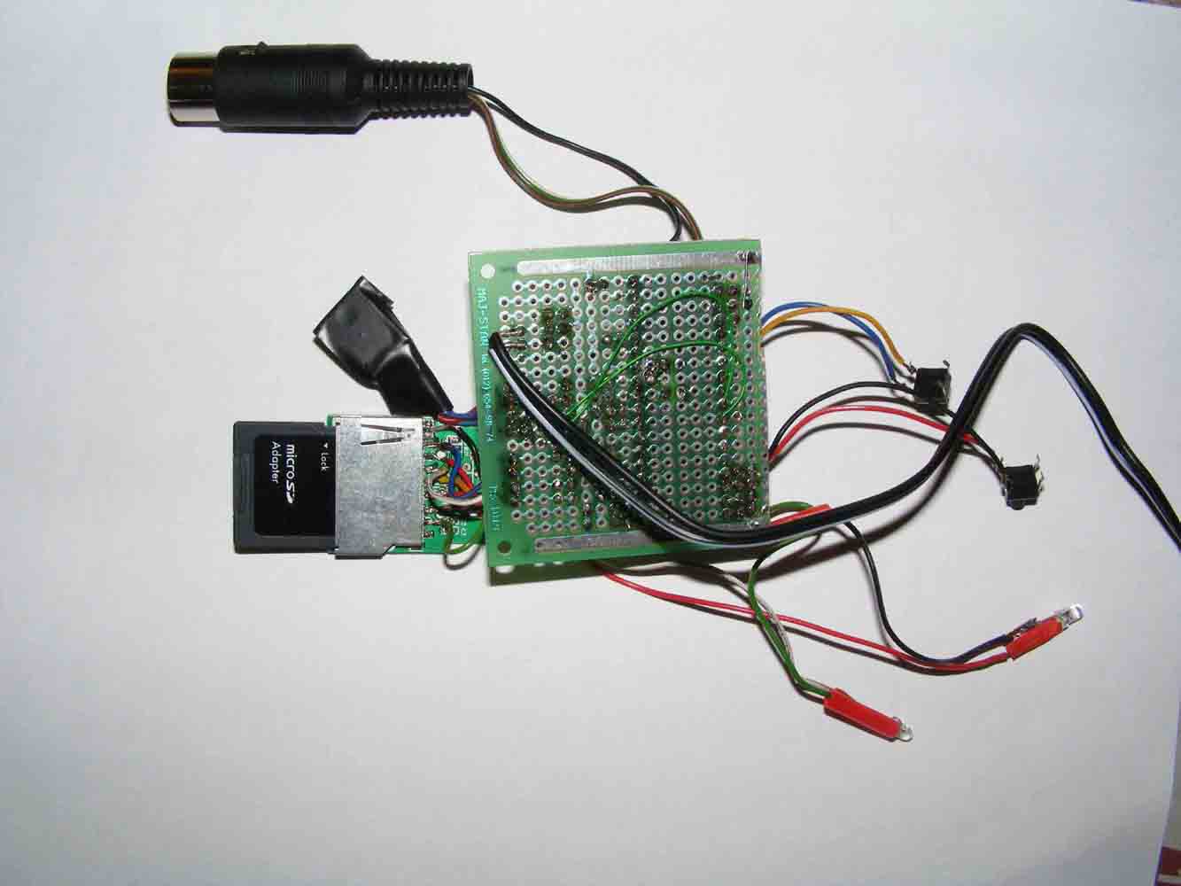

progrmowalem wsadem.
avrdude -p m644p -c usbtiny -U flash:w:sd2iec-0.10.3-larsp-m644p.bin:r -U lfuse:w:0xef:m -U hfuse:w:0x91:m -U efuse:w:0xfd:m
i wszystko pokazalo dobrze. ale jak podlacze do 64, to niema nawet LED oswietlenia o powinno byc nawet jak SD Reader nie dziala.
ani niemam "73 73 SD2IEC v0.10.3 00" Komputer niewidzi wogle ten SD2IEC.
na zdjeciu wogle odciolem ten SD Reader bo chcialem zobaczyc czy komputer wogle widzi ten SD2IEC i nic.
http://i49.tinypic.com/1e9wzp.jpg
http://i46.tinypic.com/jseh76.jpg
http://i47.tinypic.com/qn71bs.jpg
http://i45.tinypic.com/2k1p4m.jpg

SD odciąłeś niepotrzebnie bo interface powinien zameldować się nawet bez karty.
Po podpięciu zasilania led odczytu powinien mignąć raz niezależnie czy SD jest czy nie.
Popatrzę na te fotki i zobaczymy.

Musisz porozlutowywać tego gluta poniżej ledów. Wydaje się jakbyś wszystko tam dał do masy. Jak to rozkleisz to powinieneś mieć ,8. Zwieranie do masy włącza inne ustawienia a ty chyba wszystko zmasowałeś... Piny 23,24,25 i 26 wolne, nie podłączone nigdzie.

"Musisz porozlutowywać tego gluta poniżej ledów."
mozesz mi zaznaczyc na moim zdjeciu? tam tyle tych drutuw ze sam jusz niewiem.
andysto
Posty: 37
Rejestracja: 05 paź 2012, 13:29
#225 Post autor: andysto »
Chodzi o piny procesora od 23 do 26. Nie mogą być zwarte do masy. Są one u góry z prawej strony procesora (tam gdzie wlutowałeś goldpiny. Pierwsze 2 od góry - sterowanie diodami led, 4 poniżej służą do zmiany id urządzenia i zmiany dysku i zwiera się je do masy tylko wtedy,gdy chcesz zmienić konfigurację.

nic niemam podloczone do masy, i nawet dalem ten "Device#8/9 Switch"
(masa+Pin38) i nic...
To cos musi byc z tym SD Card Reader..chyba gdzies te sciezki odcilem zle.
Ale nic, sprubuje to zrobic tak jak na Forum64.de z osobnym stabilizatorem 3V.
Nic z masa nie poloczone co niepowinno byc.
czekam na nowe czesci i zaczne walke na nowo.

szu pisze:mam pytanie, na tym SD CARD piny gniazdo kart SD WRITE_PROTECT i SD CARD_DETECT to musza byc poloczone z gniazda kart do Pin 16 i 20 Atmega? bo jaje mam poloczone do Masy od Atmega.
Piny 16 i 20 ATmegi mają byc podłaczone do masy, jesli nie potrafisz właściwie i ze zrozumieniem podłączyć do tych pinów mikrokontrolera przełączników (trybu pracy karty SD) z gniazda karty SD (w różnych gniazdach SD te przełacznik są rozmaicie rozmieszczone/rozwiązane).
Piny 35, 36, 37, 38 ATmegi zostaw NA RAZIE W SPOKOJU, tzn wiszące NIGDZIE NIE PODŁĄCZONE (rozlutuj te gluty pod spodem płytki, widoczne na Twoich fotkach i zostaw te piny wiszące). SD2IEC będzie wtedy NA BANK jako urządzenie nr 8 na szynie IEC i nie trzeba nic kombinować z innymi numerami. SD2IEC (wersja LarsP) sprawdzaj bez podłączonej stacji floppy.
Zmierz czy masz na pewno (tak jak pisałeś wcześniej) na zasilaniu karty SD ok. +3V, a na zasilaniu ATmegi ok. +5V i sprawdź czy NA PEWNO procek readera jest ODCIĘTY od pinów gniazda karty SD, z których korzysta ATMega?!
Sprawdź (zmierz) czy rezystory 3k3 (te w dzielniku rezystorowym, pracującym jako konwerter napięcia 5V -> 3V) mają NA PEWNO ok. 3,3 kiloohma wartości, bo z fotek wyglądają na jakieś dziwne z kodem pięciopaskowym, czy jak (?), z którego by wynikało, że to jakieś precyzyjne o małej wartości (33,2 Ohma ??? , ale może się mylę). Jesli jest tak jak myślę, to wtedy napięcia na szynie karty SD nie będą uzyskiwały właściwych poziomów logicznych i DUPA! Rezystory dobrze jest przemierzyć (trafiaja się braki) zanim wlutujesz do układu. Nigdy nie sugerować się tym co Ci mówią/sprzedają w sklepie! :P
Poza tym luty na Twojej płytce "wołają o pomstę do Nieba" :roll: :? Podstawa to CZYSTY i POPRAWNY montaż przy uzyciu SPRAWNYCH i WŁAŚCIWYCH elementów i DOBRZE wykonane luty (a nie gluty). :wink:
Oprócz tych rezystorów sprawdź poprawność połączenia gniazda karty SD z mikrokontrolerem ATMega!

Wkoncu Sukces!! No to mi dalo popalic caly tydzien!
Suchy mial racje, to byly te Resistory 3.3K, ja zamuwilem takie, i nawet na paczce pisalo 3.3K A TO BYLY 330 OHM!!! Od pocztku wszystko dobrze powiazalem i zaprogramowalem Atmege. Ok teraz tak jak Suchy muwi, tzreba wszystko sprawdzac co wysylaja. Ja to teraz zrobie od pocztku czysto i ladnie.
Dzieki Suchy, masz dobre oczy!
