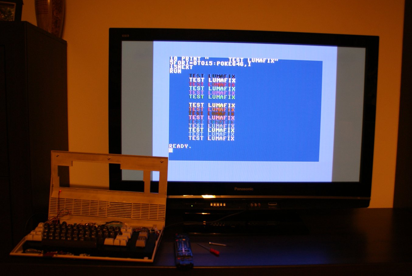

#21 Post autor: skull »
Tzn ciężko jest zrobic dobre zdjęcie -
efekt jest naprawdę niezły, chociaż muszę potestować na innych odbiornikach - tu wiadomo sa te korekcje obrazu itd.. ale na takiej plazmie 42, i na oglądanie z kilku metrów to obraz jest wręcz perfekcyjny.
ps. te cieniutkie pionowe prążki z poprzedniego zdjęcia powstały przy przeskalowaniu jpga :( (nie ma ich w orginale)

Ja swój modulator wywaliłem bo umieściłem tam trafo ( i cały zasilacz wewnątrz) : patrz na zdjęcie c64 działa bez wtyczki od zasilacza.
Ale modulator był potrzebny bo w nim jest wzmiacniacz sygnału luma i croma, i miałem do tej pory go na kablach - teraz odciąłem mu "pempowinę".
