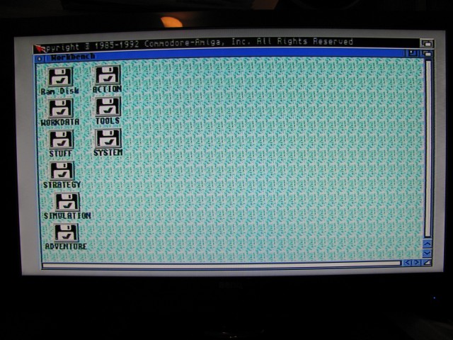

Odebrałem już zamówienie i mam potrzebne wtyki, ale zostawiłem lutownicę w domu, więc screeny z C64 będą za tydzień. Na razie podłączyłem tylko Amigę... Obraz ze złącza Euro nie zachwyca, poniżej fotka...
#24 Post autor: wackee »
No euro to euro, wiadomo - przecież to nawet nie idzie po RGB euro, nie?
DJ Gruby
#25 Post autor: DJ Gruby »
wackee pisze:No euro to euro, wiadomo - przecież to nawet nie idzie po RGB euro, nie?
No tak, to się zgadza...

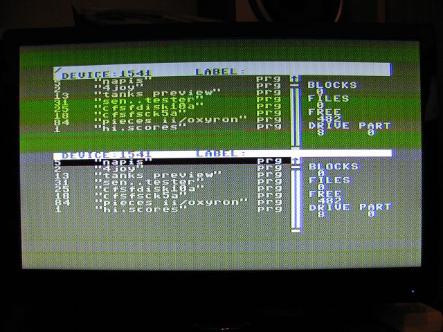

No dobra, już uruchomiłem mój setup.
Stary 15" monitor z odzysku 1024x768 za grosze, kabel s-video oraz przetwornik za 100zł z allegro.
Na razie wygląda to tak jak poniżej. Jak to zwykle, ciężko zrobić dobre zdjęcia, generalnie kolory są dużo lepsze (po prostu prawidłowe - ciemniejsze i głębsze) niż te na zdjęciach. To co najważniejsze dla mnie - piksele w hiresie są nierozmyte (pic Astarotha), nie ma też również "siateczki" na dużych jednokolorowych powierzchniach (są gładkie co dobrze oddają zdjęcia, pasy pionowe są minimalne, okazało się że trzeba odpowiednio dobrać parametr "sharpness" w przetworniku i wszystko się ładnie wygładza).
Jak było do przewidzenia, przetwornik chociaż tani :) robi deinterlace, chociaż co ciekawe - nie zawsze :) Na obrazku Fazee'go w ogóle nie ma migania, za to u Deekaya część ekranu lejsuje. Inna kwestia, że to wszystko chodzi przecież na 60hz, i kiepski czas reakcji matrycy w tym monitorze na pewno robi swoje.
Na pewno teraz potrzeba by grafika który by przyszedł i pobawił się ustawieniami i przetwornika, i monitora, aż będzie wyciągnięte maks z tego setupu, ale tak jak jest do moich zastosowań (oglądanie dem, zestaw do wzięcia na party) jest super.

Hmm no on właśnie nie pokazuje jeden frame, nie przy ruchomych rzeczach. Deinterlace daje na statycznych picach.

no wygląda nieźle, ale pokaż hires "nie w szarym" bo szary na c64 jest praktycznie zawsze "clear". Które toto to chińskie ?
#36 Post autor: k. »
IMO pokazuje jedną frame bo 50 =>60 Czyli skanuje dwa półobrazy do bufora i wyświetla na 60Hz. Ponieważ komcio wyświetla dwa takie same półobrazy masz jedną frame. Mogę się mylić ale tak mi to wygląda, mogę to sprawdzić jeszcze z pdf do scalaka.
