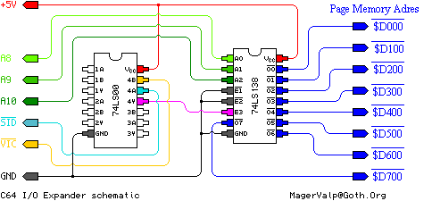

Jak chcecie sobie przestrzeń IO podzielić, to już jest gotowy układ:
http://www.cling.gu.se/~cl3polof/IO/

Fajny kolorowy schemat, prawie jak dla przedszkolaka. Tylko ten co go rysował, chyba za bardzo skupił się na kredkach i wyjścia dekodera zamiast opisać I/O0, I/O1 itd. napisał D0, D1 .... co mylnie by sugerowało że to linie danych.
#25 Post autor: k. »
z opisu wynika że tylko Ty tak rozumiesz.

Nie rozumiem cię. Ogólnie przyjętym standardem w opisach schematów jest to że oznaczania D0 do Dx są przypisane dla linii DANYCH, a nie innych sygnałów magistrali czy sterowania. W przypadku dekoderów, w tym 138 ogólnie przyjętym standardem są oznaczenia I/O_nr lub S_nr (od Slect), czasami spotyka się inne oznaczenia jeżeli sygnał jest przeznaczony dla danego układu np. ROML, wiec dla mnie jest oczywistym błędem stosowanie oznaczeń D0 do D7, bo jest to nazwa zarezerwowana dla szyny danych.

czasem trzeba przeczytać opis pod schematem. ja oznaczam linie danych jako C. Zresztą krytykowanie cudzych rozwiązań jak się nic samemu nie zrobiło jest na miarę naszych czasów.

Oczywiście że masz racje. Tylko że ja np. jestem nauczony tak a nie inaczej (wg. standardów jakich uczą na elektronice), i jak widzę że dekodera adresu ktoś wyprowadza linie oznaczone D, no to jest to dla mnie fuszera.
Wiem, może to i zboczenie zawodowe, ale uważam że jak standard jest taki a nie inny, to dobrze było by się go trzymać. Przynajmniej nauczyciele w szkole tłukli mi to do głowy, i odejmowali za to punkty przy rysowaniu schematów na kartkówkach, jak coś było niezgodnie z zestandaryzowanymi oznaczeniami.

Zastanowiłeś się dlaczego linie IO są opisane jako D0, D1, D2 aż do d7 ?
Dlatego że wybierają one odpowiednio strony pamięci: $d000, $d100, $d200 aż do $d700.
A schemat rysował pan Mager Valp dość dawno temu. Jest to postać zasłużona w światku C= od lat, udziela się na liście cbm-hackers, pisał artykuły do C=hacking, więc napewno wie co robi. Zresztą nie trudno to zrozumieć czytając opis.

Nie chce się wykłócać o w sumie pierdoł, bo nie o to tak defakto chodzi, ale Zyga twoje argumenty i tak mnie nie przekonują. Mówisz strony pamięci? Nawet idąc tym tokiem rozumowania, nadal jest do błędne oznaczenie, bo w takim przypadku używa się pełnych oznaczeń $D000, $D100 itd. co jest po prostu bardziej czytelne.
Mówicie jest to w opisie. Owszem, ale patrząc na schemat, masz być w stanie bez większych problemów dojść jaki sygnał jest do czego, bez czytania opisów. Tym bardziej jak schemat to 2 scalaki za 50gr każdy.
I proszę nie musisz już czytać żadnego opisu, bo z schematu wiadomo wszystko.

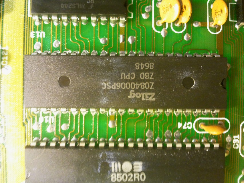

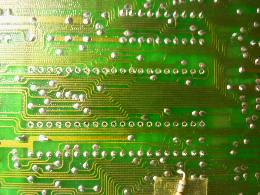

Wracając do tematu postu,Z80 z C128 wylutowany przy pomocy chyba najprostszej metody.Plecionka,topnik w płynie i zwykła lutownica kolbowa(30W) ze szpiczastym grotem,rozlut od strony układu.Jak widzę filmy na YT,gdzie ludzie odcinają nóżki albo cudują z piekarnikiem,opiekaczem,opalarką,żelazkiem,to mnie krew zalewa.Wcale nie potrzeba nie wiadomo jak drogiego sprzętu.Chciałem denonem wylutować,ale nie było takiej potrzeby.W zasadzie to przy odrobinie doświadczenia nawet transformatorem pójdzie...

Ja aby wylutować układ stosuję nieco inną metodę. Wystarczy hot-air lub zwykła opalarka elektryczna - z nadmuchem.
Wystarczy chwilę podgrzać od strony druku (dosłownie kilka sek.) i dość energicznie wstrząsnąć płytką, a układ wypadnie.
Jeżeli nie chcemy przy okazji odlutować sąsiedniego układu to można go od strony nadmuch osłonić grubszą kartką papieru z wyciętym otworem w miejscu układu do wylutowania. Dobrze jest mieć rękawice chroniące przed oparzeniem. Jest to chyba najszybsza metoda...

a ja tam lubię taśmę kaptonową,lepsza od kartki,nic nam nie odpadnie no i mozna ja przykleić,w skrajnych wypadkach ekran z folii alu.Najfajniej wyciąga mi się z denona,albo innej ludzkiej rozlutownicy,hot air'a żadko ostatnio używam.

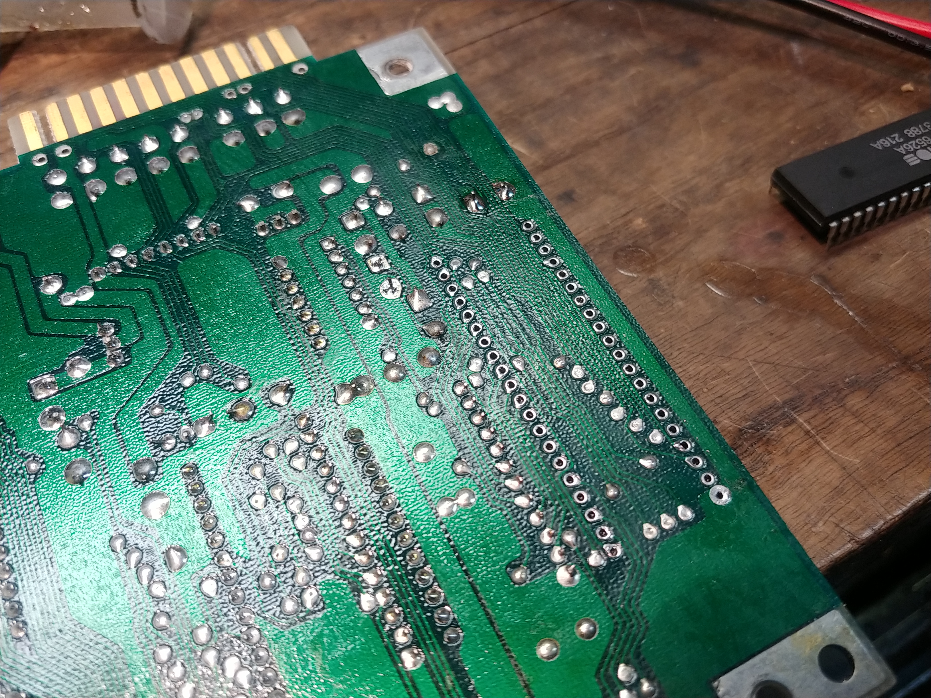

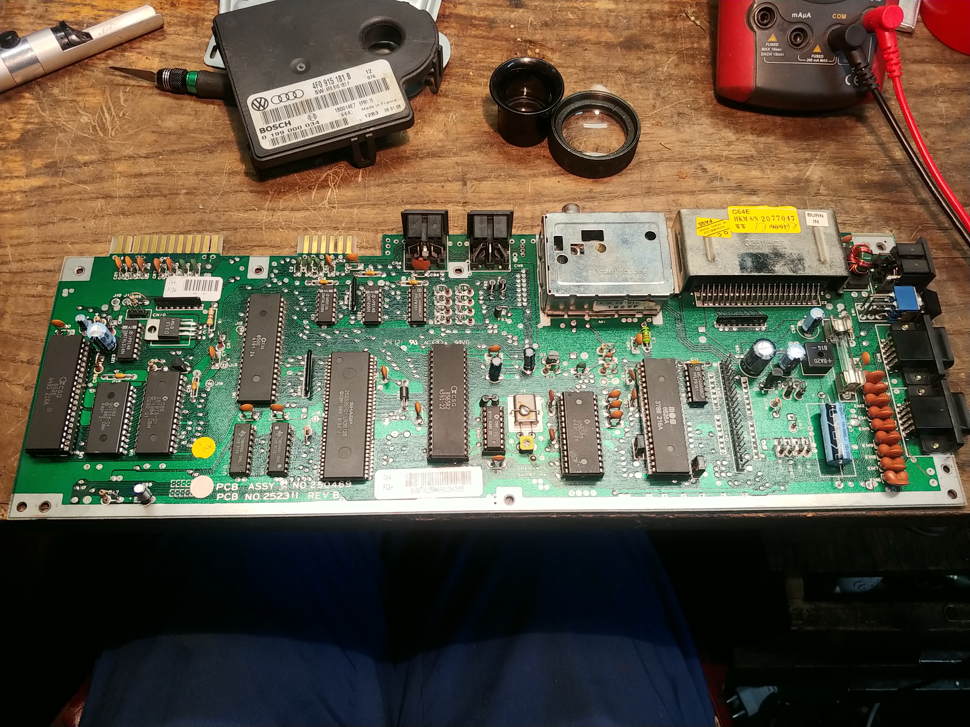

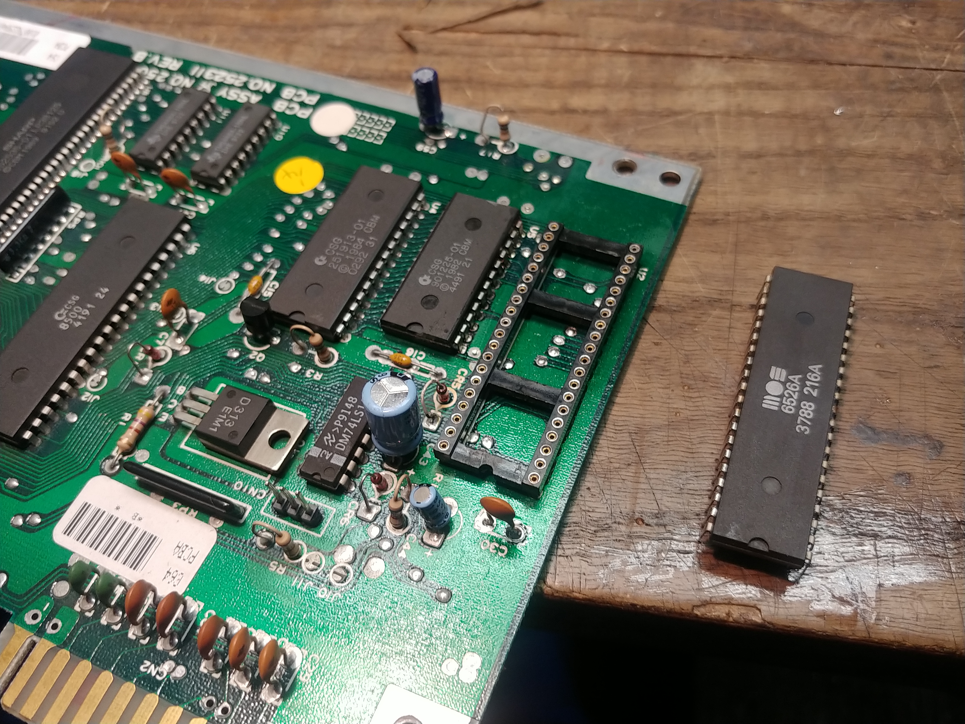

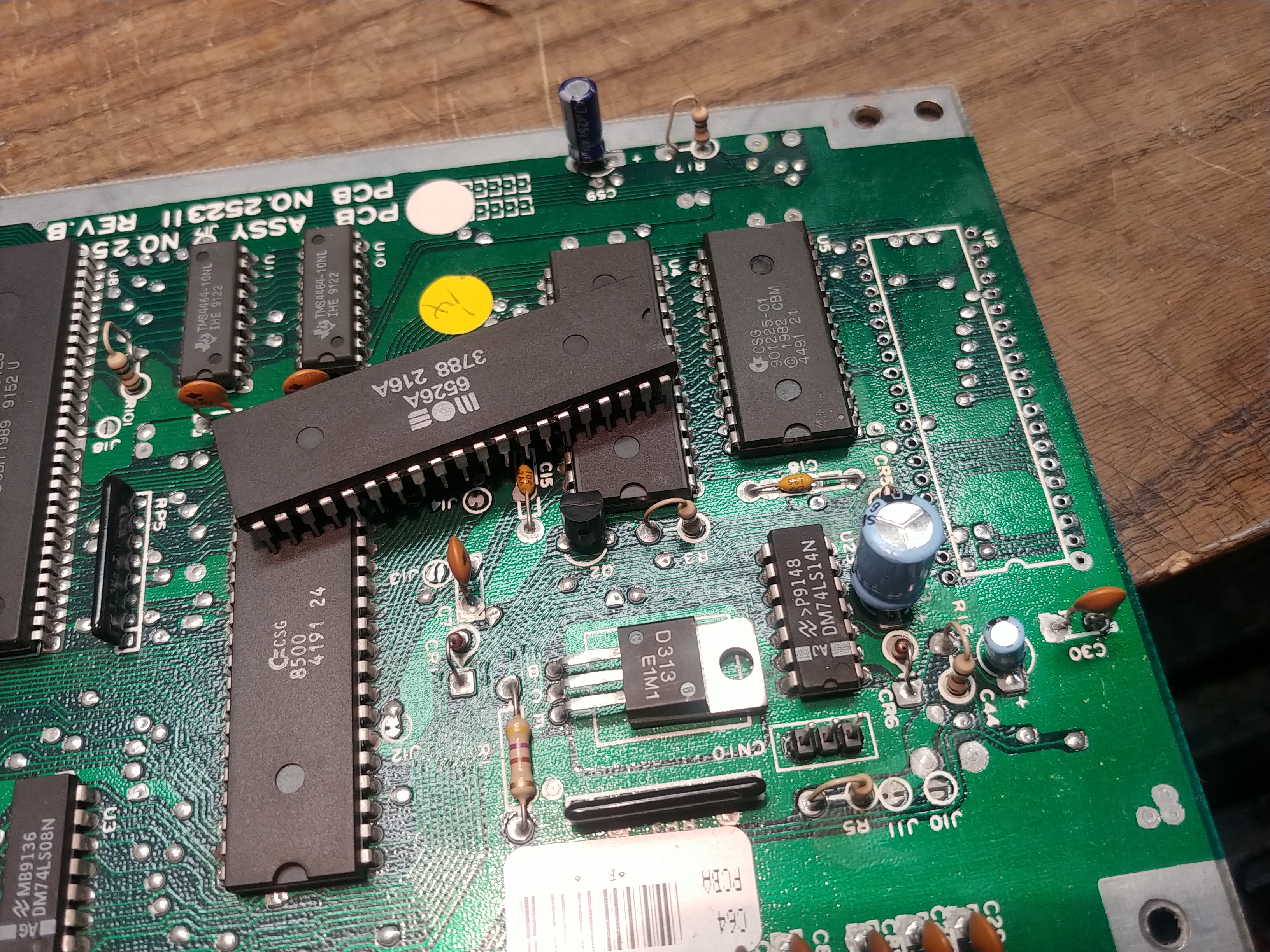

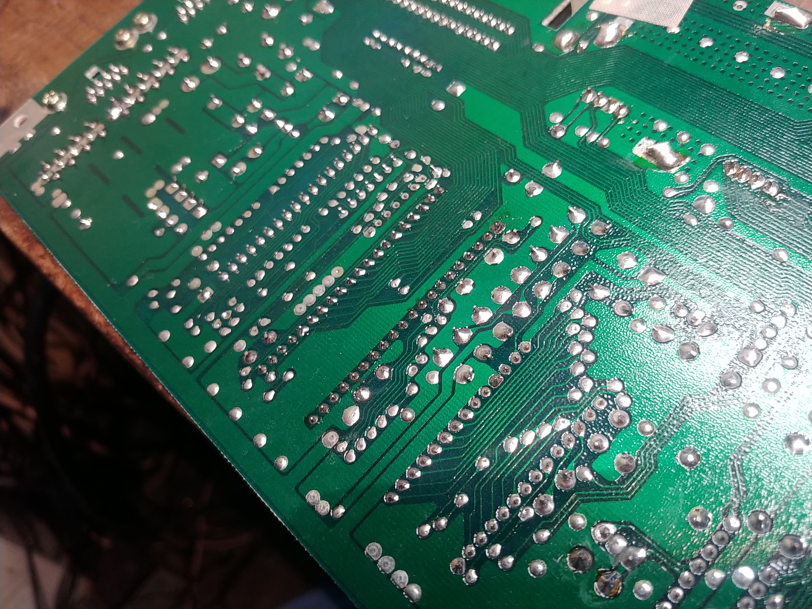

Odkopię i pochwale się moim c64 podczas operacji :)
