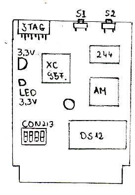

Co do płytki :?: Takie pytanie czy złącze JTAG można tak przesunąć aby wlutować tam kątowy gold-pin na 90 stopni , aby nie trzeba było rozkręcać karta jak by się chciało przeprogramować XC95... tylko od tyłu wpinało kabelek i wsio. Takie może głupie pytanie ale nie umiem odczytać z rysunku, S2 to Reset a S1 jest gdzie ? i do czego ? (zakładam że to funkcja Frezowania Actiona).
Ostatnie pytanie czy przełączniki CON2 i Con3 można zastąpić dipswitch, o takimi np:
http://www.sklep.avt.com.pl/p/pl/485866 ... ekcje.html
A i czy jest przewidziana jakaś LEDka podpięta np. pod stabilizator 3,3V która by sygnalizowała że kart jest pod napięciem i stab działa jak trzeba?
Chodzi mi nie tylko o funkcjonalność, ale ładnie zamknięte w obudowie też by to profesjonal się prezentowało.
Mniej więcej o coś takiego mi kaman.
Kart C64.JPG (16.53 KiB) Przejrzano 9925 razy
