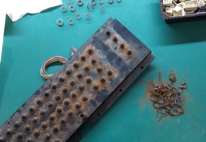

@Drygol dzięki za namiary na tego fasola :)

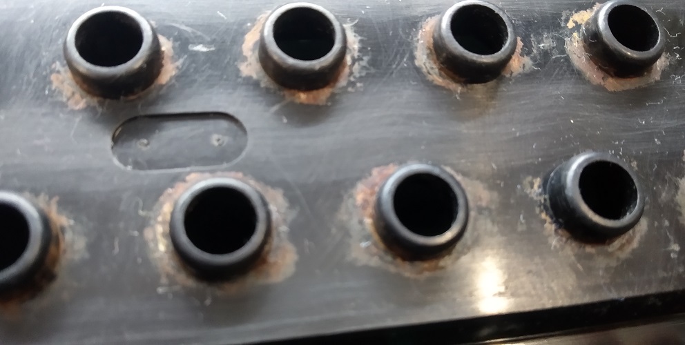

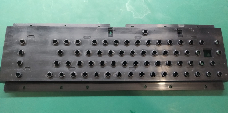

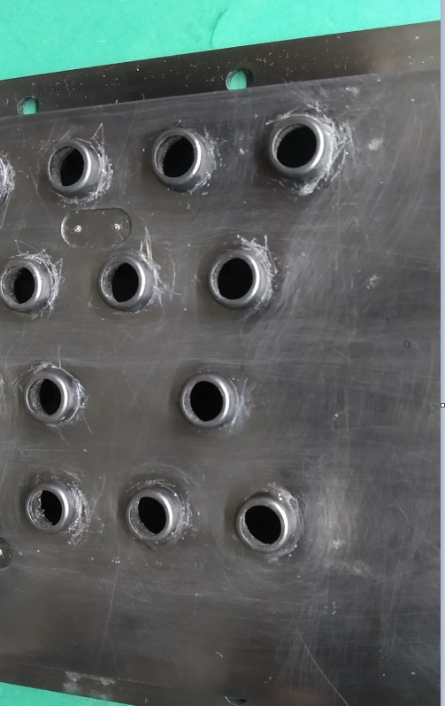

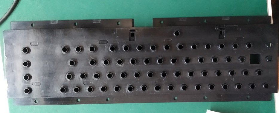

Mały apdejt. Fosal przybył. Posmarowałem pędzelkiem i odstawiłem na 1h. Potem zruszyłem śrubokrętem, bo szczotką nic nie dawało. Zostawiłem na dłuższą chwilę, a na sam koniec przepłukałem wodą. Qrewstwo gryzie w nosie i lepiej w okularach pracować, bo jak operujecie szczotką to kropelki latają dookoła. Dobra koniec pitolenia. Oto efekty:
Jak widać z daleka jest pięknie, po przybliżeniu już widać pozostałości. Potraktuje to jeszcze raz i mam nadzieję, że zejdzie wszystko. Najważniejsze że nie zżarło plastiku.
Dla porównania tak było przed:

Sztuczka polega na tym ze zostawiasz to na dwa dni i platiku nie wezmie :) O to sie nie boj.
Poprostu cierpliwość :D
Im dluzej bedzie lezec w tym to mniej szczotki uzyjesz - tak juz chemia trybi :Dw

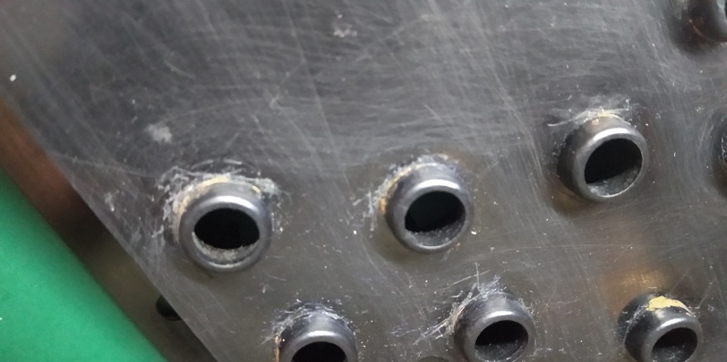

Tak to wygląda po drugim moczeniu 7h (wiem miało leżeć dłużej, ale chciałem zobaczyć jak będzie) i jest git.
@Drygol Mam nadzieję, że ty liczysz te flaszki, które ci jestem winny 8) :D 8)
Te zadrapania to efekt mojej nieudanej walki zanim zastosowałem preparat z fasoli.
Efekt końcowy:
Dla porównania zobaczcie jak to wyglądało wcześniej (więcej foto: początek tematu).

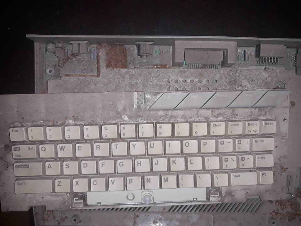

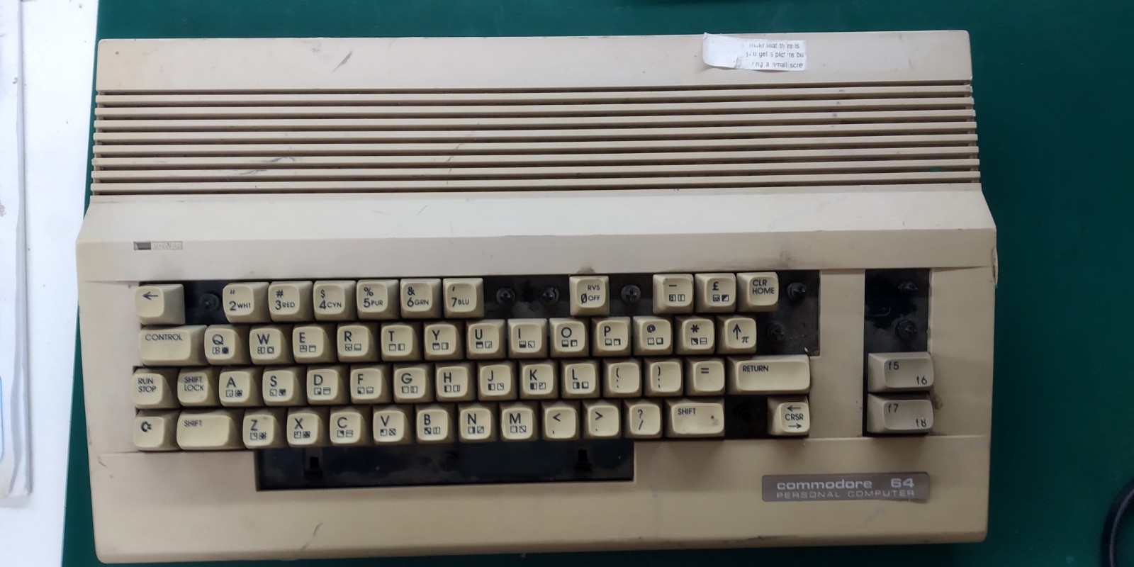

Panowie spece...
tak się składa że wczoraj w mojej piwnicy pojawił się C64 + magnetofon. Żona dostała od jakiegoś znajomego. Zawinięte w worek po śmieciach, ale powiedziała że boi się tam zaglądać. Ja zajrzałem... jak dla mnie masakra.
Odważę się dzisiaj zrobić zdjęcia, może filmik to pokażę jak to wygląda.
Może ktoś chce zrobić kolejny refurb?
... a może sam się odważę... zobaczę i dam znać.

@drygol
@steffan

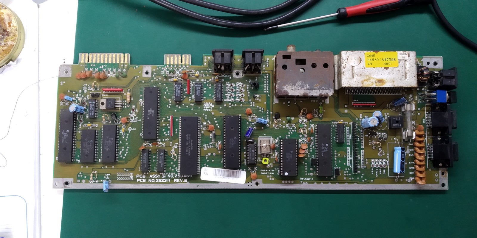

zachęciliście mnie. zabrałem się za to i mam pierwsze zdjęcia/filmik ogarnę to dzisiaj może i wstawię - jak się uda z czasem
w środku komputer nie jest taki beznadziejny jak na zewnątrz. nie włączałem jeszcze. dopiero jak go przeczyszczę.

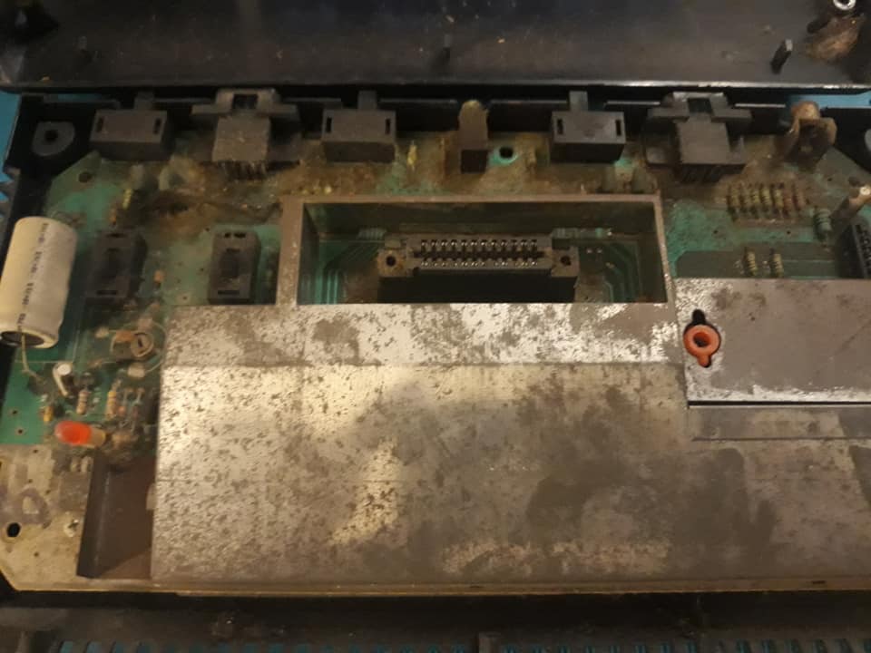

i tu pytanie jak oczyścić płytę (czym najlepiej?) z kurzu, paprochów itp śmieci?
@drygol
jeśli piszesz o tym c64 co ja powyżej to się w ogóle nie przejmuj to będzie taka raczej zabawa bo bardzo możliwe że sprzęt mi się nie uruchomi i wtedy wezmę z niego tylko SIDa przyda mi się to Ultimate'a
natomiast klawiatura od SXa kiedyś się gdzie musiała do Ciebie wrócić :( wiesz czemu...

#31 Post autor: Nameless »
11 kwie 2021, 11:32
jak faktycznie mocno usyfiona to wyciągnąłbym co się da z podstawek i do wanny pod prysznic.
Wspomógł bym się jakaś szczoteczką, jak nie masz pod ręka antystatycznej to od biedy szczoteczka do zębów da radę.
po kąpieli poczekałbym aż obeschnie 24-48h
potem popsikać ipą
jak nie ma tragedii to ipa starczy.
w załączaniu tak na szybko kiedyś robione a2600

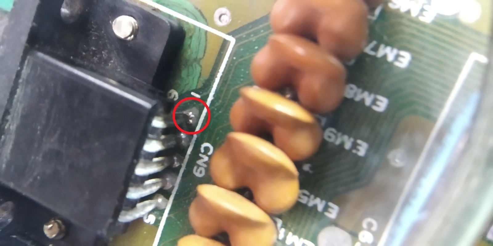

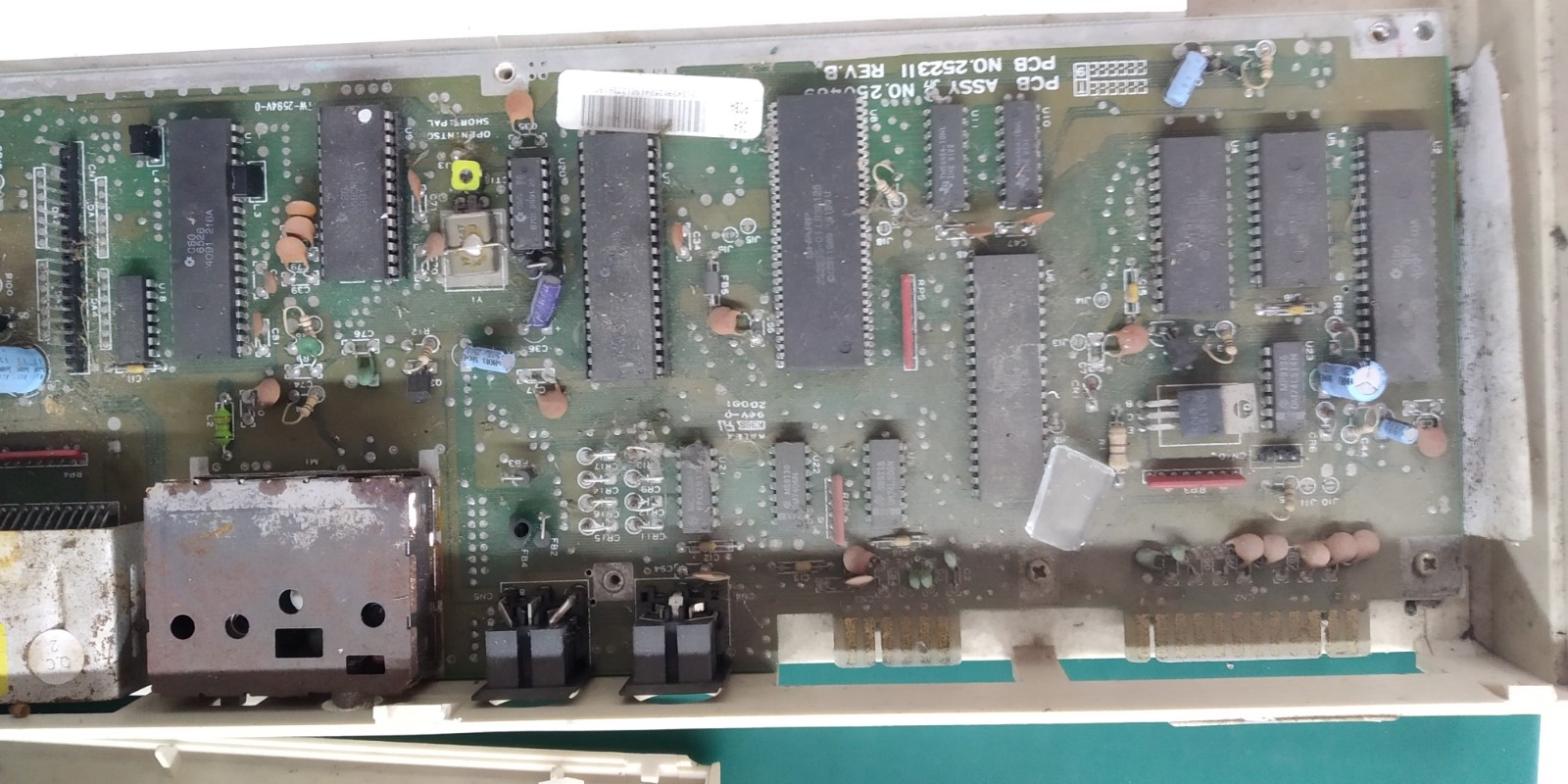

Aby nie spamować nowym wątkiem wstawiam tu.

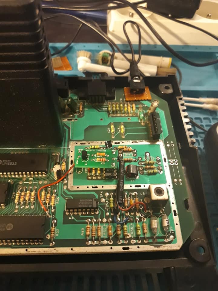

Następny szczerbaty odratowany.
Stan przed:
-nie działający port carta
-nie działające joye (oba kierunki w górę zabite)
-szczerbata klawiatura
-ogólna malaria w środku
Po czyszczeniu:
Port joy nr 2 poprawiony lut i kierunek góra ruszył.
Jakiś magik już był w środku przede mną, po pad #1 w joyu nr 1 był zerwany (foto z tel robione przez lupe). Nie chciało mi się go odbudowywać, dałem paskudny bajpas. Slot kartów zagięty pin, już działa. Wszystkie komponenty sprawne :D . Wkręciłem balszoj wkręta, bo nie mam małych.
Wie ktoś gdzie kupić te małe (krótkie), co je tam zaznaczyłem?
@Carrion jak Ci idzie?
