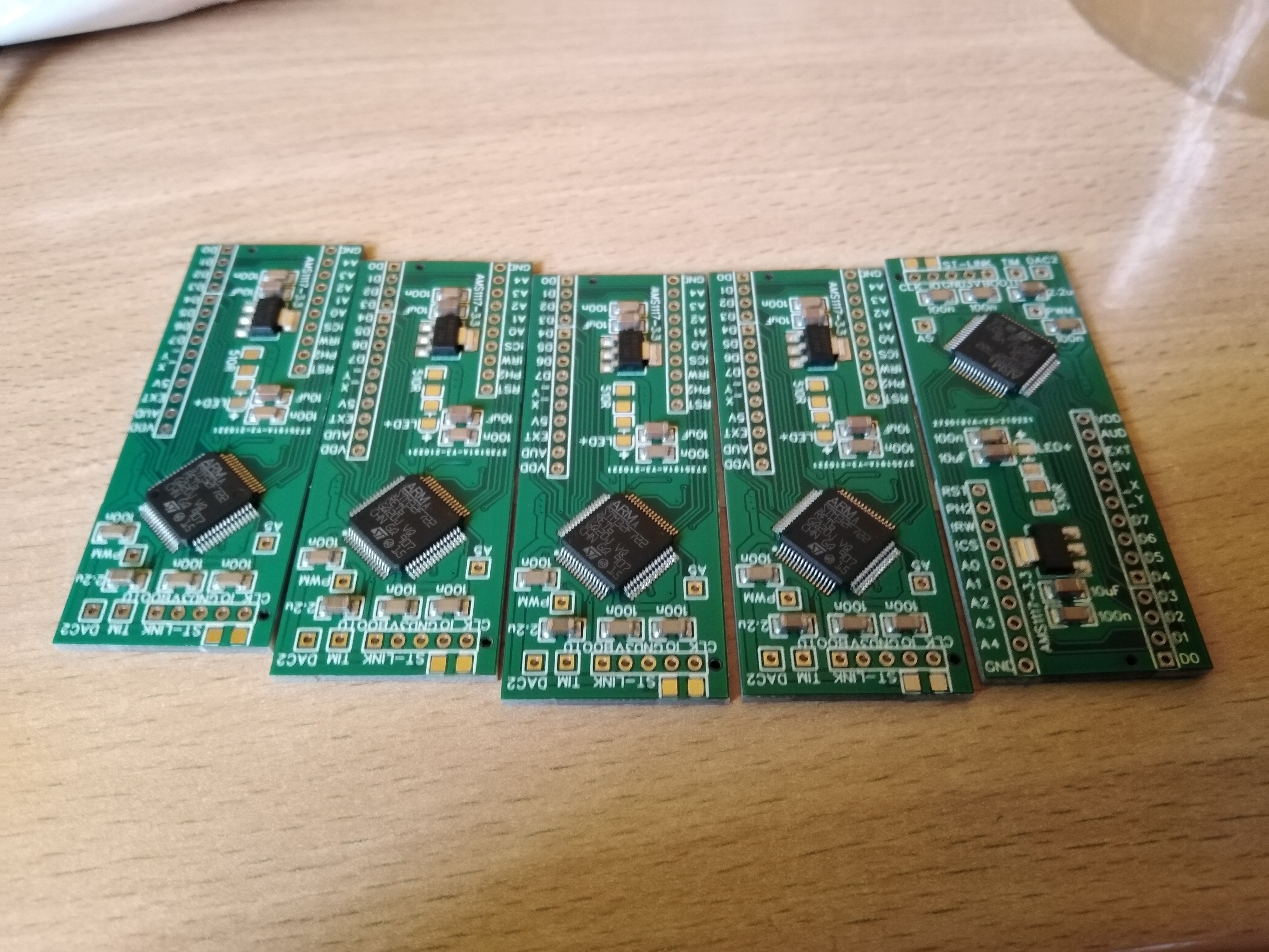

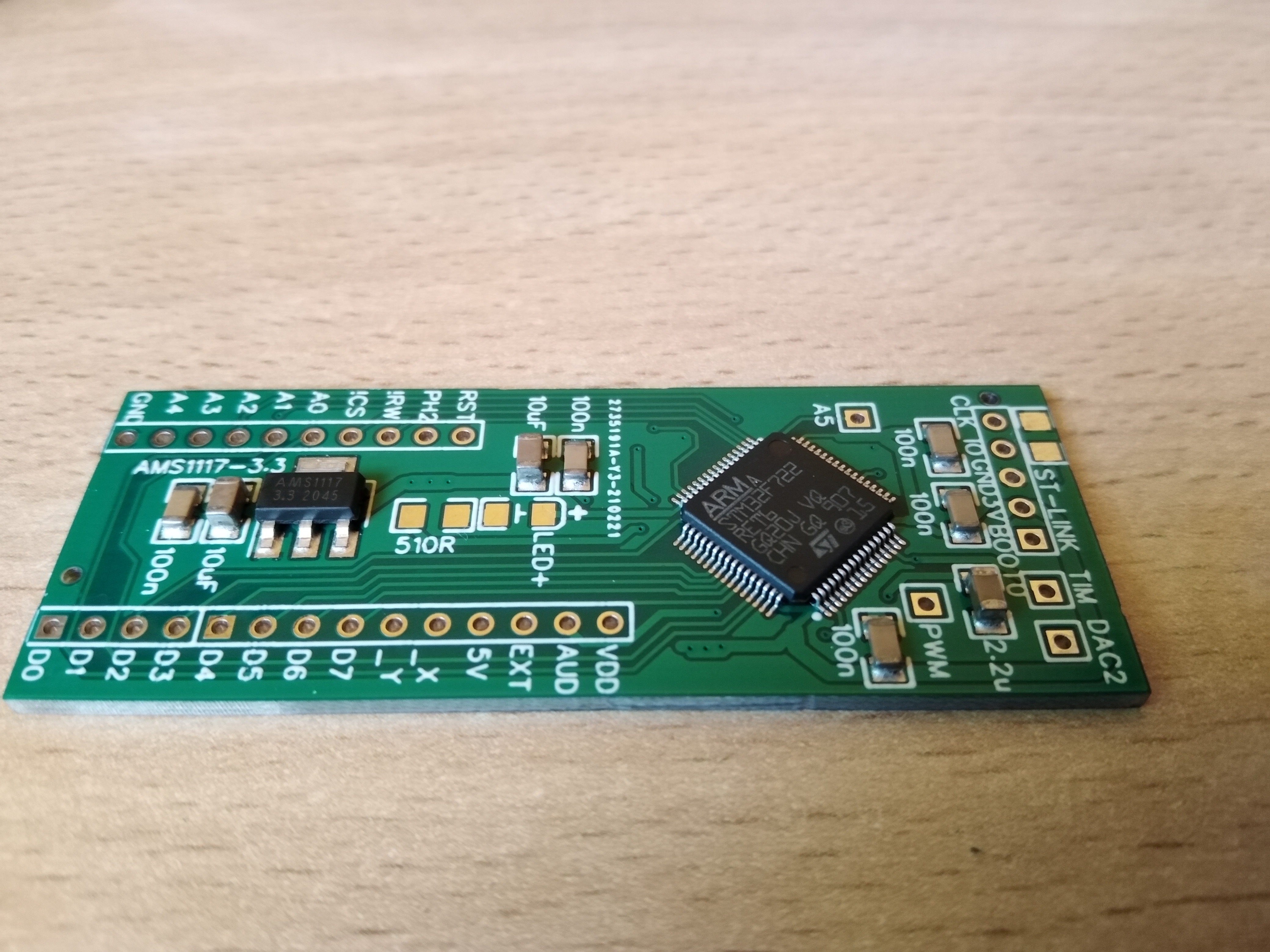

Prototypy przyszły :)
Teraz polutować i oprogramować.
Tutaj macie ARMorSID'a ( tak nazwałem to cudo 8) )w akcji na razie gra z "dumpa" ale jutro włożę w C64.
https://youtu.be/lTxKKzej8YQ

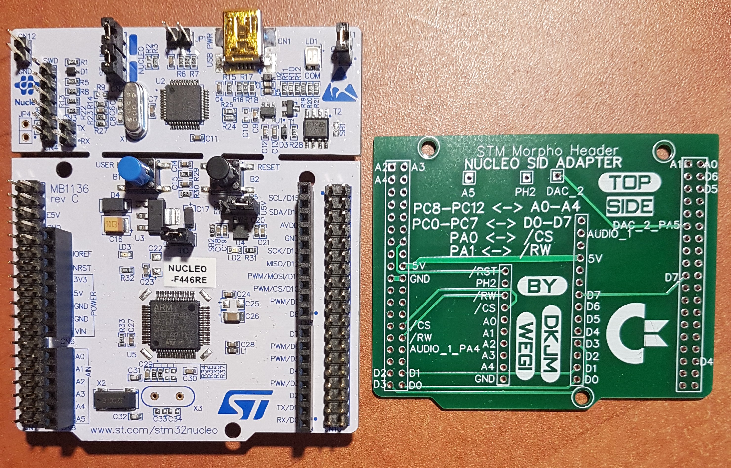

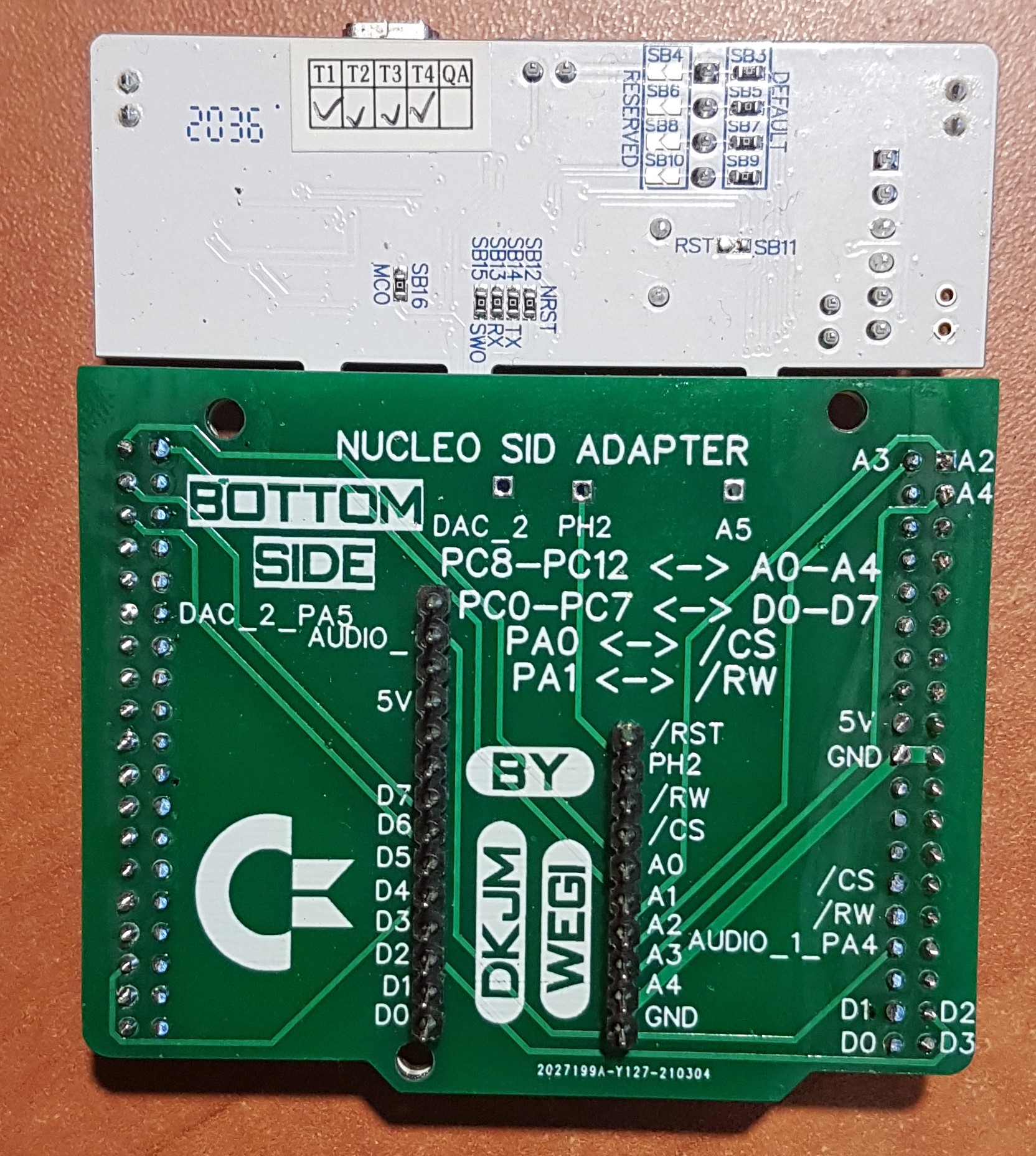

Taka jedna z odnóg ARM-OR-SID'a na STM NUCLEO
Nie straszny już mi upalony SID :-)
https://youtu.be/H4XM1LLkzYM
https://youtu.be/o5yD82ZzrJQ
