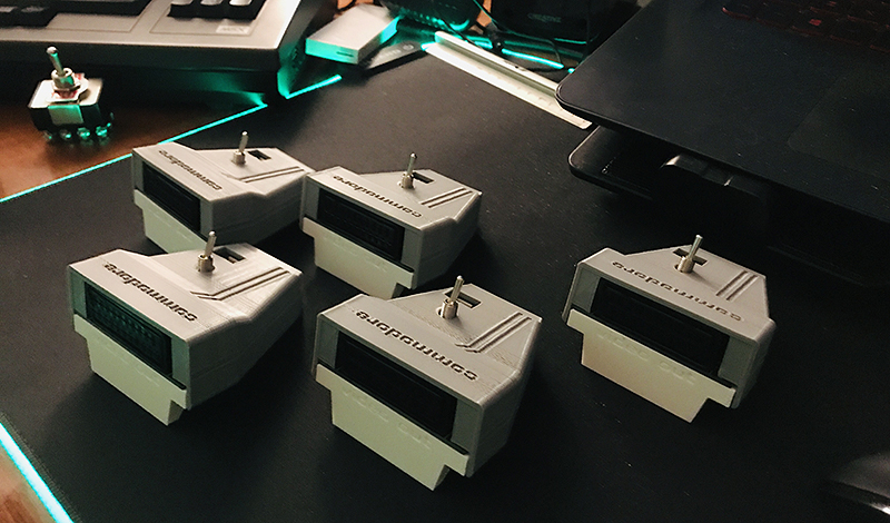

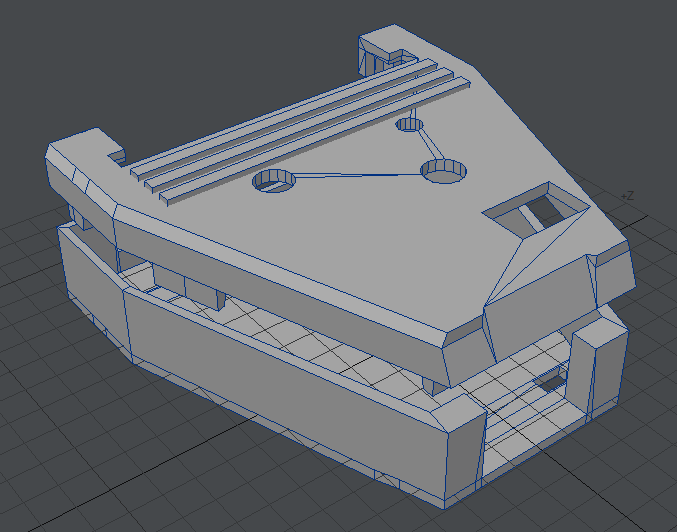

przyznam że zawaliłem paląc niepotrzebnie czas na projektowanie swojej obudowy:
przegapiłem że Sven na swoim twitterze opublikował oficjalną i zakładam że wszyscy wolą taką (bo jest ładniejsza & all):
https://www.thingiverse.com/thing:4724295/files
drukują się, jakoś we wtorek będę pakował wszystko do kupy więc możecie powolutku przelewy po weekendzie.

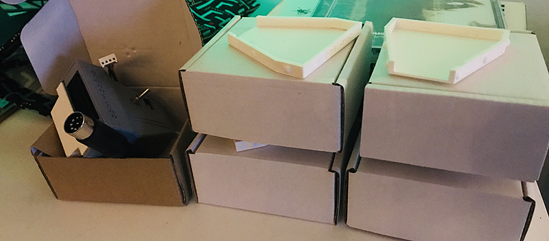

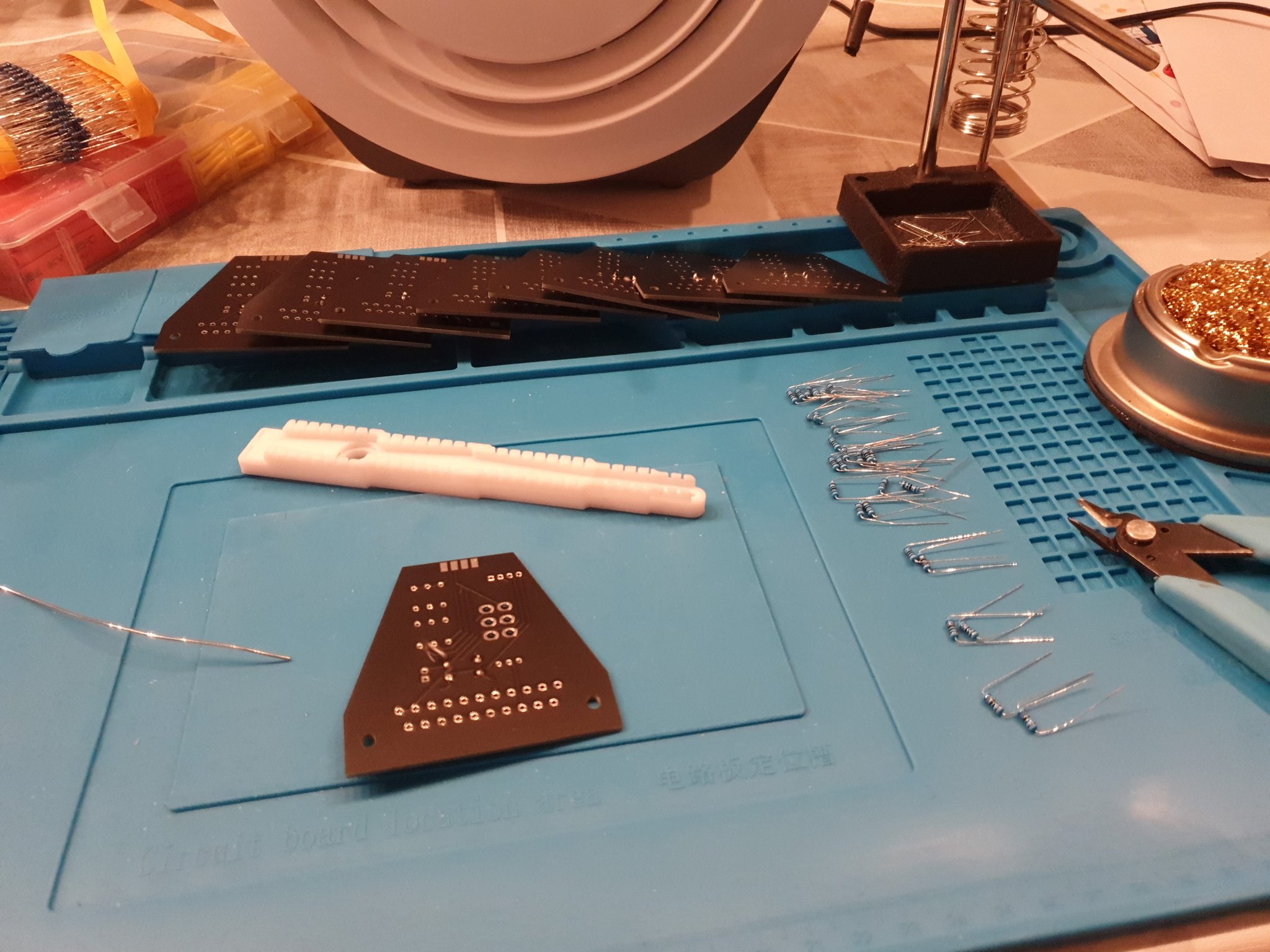

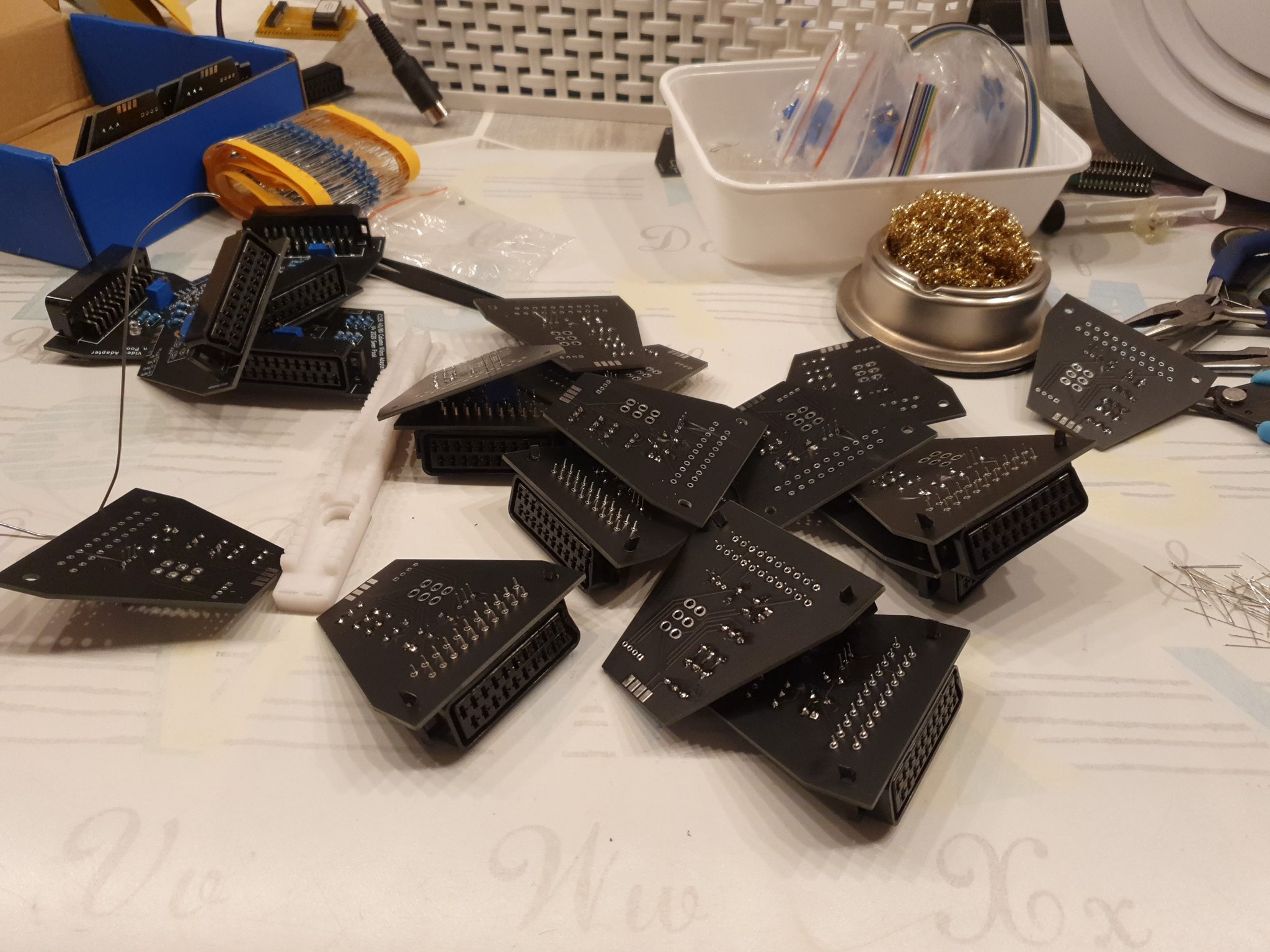

Noo, troszkę mi zeszło. jako bonus dodaję zaślepkę bez nóżki (np gdyby ktoś chciał używac tego jako przejściówki na kablu db9).
wszyscy zainteresowani - sprawdźcie PM.

Dotarła do mnie paka. Na fotkach już wyglądało to super, ale w rzeczywistości rewelacja! Wielkie dzięki comankh :).

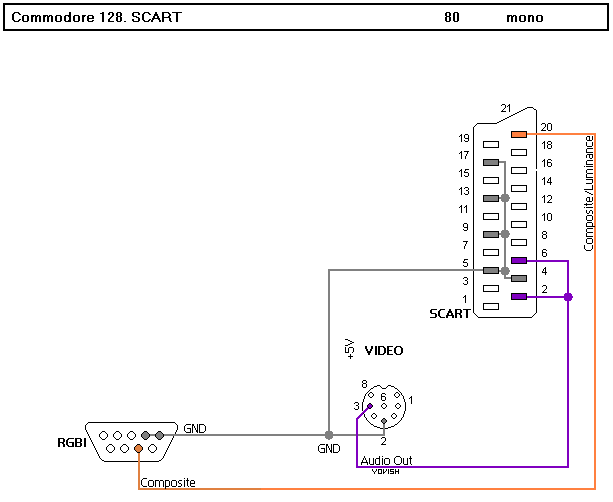

Poszperaj w specyfikacji TV, czy ma tryb RGB, jest nie, to już nic nie zrobisz, a jeśli ma, to może jakieś ustawienia w menu.
A obraz mono na 80 kolumnach wyświetlałeś kiedyś na tym TV?
Powinno się chyba dać to zrobić, bo do tego nie jest potrzebny tryb RGB.
