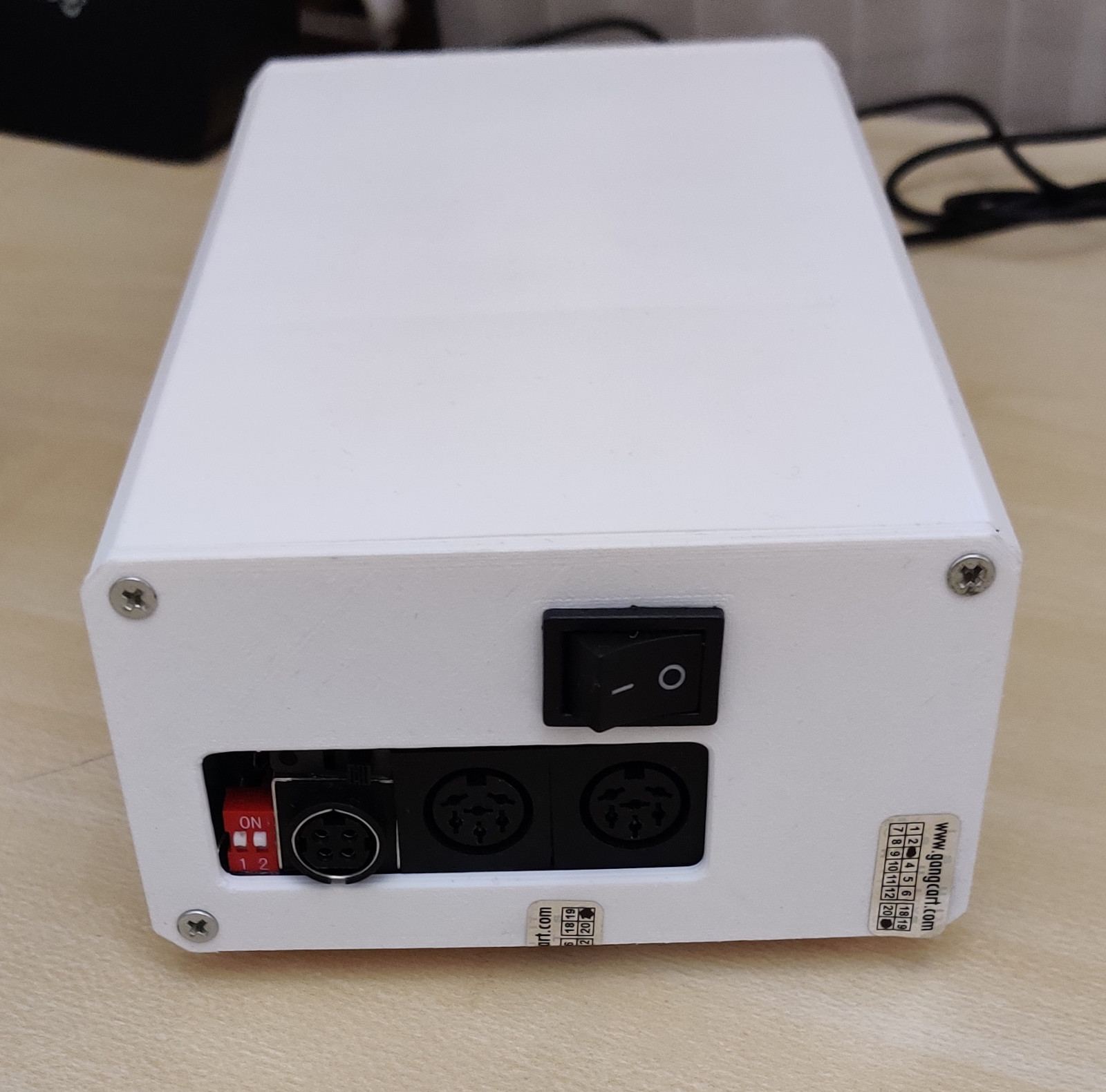

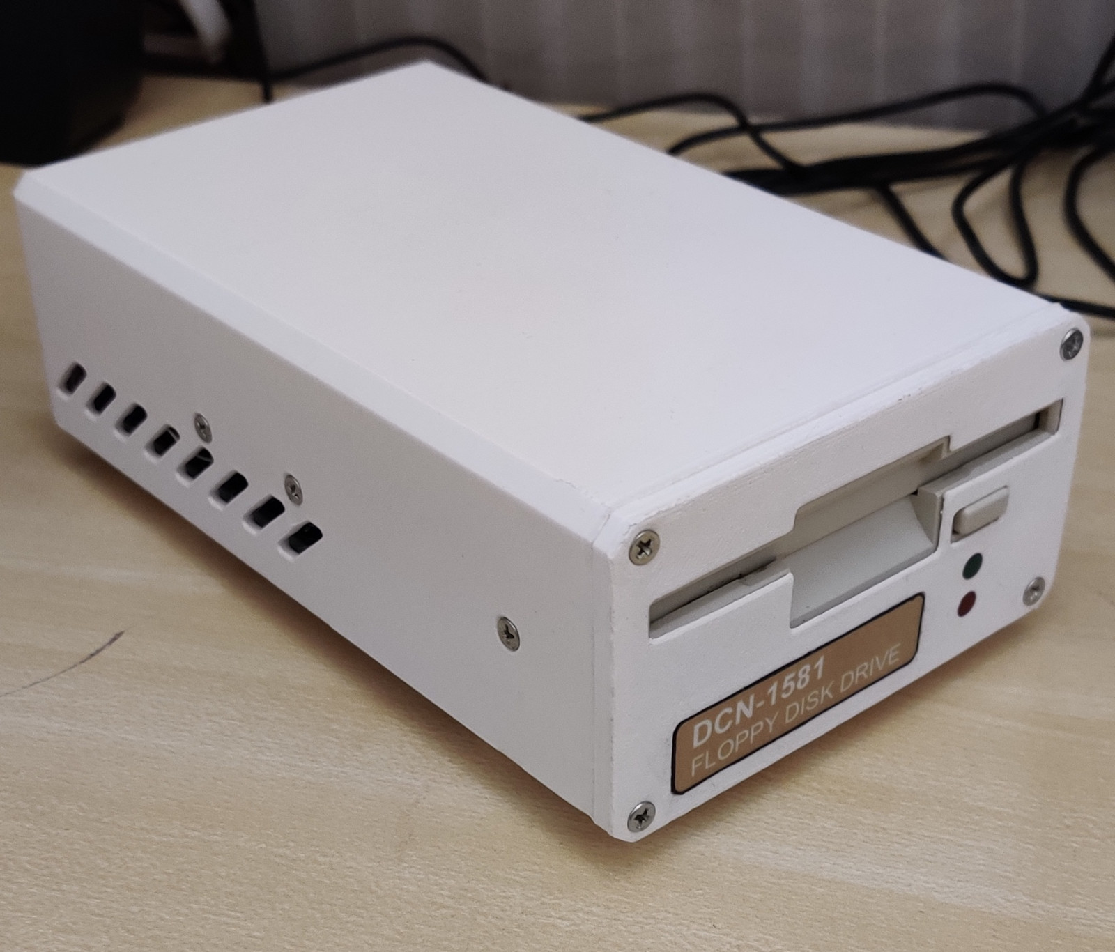

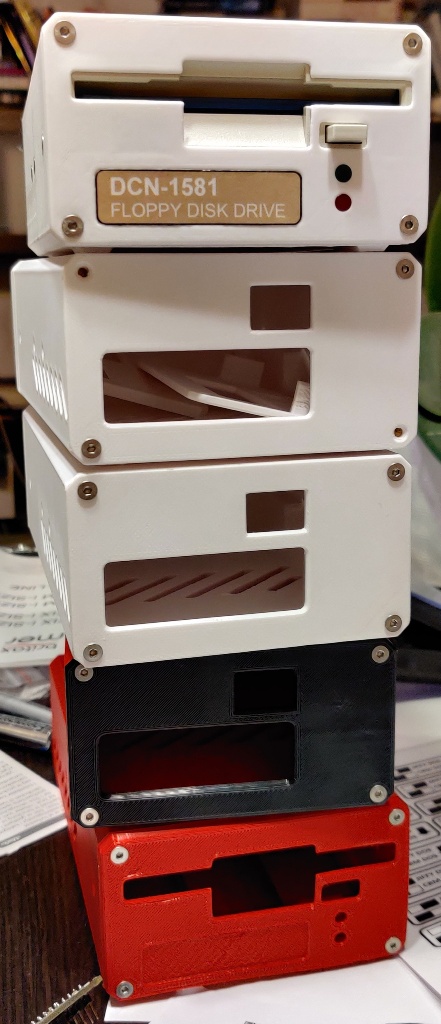

Hejka
Dzięki za info, nie ukrywam że bardzo miło mi się zrobiło słysząc i widząc młodych jak działają z C64 :) . Ta dioda która świeci z tyłu wewnątrz obudowy jest na obwodzie 5V – dość przydatne podczas uruchamiania, zatem nie ma potrzeby abyś zrywał plomby. Sam dźwięk stacji dysków to jakaś magia, nie ukrywam że z 1541 czegoś takiego nie odczuwam, to w przypadku 1581 może ilość miejsca na dane i zarazem ten dźwięk powodują dość miłe wspomnienia. Terminy oczekiwania na stację są jakie są, to jest hobby i jeszcze raz dziękuję za wyrozumiałość tych którzy oczekiwali ze spokojem. Aktualnie przeniosłem kod autora z veriloga do vhdl tak aby trochę uwspółcześnić konstrukcje. Staja DCN-1581 jest nadal dostępna, jeżeli się coś zmieni w tej kwestii dam info.

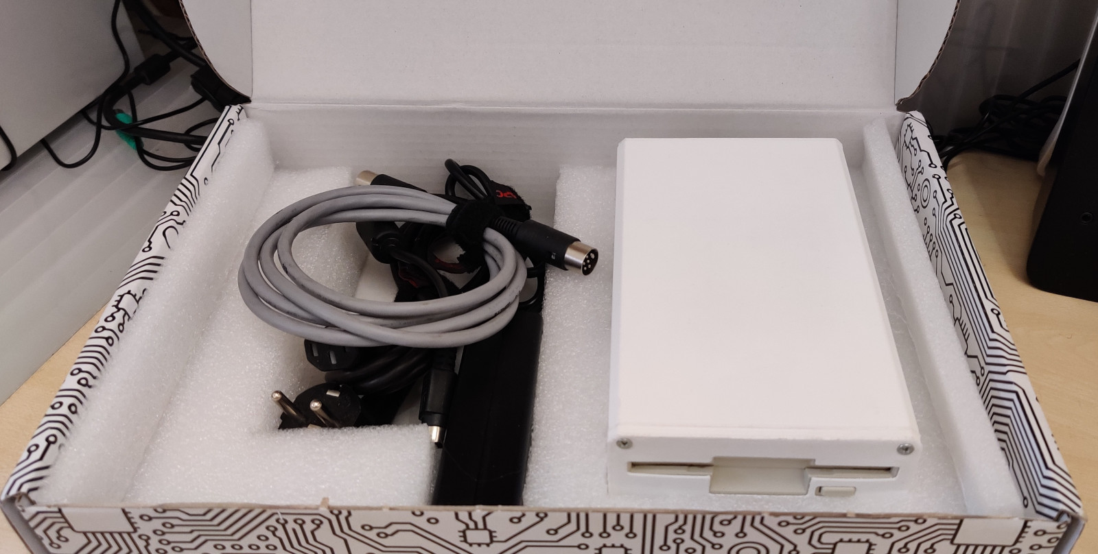

Przyszła i moja paka z DCN 1581. Ze względu, że moneo napisał już małą recenzję, ja napiszę tylko, że jest SUPER :).
Wielkie dzięki rs2322!

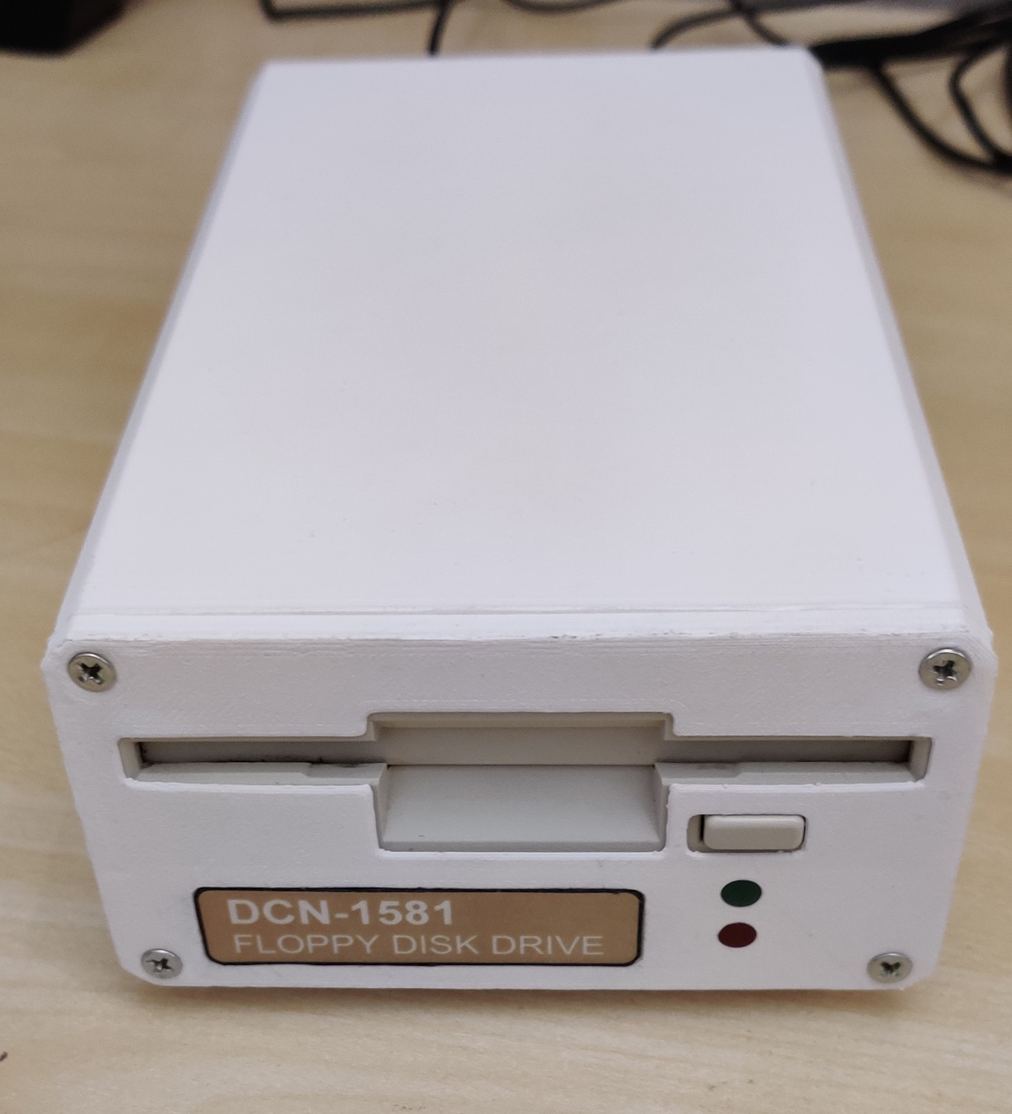

@moneo: Tak na szybko, bo w pracy jestem ;). Moja dostała już zgrabnego boxa zastępczego :).
