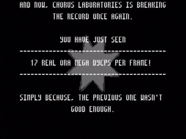

nawet na composite mozna uzyskac duzo lepszy obraz. te czerwone plamy wygladaja jakbys mial ustawione nasycenie kolorow na jakas bardzo wysoka wartosc. poza tym jak widac po gwiazdce masz wyswietlone 2 ramki naraz.
http://img7.imageshack.us/img7/1151/dycp.png

Izaak Berenbaum pisze:nawet na composite mozna uzyskac duzo lepszy obraz. te czerwone plamy wygladaja jakbys mial ustawione nasycenie kolorow na jakas bardzo wysoka wartosc. poza tym jak widac po gwiazdce masz wyswietlone 2 ramki naraz.
Hmm... wiesz pierwsze koty za płoty. Nie ustawiałem niczego, po prostu podłączyłem chincha i taki obraz z komody uzyskałem. Testuję teraz obraz TV z anteny i o dziwo póki co lepszą jakość obrazu uzyskałem na WinFast, aniżeli na Dscaler. Jednakże Dscaler ma więcej opcji. Mógłbyś mi podać może jakąś konkretnką konfigurację tego programu, aby uzyskać jak najlepszą jakość obrazu z anteny TV?

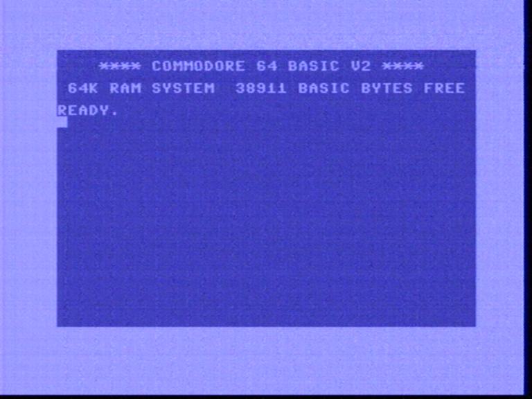

- podłaczenie C64 przez chincha (czyli composite video - sam sygnał video) daje dosyć dobre rezultaty - zniknęły mi te czerwone kropki (może coś mi zakłócało albo nie wiem), jednakże przy użyciu WinFasta mam ostry obraz, a na DScaler rozmyty. Jedynie obraz ma takie leciutkie widoczne pionowe paseczki (widać na screenshoocie).
Czyli podłączenie przez Composite video daje dobre rezultaty, ale poczekam aż sobie zrobię S-video i wtedy zapodam screeny.
Obraz z C64 podłączonego przez kabel antenowy.
C64 podłaczony przez Composite video

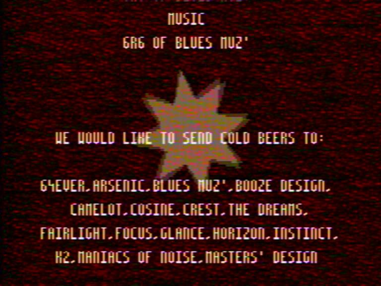

i znowu demko, tym razem bez żadnych czerwonych shitów w tle

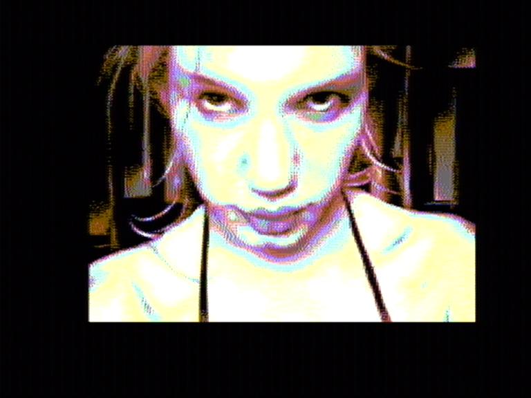

A i jeszcze wrzucę screenshoota grafy Leona.
te pionowe paski to przypadlosc Vic-II z serii 85xx. taka juz natura tych ukladow.
brak interlace'u znaczy ze obraz jest nieprawidlowo wyswietlany(ramki sa laczone a nie wyswietlane niezaleznie po kolei). jezeli nie ma do tego w programie z ktorego korzystasz zadnych opcji to nic z tym nie zrobisz. w dscalerze jezeli korzystasz z bibliotek dolaczonych do programu poprawny interlace bedzie wyswietlony tylko w trybie "old game".
