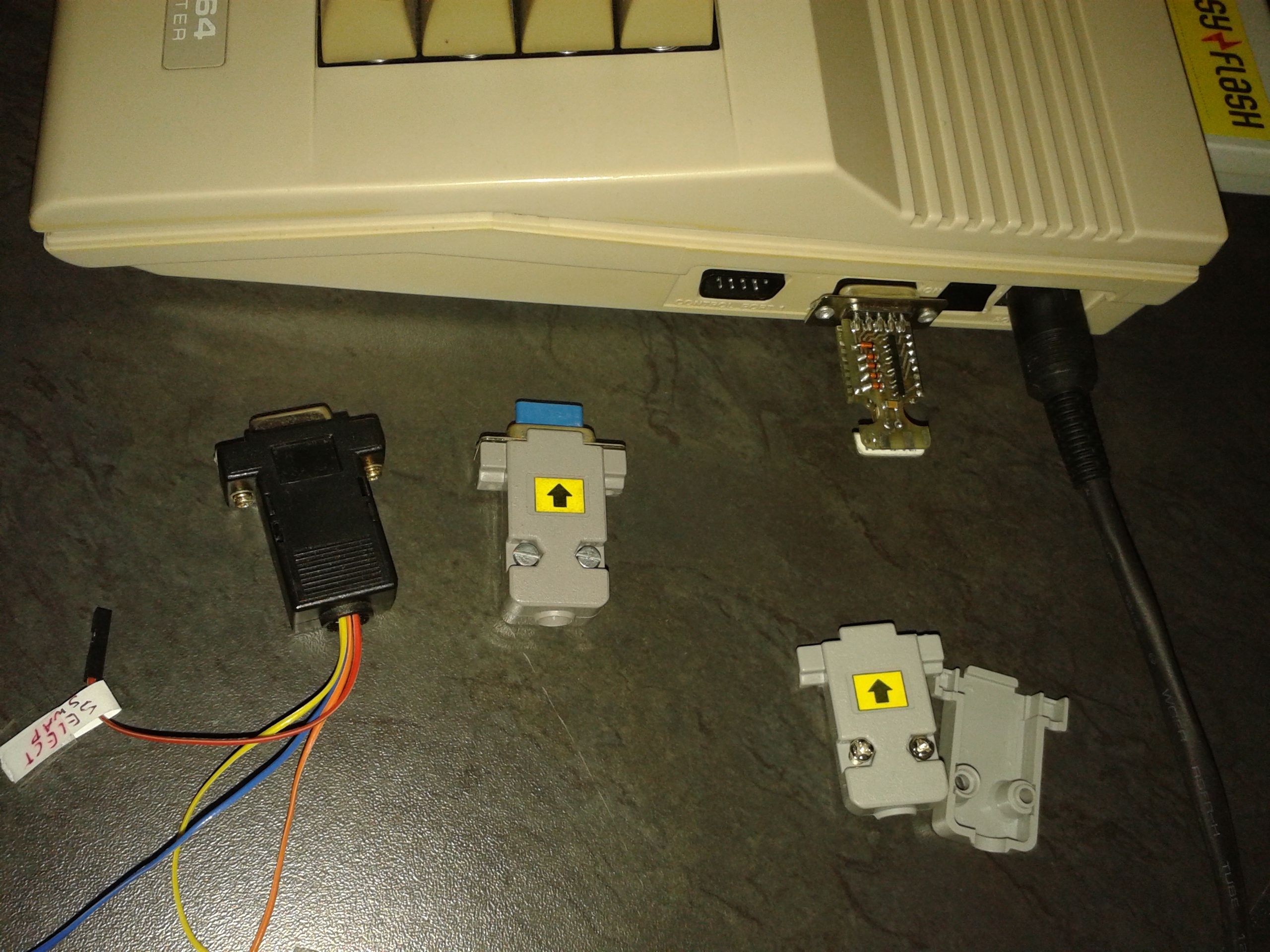

Re: Bezprzewodowy joystick?
#37 Post autor: starymarabut »
Mi udało się upchać odbiornik w obudowie wtyczki DB9.
mooha
Posty: 51
Rejestracja: 25 sie 2019, 21:02
#38 Post autor: mooha »
Ładnie :D
Jak działa Twoje cudo ? BT ???
Daleko jeszcze .... ????
Re: RE: Re: Bezprzewodowy joystick?
#39 Post autor: starymarabut »
mooha pisze:Ładnie :D
Chyba tak. Jest to przerobiony kit AVT 2956, transceiver to RFM 12, 433 MHz firmy Hope RF.
