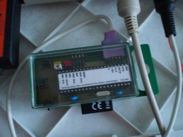

#189 Post autor: starymarabut »
Długość kabla z sd2iec do komodorka już nie jest taka istotna.
Na próbę, podłączyłem kabel długości 150 cm. I bardzo rzadko pojawiał się błąd ładowania.
Kolejne zapuszkowane sd2iec :)
