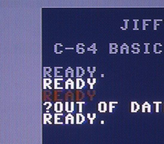

#108 Post autor: skull »
tu zdjęcie z plazmy 42"
"lumafix"
#109 Post autor: booker »
ło, najs. zero wkurwiajacejkratki
