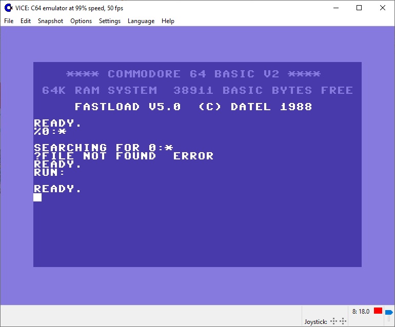

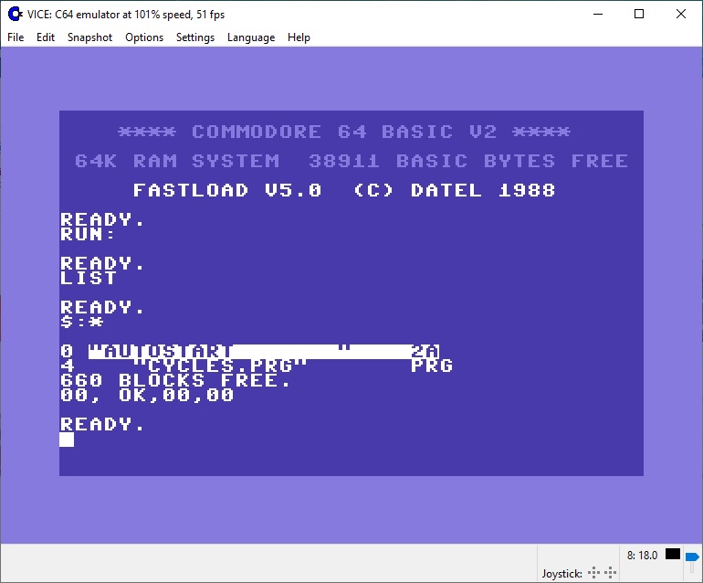

Odpowiem filmikiem w zalaczniku. Sorry ale nie mam stacji dyskow do c64 wiec posluzylem sie VICE. W kazdym razie zegar CPU na 100proc zgodnosci z c64
Ten sam plik najpierw wczytywany w normalu na VICE (BBv9 programowo odlaczony ) pozniej na BlackBox-ie v.9
Czy "dopal dla driva" istnieje czy nie pozostawiam kazdemu do oceny
Tu ktos nawet pisze ze turbo BBv9 jest znacznie szybsze od turbo w Final III
