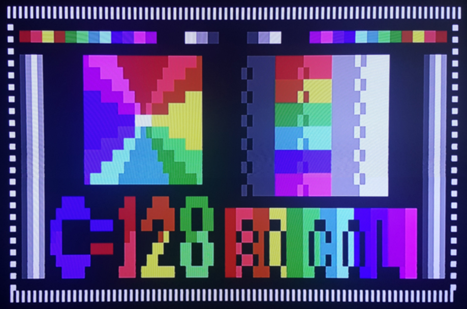

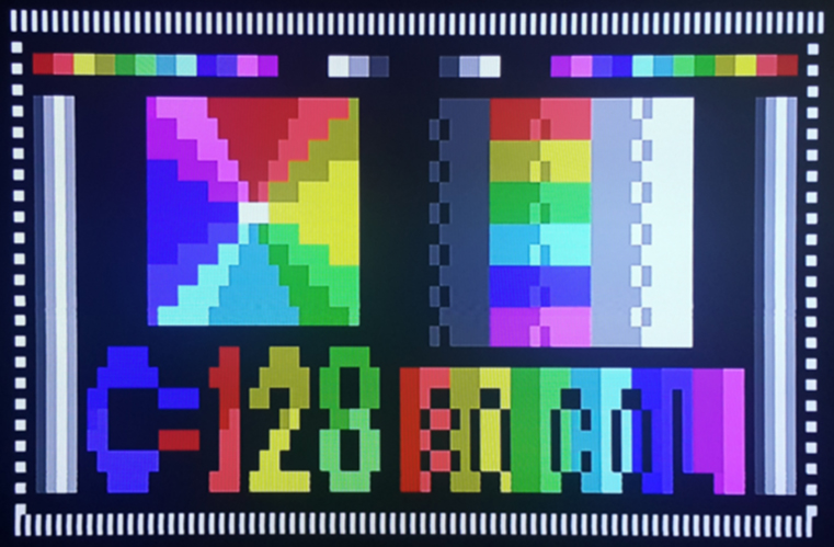

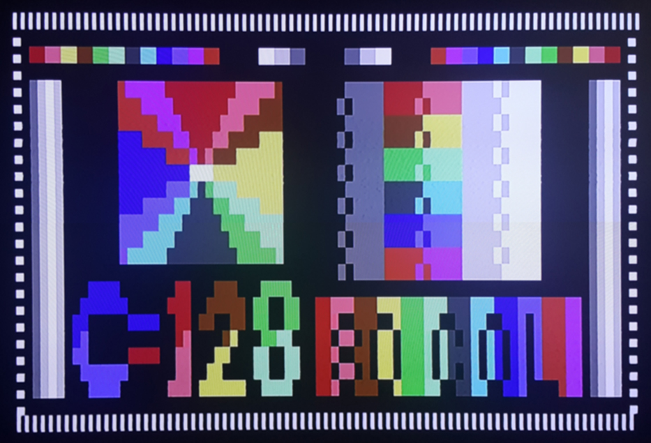

Projekt nowego kabelka (przystawki) być może zakończy się opracowaniem PCB. Projekt jest o wiele bardziej ambitny niż prototyp, bo zakłada możliwość posiadania minimum 2 palet (więcej, jak uda się zoptymalizować wsad do GALa).
Składowe kolorów będą kontrolowane przez przetworniki C/A 3-bitowe (prawdopodobnie).
Proponowane palety:

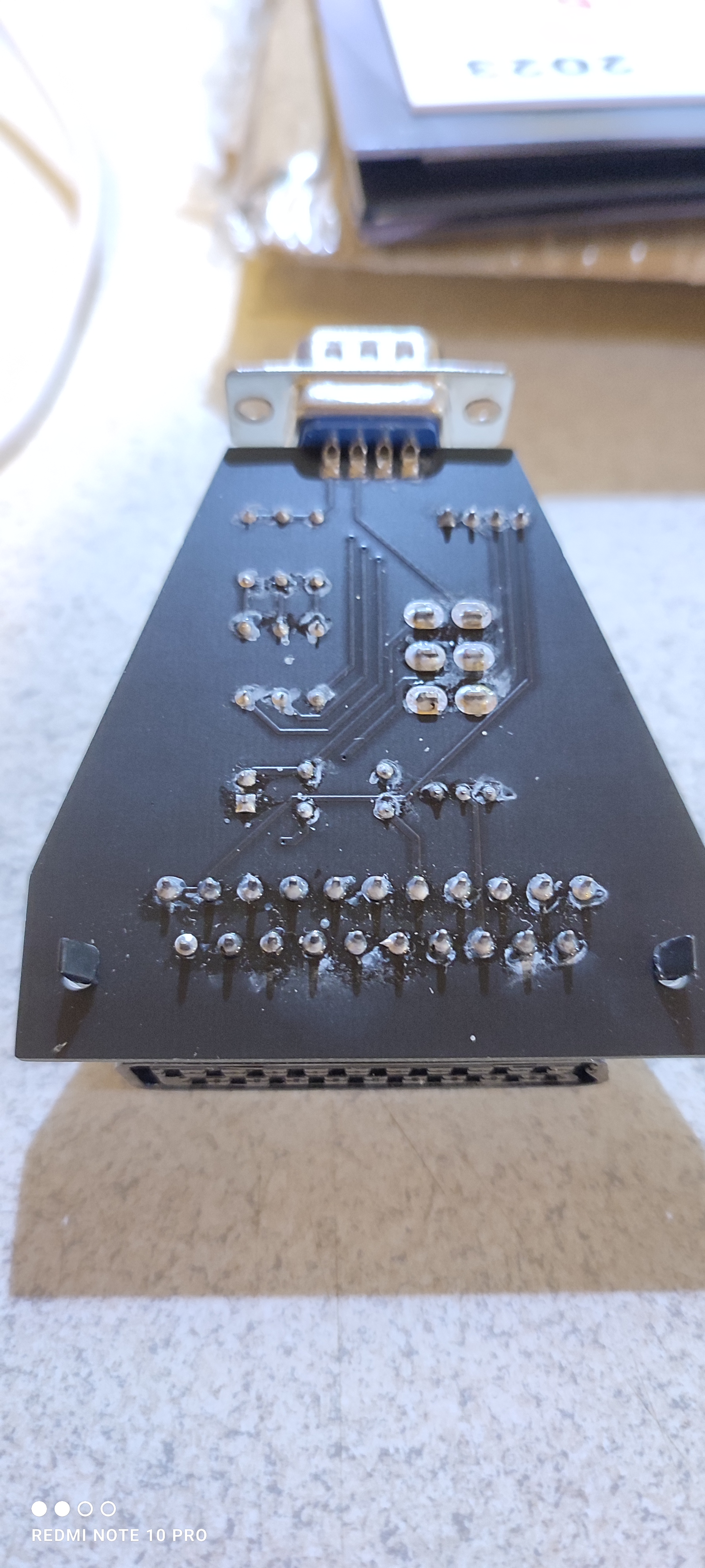

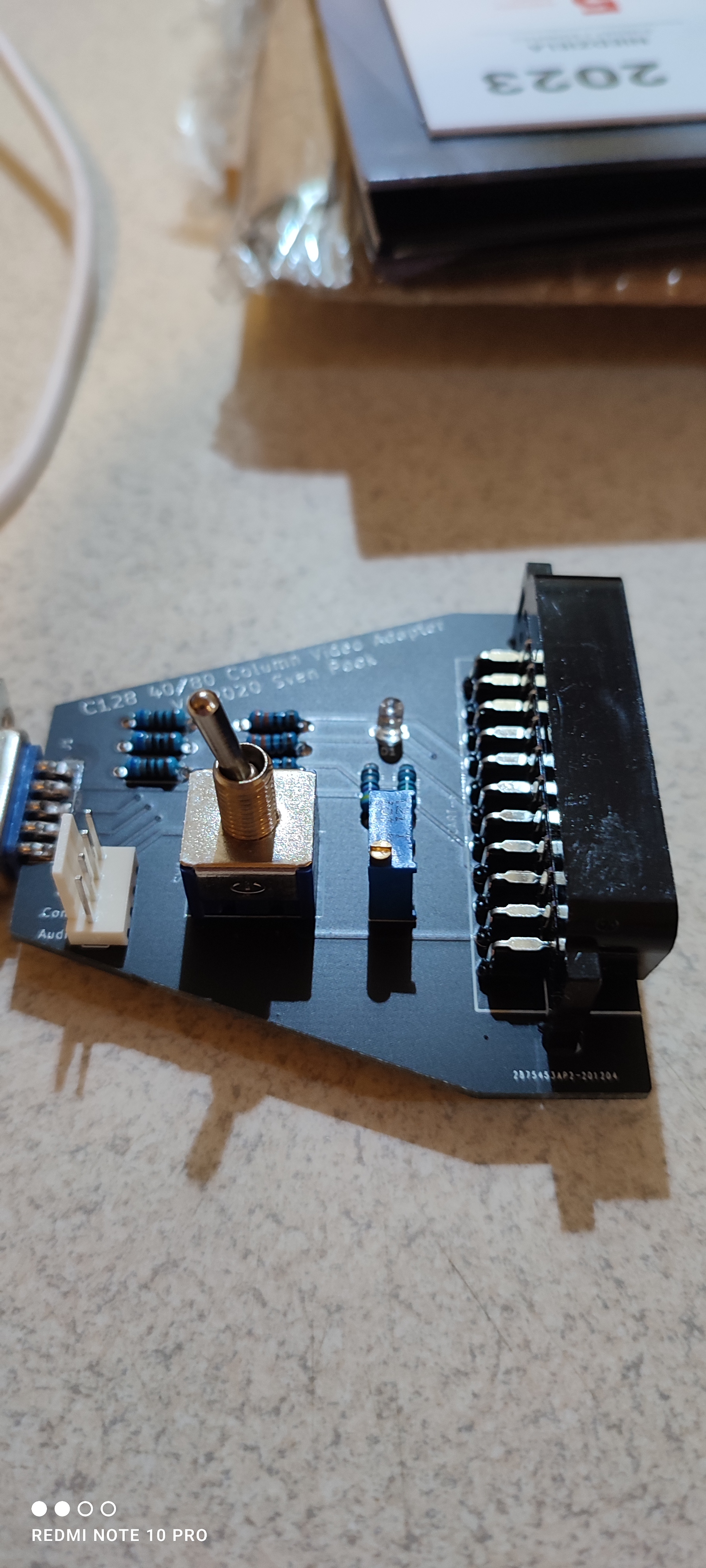

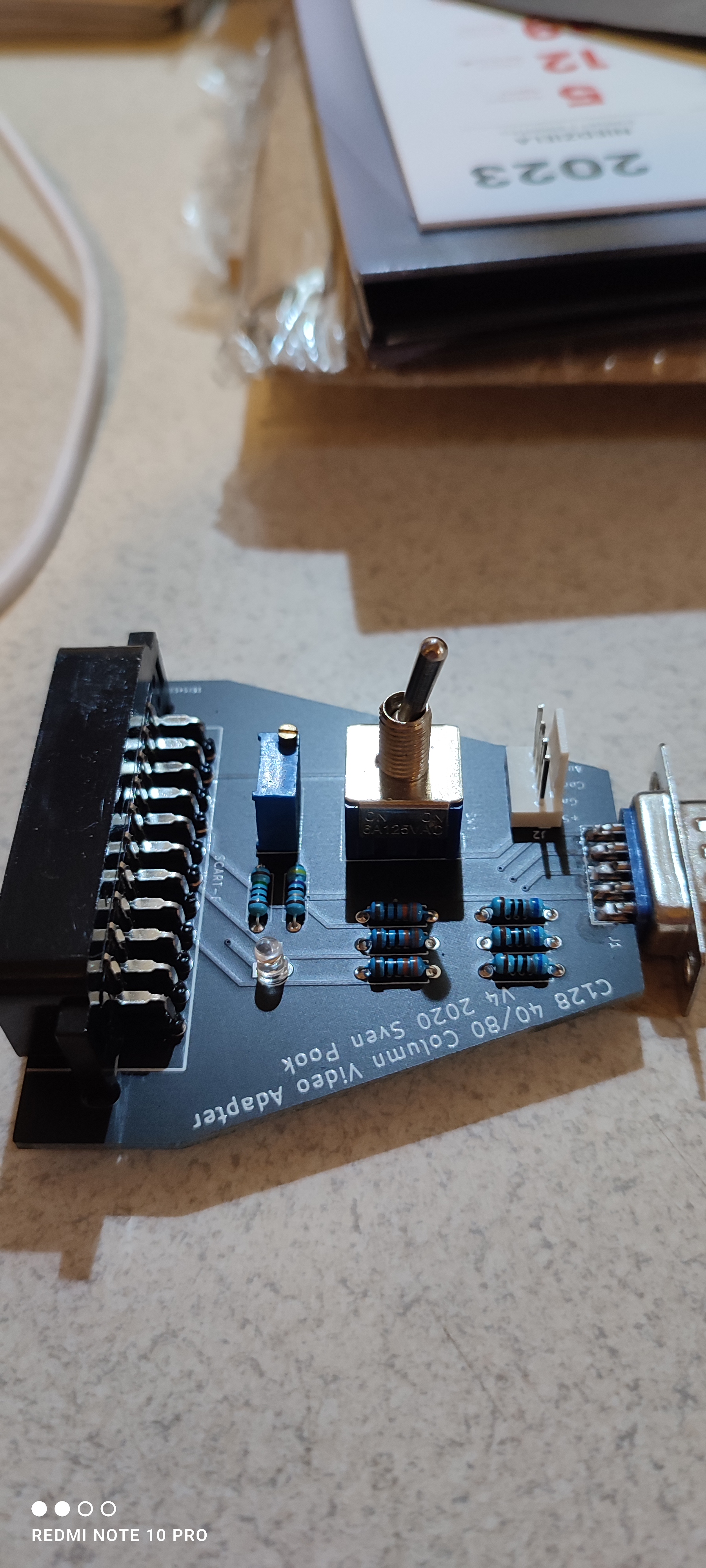

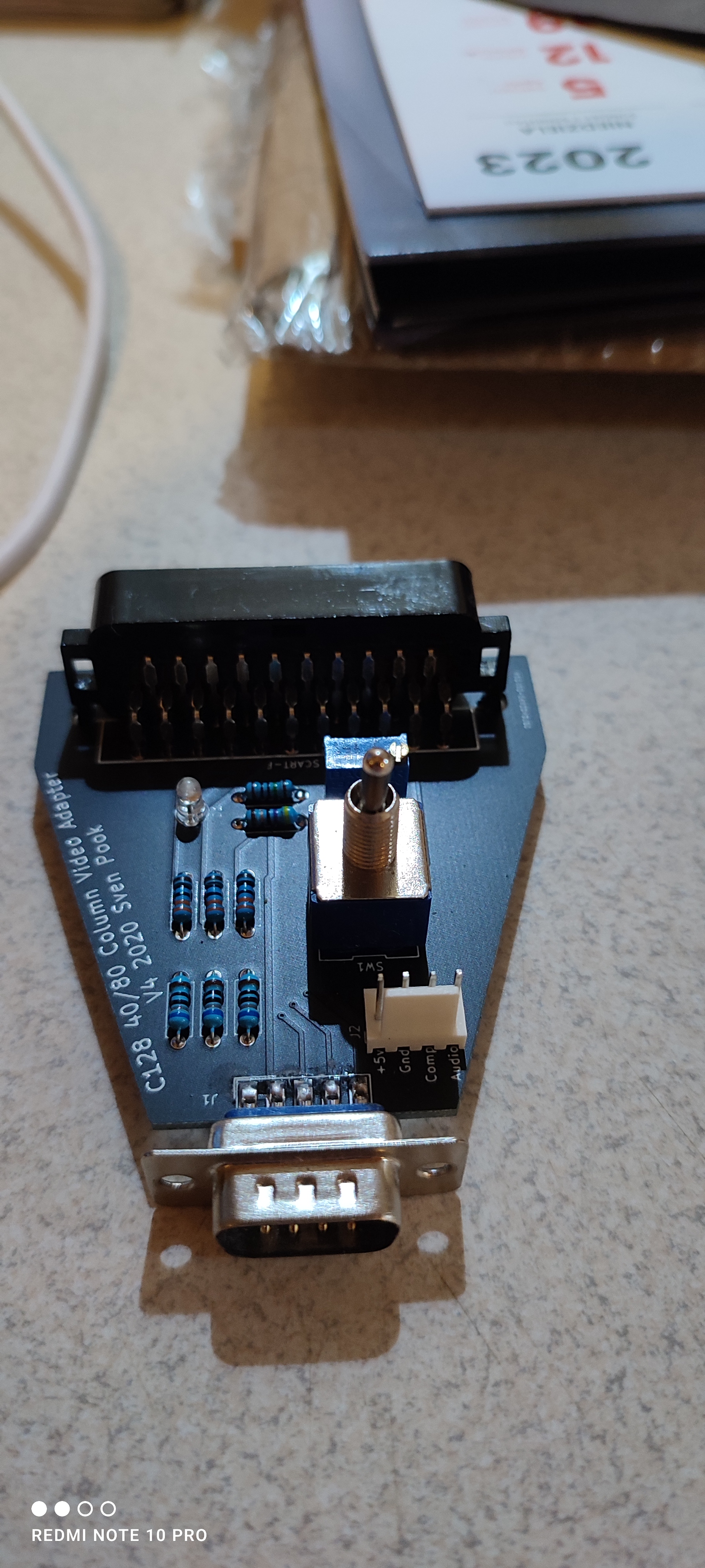

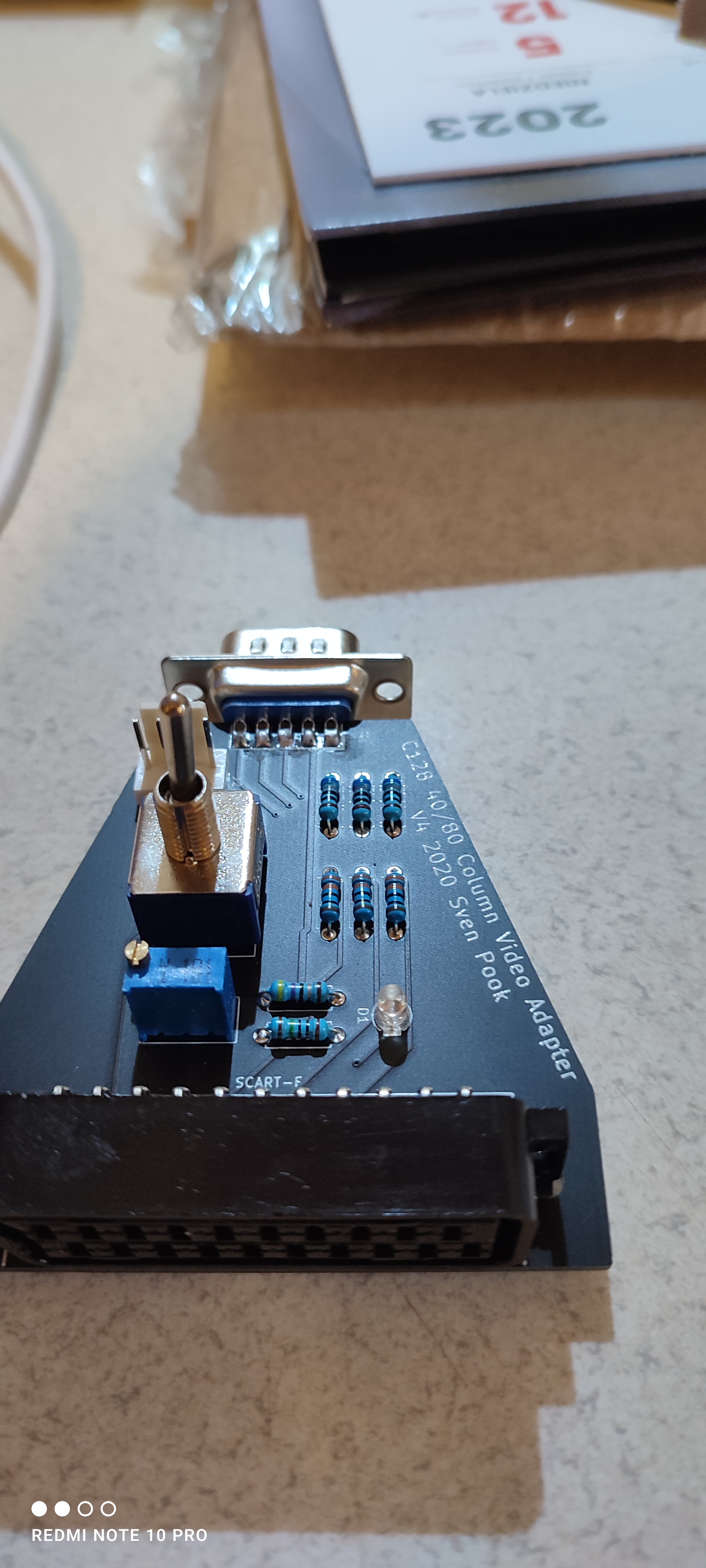

Czy ktoś z posiadaczy adaptera Sven Pooka mógłby zrobić kilka wyraźnych zdjęć płytki z dołu, z góry i z różnych stron?
BenHur
Posty: 126
Re: 128 40/80 Column Video Adapter
#107 Post autor: BenHur »
Widzę że nie ma odzewu więc jak dokopię się dzisiaj do niego to prześlę kilka fotek.
BenHur
Posty: 126
#108 Post autor: BenHur »
yovish
Posty: 65
#109 Post autor: yovish »
BenHur pisze:
13 gru 2022, 17:35
Dziękuję bardzo! Jeśli jeszcze mogę prosić z różnych stron spód, bo cienie końcówek nóżek/pinów wyglądają czasem jak ścieżki.

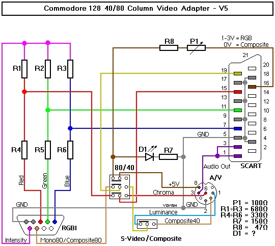

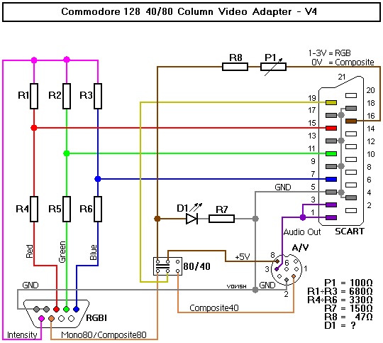

Na jakieś 80% jestem pewien, że schemat tego adaptera Svena Pooka w wersji 4 jest taki:
Commodore 128 40 80 Colomn Video Adapter - V4 (Sven Pook).jpg (82.46 KiB) Przejrzano 4887 razy
Nie mam pewności co do rezystora R8, bo nie wiem czy odczytuje dobrze kolory, ale ten rezystor nie powinien być większy niż około 200 Ohm. Diodę ciężko rozpoznać, ale musi pracować z R7, więc tę parę można sobie dopasować.

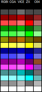

Nie narysowałem tego schematu, by go kopiować, bo mam o wiele lepsze rozwiązanie adaptera, który zaczyna już pracować w wersji wstępnego prototypu. Oto jakie daje kolory, w 4 paletach zmienianych w locie. Palety można zmienić przy programowaniu logiki sterującej, a każda składowa koloru (RGB) na 8 odcieni.
Paleta P00 - kolory zbliżone do CGA, ale bez korekcji ciemno-żółtego (bardziej zgniła zieleń) na brązowy.
Paleta P01 - kolory CGA (korekcja ciemno-żółtego na brązowy).
Paleta P02 - kolory bardziej żywe, zbliżone do VICEa.
Paleta P03 - kolory jak w C64 lub trybie 40 kolumn w C128.

Dzięki dodatkowej pracy ze strony użytkownika BenHur (zdjęcia, pomiary), udało dokładniej określić schemat Adaptera w wersji 4 od Sven Pooka.
Oto schemat (na 99% pewności):
Commodore 128 40 80 Colomn Video Adapter - V4 (Sven Pook).jpg (82.4 KiB) Przejrzano 4758 razy
W stosunku do poprzedniego, zmieniła się tylko wartość rezystora R8 (teraz 47 Ohm).
A z pewną dozą pewności (jakieś 80-90%), wersja 5 tego adaptera, wygląda tak:
Commodore 128 40 80 Colomn Video Adapter - V5 (Sven Pook).jpg (91.52 KiB) Przejrzano 4758 razy
Do wersji 5, mam o wiele mniej zdjęć płytki z obu stron. Tylko takie, jakie udało się zebrać w necie.

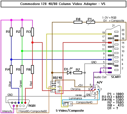

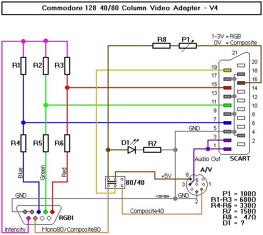

ytm
#114 Post autor: ytm »
Schemat ma mały błąd - sygnały Red i Blue po stronie złącza RGBI są zamienione miejscami - B jest na skraju, a R tuż obok GND. Ale cała reszta działa :)
Jeśli ktoś chce to samodzielnie zbudować to trzeba pamiętać, że podany pinout SCART dotyczy gniazda. Jeśli na końcu będzie kabel z wtyczką, to kilka sygnałów trafia w inne miejsca: audio do pinów 2 i 6, a composite na pin 20.
yovish
Posty: 65
#115 Post autor: yovish »
ytm pisze:
05 mar 2023, 21:52
Zgadza się, że się nie zgadza... ;-)
Błąd przy rysowaniu. Już poprawiam...
Commodore 128 40 80 Colomn Video Adapter - V4 (Sven Pook).jpg (82.35 KiB) Przejrzano 4560 razy
