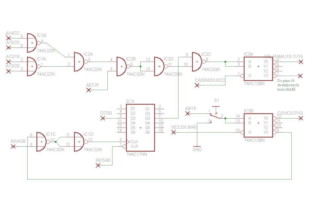

Korzystając z chwili wolnego i na rozruch umysł po pewnej przerwie, przerysowałem schemat montażowo-ideowy +60K na schemat ideowy.
Po co ? Ano dorwałem wreszcie programator który pozwala programować GAle i się zastanawiam czy nie upchnąć tego w jednym scalaku.

No i git! Na drugi raz (nie to żebym się czepiał) użyj jednak, przed zapisaniem odpowiedzi w temacie, przycisku: PODGLĄD i sprawdź czy rozdzielczość pliku graficznego (jakiegoś programu do obróbki grafik chyba używasz?) jest na tyle właściwa, aby nie rozdymać forum w poziomie (a do większej grafiki daj tylko odnośnik) - pojawienie się na dole poziomego suwaka jest NIEZWYKLE WQ...AJĄCE - przynajmniej dla mnie, po prostu utrudnia czytanie postów w temacie!
Pozdr.
suchy
PS Przykład:
http://c64scene.pl/viewtopic.php?t=441
