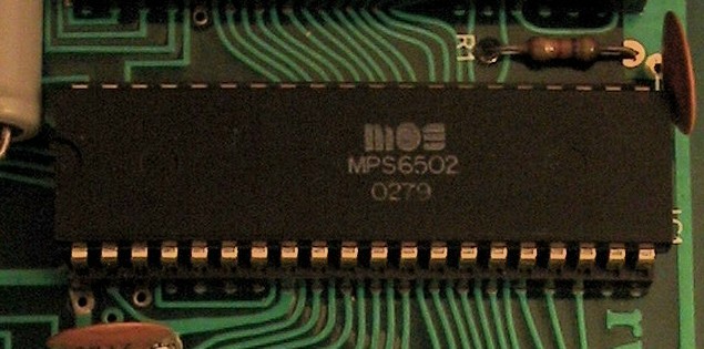

He.. He.. ale jajca. Kisiel rozczaruję cię. Ja napisałem MOS Technology w sensie właśnie firmy o tej nazwie która zaprojektowała i stworzyła rodzinę procesorów 6502. Nie chodziło mi o technologię wykonania. Więc Prezes ma rację w swoim uporze. Może nie widziałeś nigdy procka z szyldem MOS na obudowie i dla tego się błędnie zasugerowałeś.
