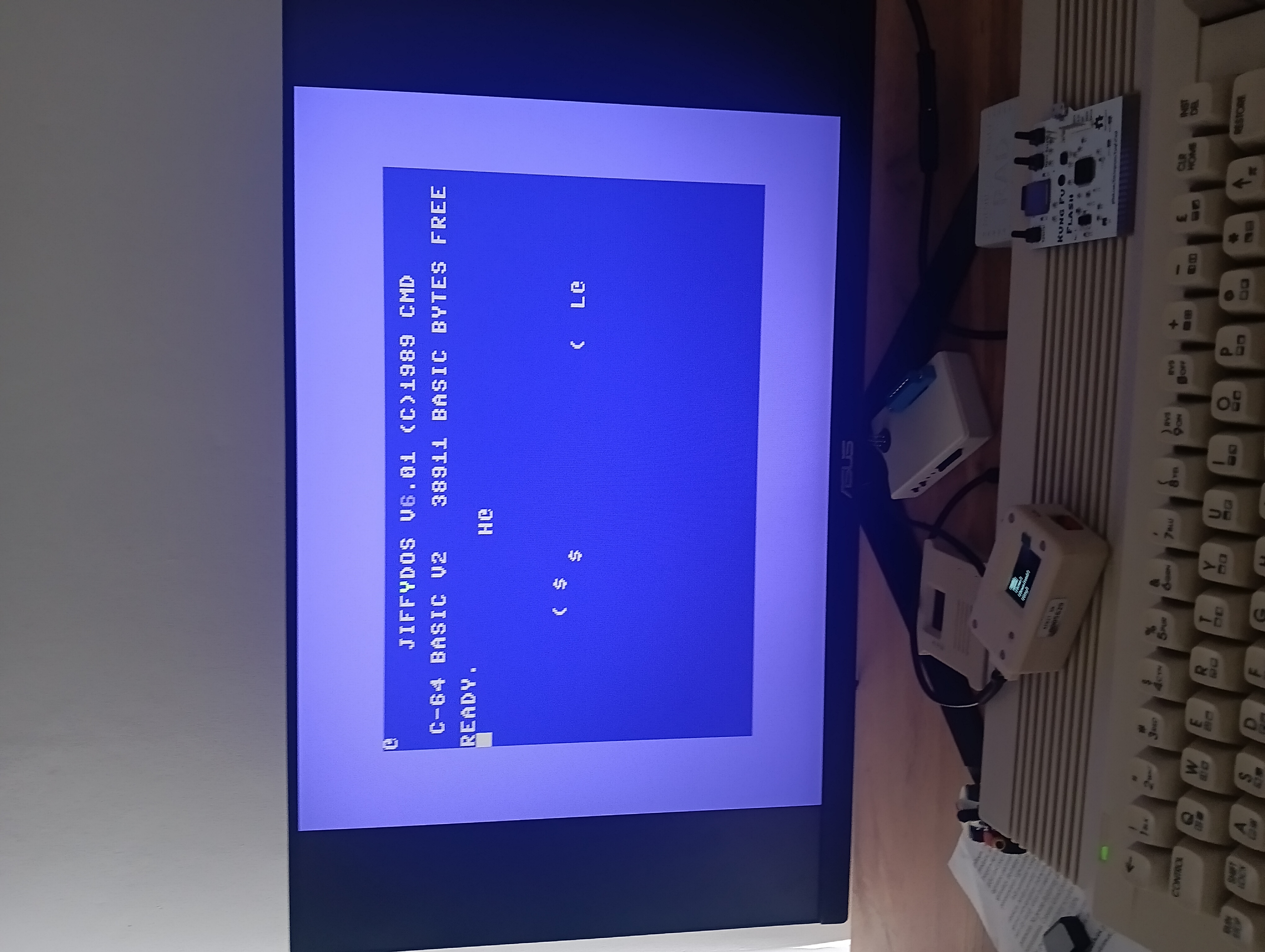

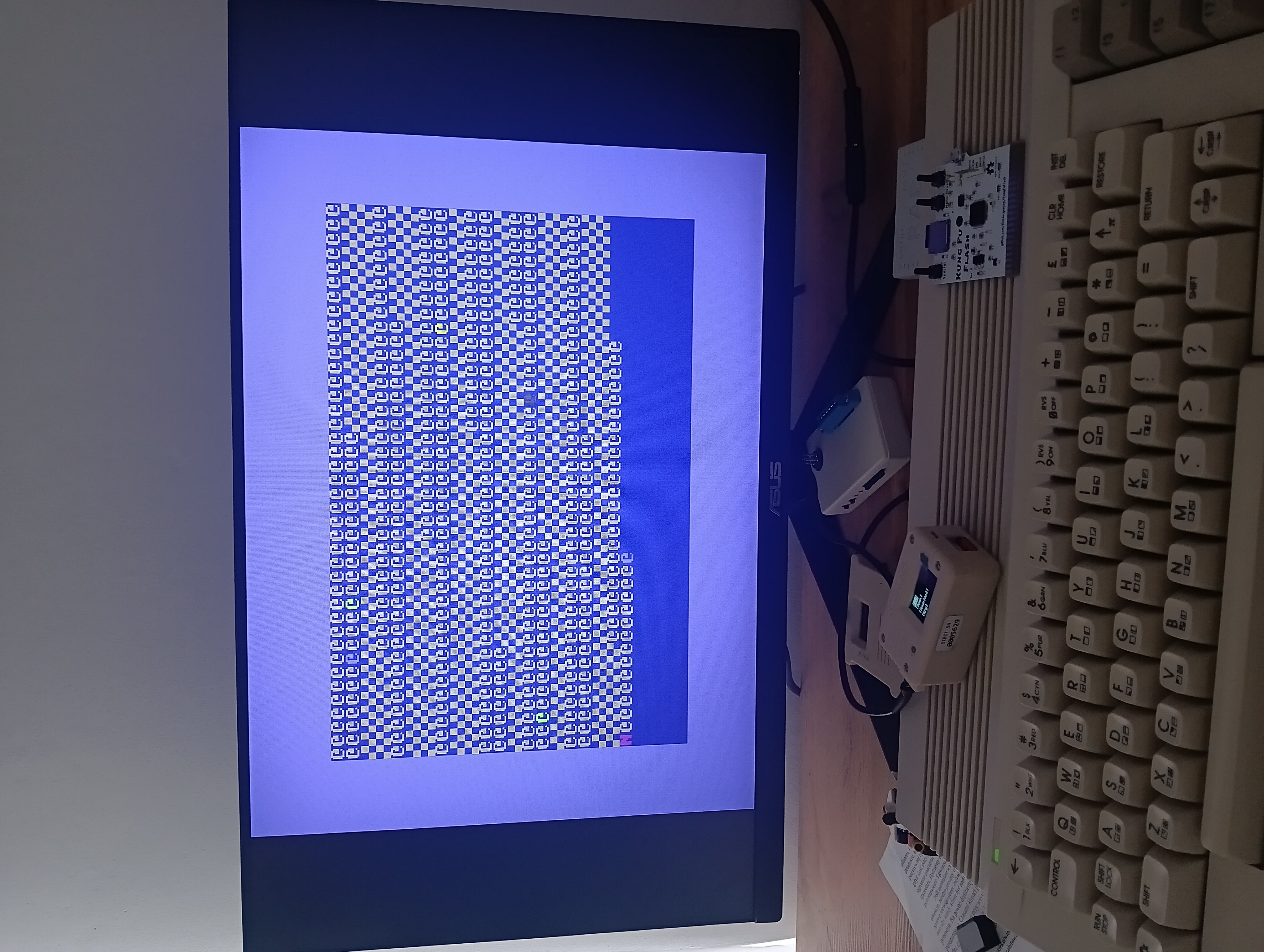

Witam podepnę się do tematu moja płyta 250469 rev.B a o to mój problem
Co się zepsuło moje podejrzenia zasilacz lub PLA, Czy ktoś miał podobny przypadek?

Pierwszy ekran sugeruje, że to CIA: https://www.pictorial64.com/#u2

Sprawdzałem na tej stronie wyszło mi że pamięć koloru ja mam ją w układzie PLA SHARP 252535-01
Podłączyłem c64 jeszcze raz przez chwilę może z 10 sekund ok potem kursor przestał migać i ten sam obraz jak na zdjęciu nr 1
Pomierzyłem zasilacz mam 5,1v DC czyli ok a na nóżkach od 9v AC jednej 0v na drugiej 0,3v teraz nie wiem czy pod obciążeniem ukazuje się tam napięcie czy powinno być na wtyczce?

Na zdjęciu nr 2 tego nie widać ale literki niektóre są bardziej rozjaśnione

Źle mierzyłeś sekcję 9V ACSebastian030 pisze: ↑18 maja 2025, 19:38Pomierzyłem zasilacz mam 5,1v DC czyli ok a na nóżkach od 9v AC jednej 0v na drugiej 0,3v teraz nie wiem czy pod obciążeniem ukazuje się tam napięcie czy powinno być na wtyczce?

Problem z moim commodorkiem rozwiązany, w skrócie schrzaniłem lutowanie podstawki pod kernal poprawiłem luty chwile było ok potem zwiecha tyle czasu około 2 minut pracy wystarczyło aby podłączyć kart diagnostyczny i tam zgłasza U1 CIA kurcze z kąd wziąść 6526A. Postanowiłem przyjżeć sie piną wydawały się niektóre lekko zielone postanowiłem przelutować i pomogło c64 działa jak dawniej.
