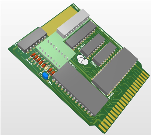

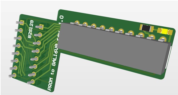

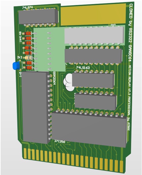

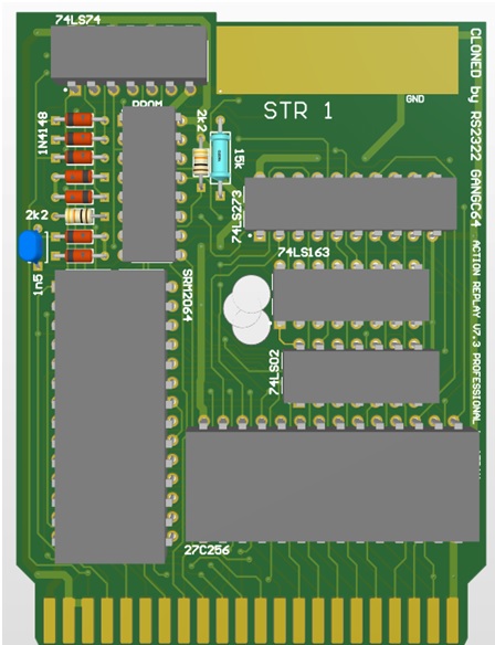

Miałem chwile i polepiłem taki coś, na bazie fizycznego który posiadam, aktualnie pcbki w drodze, jak ktos bedzie chciał PCB to pisać proszę, nie będę sie bawił w składanie - brak czasu. Dodatkowo z uwagi na problemy z dostepem do PROMu powstał tez kawałek laminatu który umożliwa użycie w to miejsce 16V8 i wpasowanie tak ze miesci sie w obudowie. Temat powstał gdyż czas już zdegradował moje pcbki ATRAXa i czas przenieść komponenty na nowe z soldermaską.

Idea tego to uratowanie wersji AR które są w takim wykonaniu, co do PROMu to oczywiście można kupić nawet taki jaki jest w ori tylko jego koszt to <50zł, a wykonanie zamiennika na GALu zamyka sie w 10zł. PCBki z tamtego okresu nie miały soler maski, "klony"czesto nie miały przelotek, ich niedziałanie to głównie kwestia słabego PCB które z czasem uległo degradacji. Mając clona PCB wystarczy przełozyć elementy, zostało to tak pomyslane ze można wpasować w starą obudowe jak i zapakować do wersji Z7.

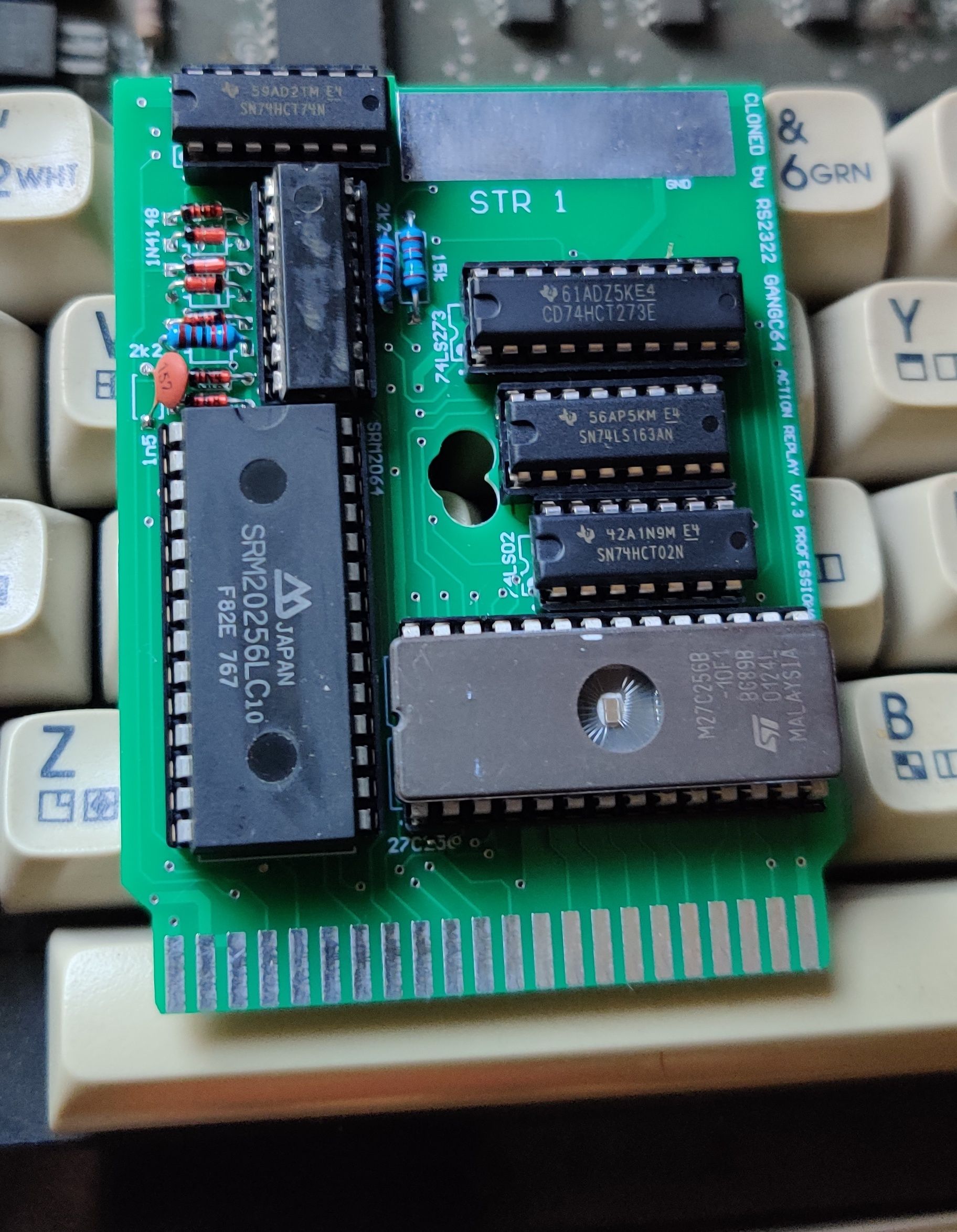

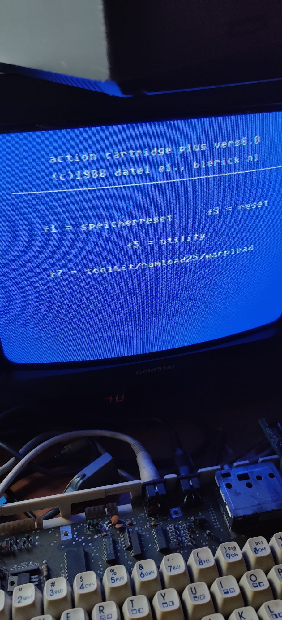

Ruszyło za pierwszym razem
Jak coś będą kity do samodzielnego złożenia.
- ACTION REPLAY V7.3 PROFESSIONAL by ATRAX clone
- IMG_20230916_1836122.jpg (324.86 KiB) Przejrzano 9658 razy
- IMG_20230916_183637__012.jpg (495.64 KiB) Przejrzano 9658 razy
