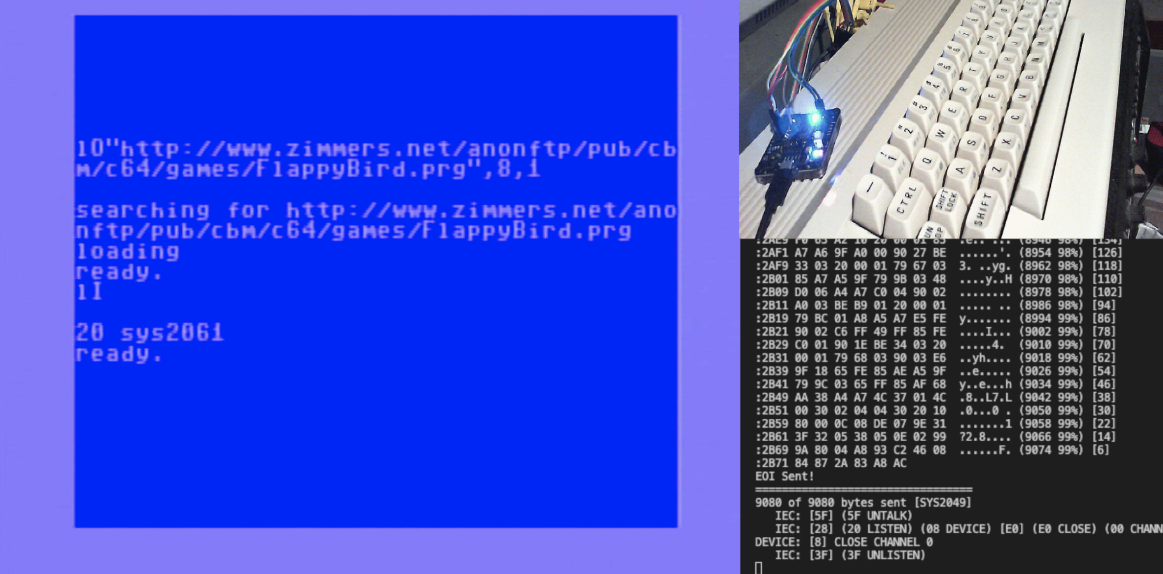

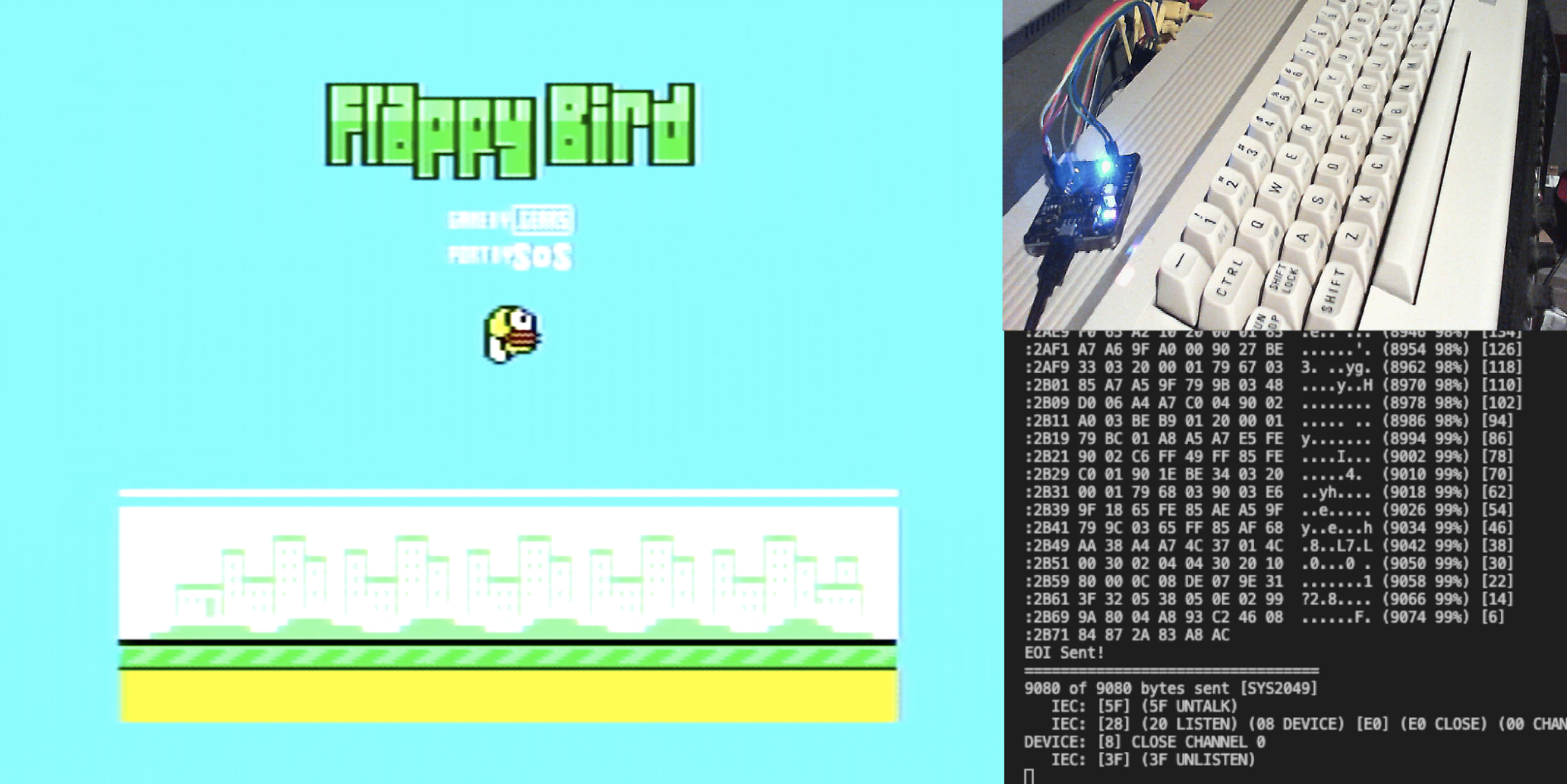

- Screen_Shot_2021-11-05_at_1.46.56_AM.png (1.44 MiB) Przejrzano 4848 razy
- Screen_Shot_2021-11-05_at_1.46.10_AM.png (1.35 MiB) Przejrzano 4848 razy

Nadeszła wolna chwila. Zlutowane (4 kabelki i wtyczka do wifi-modem), skompilowane, wgrane, działa
Przydała by się jakaś instrukcja bo wszystko trzeba na czuja robić.
Szkoda że nie działa jiffy bo szybkość wgrywania dobija przy większych plikach
Przy kompilacji prawe 80% ramu zajmuje projekt, więc może być ciasno na przyszłość. Ponad 80% flash też jest już dużo.
Mam nadzieje ze to tylko chwilowe.
