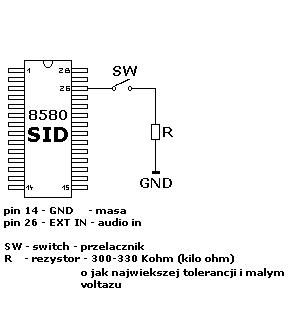

dostałem kiedyś schemat podgłaszacza sampli autorstwa Daty/Tropyx. schemat jest banalnie prosty, tak prosty, że nasuwa się pytanie: czy i jaki ta poprawka może mieć wpływ na jakość generowanych przez sid dźwięków?
Do wykonania sa potrzebne dwa przewody (miekkie), przelacznik (SW) i rezystor (R) o rezystancji w zakresie 300-330 kohm o mozliwie jak najwiekszej tolerancji i malym woltazu.
Sposob wykonania jest nastepujacy:
Do przelacznika przylotowujemy przewody, na plycie glownej odszukujemy SIDa (8580) i bardzo ostroznie przylotowujemy do trzeciej nozki podstawki   (po  lewej stronie patrzac od dolu plyty) jeden z przewodow przelacznika. Na czas lutowania doradzam wyjac SIDa z podstawki. Drugi przewod lutujemy do rezystora, a rezystor laczymy z masa plyty glownej (schemat).
 Ja zrobilem tak ze wykorzystalem obydwa piny z SIDa tzn. pin 26 audio in i pin 14 - wlasnie mase, a sam rezystor przylutowalem bezposrednio do przelacznika, nastepnie przewod ktory idzie od rezystora idzie do masy SIDa a drugi przewod od przelacznika do nozki 26 SIDa.
 Rezystory maja dlugie 'nozki' wiec przycinasz je prawie przy samym rezystorze i rezystor mozna w ten sposob przylutowac do przelacznika. Do drugiej 'nozki' rezystora lutujesz przewod i lutujesz go do masy (pin 14) SIDa, w takim wpadku drugi przewod lutujesz do przelacznika i bezposrenio do Sida pin26.
A jezeli nie chcesz bawic sie w przelacznik to jak spojrzysz od dolu plyty, widac ze w zasadzie mozna wlutowac sam rezystor na 'krzyz', bo te piny - pin 14 (masa) i pin 26 tak wlasnie sa usytuowane.
A SIDa nie wyjmowalem z podstawki bo takie lutowanie krotko trwalo i lutownica nie byla nagrzana, tylko tak zeby poszla cyna i kalafonia.
zyga

Schemat był Trawniku #5. Wykonałem go wtedy i faktycznie zadziałał. BTW. tą tolerancją rezystora bym się nie zbytnio nie przejmował.

Jakość dzwięków generowanych przez sid w moim komputerze po zamontowaniu pogłaśniacza uległa zdecydowanemu pogorszeniu.

U mnie po zamontowaniu tego pogłaśniacza minimalnie ściszył się sam SID, ale sample faktycznie grały głośno.

Dokładnie u mnie był taki sam objaw, sample szły głośniej, sam SID jakby o 2-4% ciszej, ale opłaca się, sama przeróbka to góra 10 minut zabawy ( może dłużej, bo mój switch był ładnie umiejscowiony na obudowie koło 'resetera' stacji). Chyba też zerżnąłem schemat z Trawnika ;]

imho da się zrobić, tylko musisz mieć te same kondziołki do filtrów, jak na starej płycie. Planuję taką instalację już od dłuższego czasu, by mieć głośniejsze sample bez potrzeby instalowania rezystora, który minimalnie ścisza nowego sida ;]
