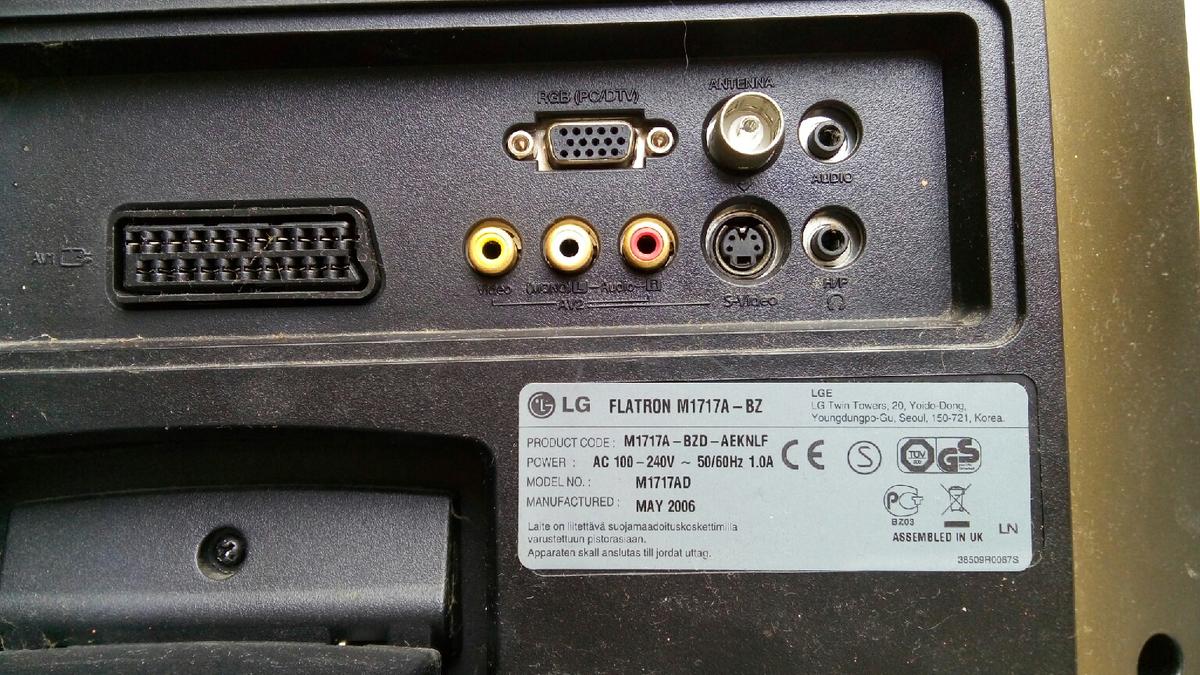

np. LG FLATRON M1717A / LG FLATRON M1917A (mają wszystkie złącza które potrzebujesz)
Re: TV -- C64 i inne
#3 Post autor: kenji »
Zajebiste monitoro-telewizory. Bo tak to chyba trzeba nazwać.

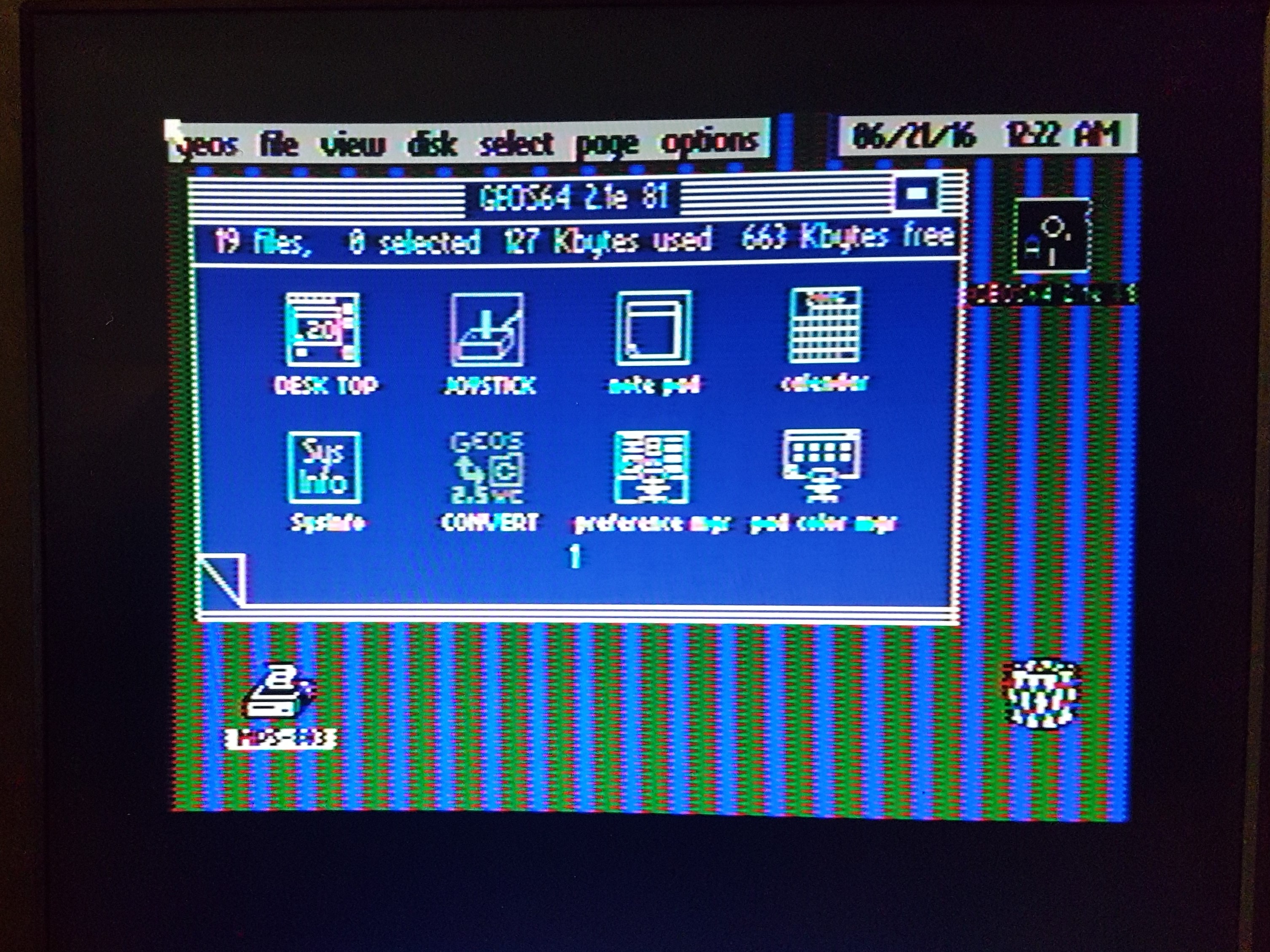

Może odpalisz geosa i zobaczysz coś takiego:
a chciałbyś żaby było tak:

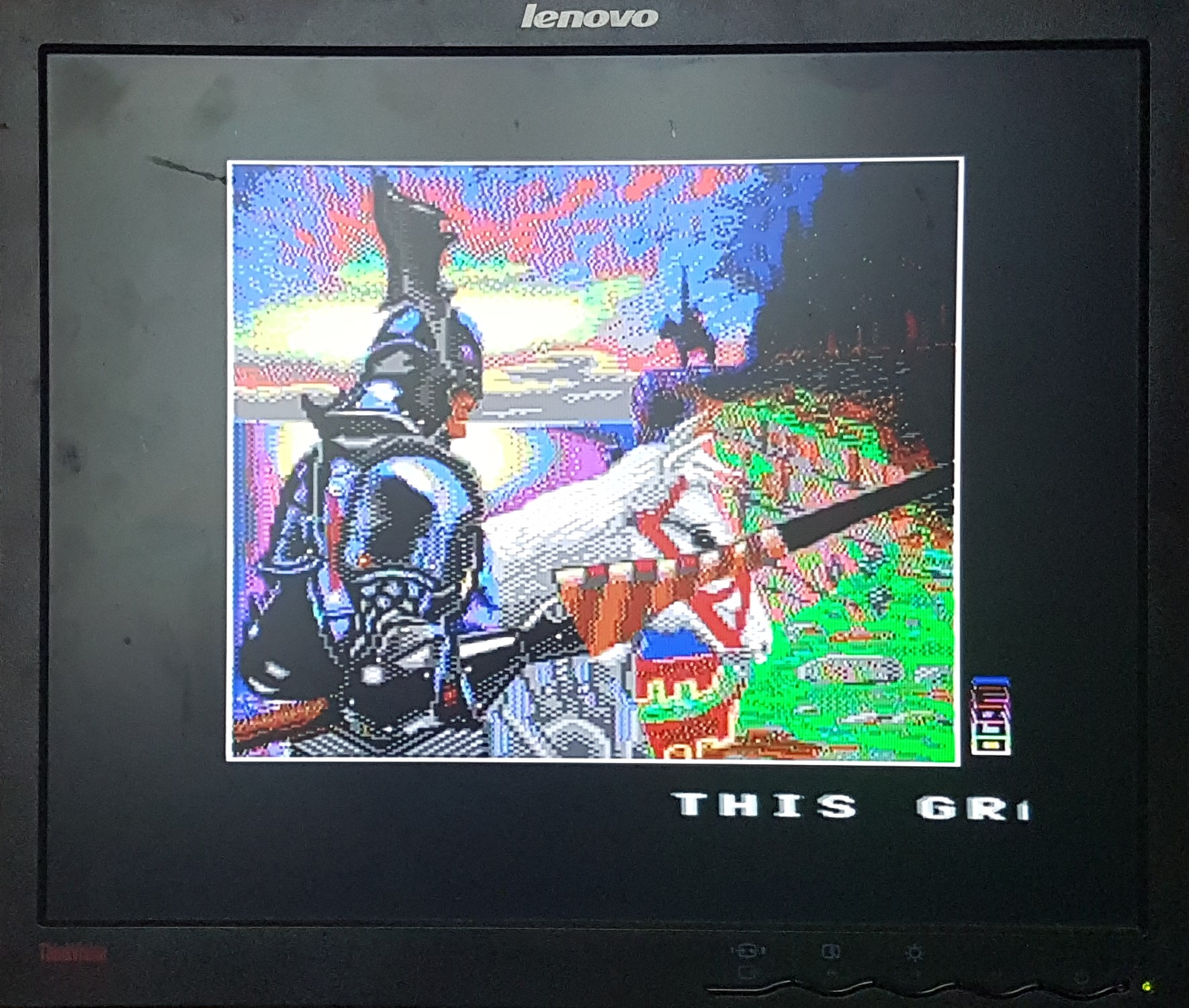

Widoczny na zdjęciu mój monitor Lenovo 4:3 miał chociaż taką cechę że wprawdzie i owszem wyświetlał obraz 50HZ, natomiast na obraz permanentnie nakładał się komunikat z OSD że sygnał nie jest obsługiwany - pewnie dlatego że taka częstotliwość zwyczajnie rozwala matrycę.
