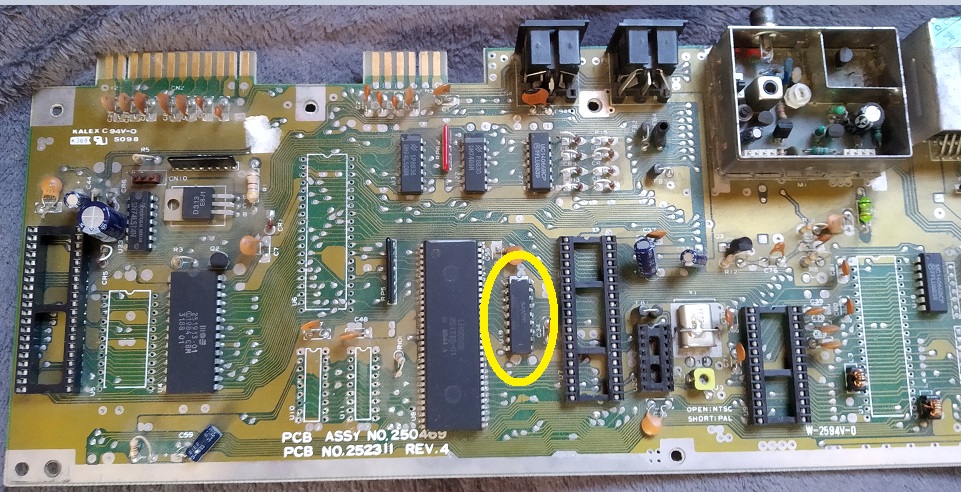

#4 Post autor: Steffan »
Jest dokładnie tak jak KB777reborn pisze. Pamieć raczej będzie u Ciebie zintegrowana, a ten układ pada super rzadko (co nie znaczy, że nie pada).
Masz tu foto krótkiej płyty z c-ram-em zewnętrznym. Zobacz czy u Ciebie też jest ten układ. Sorrki moja płyta troche już zdekomponowana.

#5 Post autor: betoven »
Co do giełdy na Wolumenie to tak. Łatwiej jest dostać lampy do starego radia niż części do retro komputera. Zresztą chodziło mi bardziej o poratowanie jakimiś częściami, bo przecież nie zawsze człowiek grzebie w swoim commodore.
Wersja mojej płyty to rewizja A 250469. więc pamięć kolorów mam osobno. (dokładnie jak na zdjęciu). Mam nadzieje że to nie PLA, bo ten będzie trudno znaleźć ( 251715-01). Chyba najłatwiej jest celować w inną płytę i poskładać z nich jeden C64 :)
Co do objawów to mam przypadkowe barwy tła i liter i są statyczne, czyli nie migotają. Raczej to sugeruje na pamięć. Ścieżki są w dobrym stanie. Brak korozji. podstawki przeczyszczone "kontaktem". Recaping wykonany.
