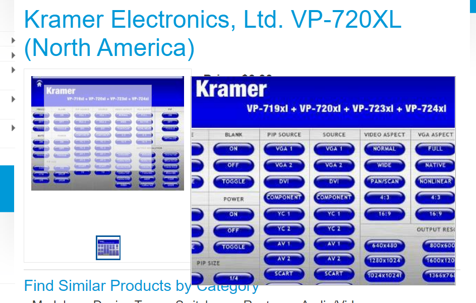

Coś bardzo podobnego
https://allegro.pl/oferta/przelacznik-s ... 0166109101
O wymiarach przemysłowego switcha do LAN. Nieco większe od C64 :D i waga 3kG
Ogólnie nie zachwycił mnie bardzo mocno, ale jest to jedyny scaler jaki testowałem, który potrafi przeskalować obraz wysyłany na monitor 16/9 do 4/3.
Cena nie jest kosmiczna (170 zł)

Re: Czym konwerujecie video C64 do HDMI/VGA?
#111 Post autor: wegi »
Niby urządzenie odstraszające, ale warto zobaczyć jakie wejścia obsługuje
- 2 kompozyty
- 2 svideo
- 2 VGA
- 1x DVI
- RGB (!!!) Y PB/CB PR/CR (a o C64 RGB MOD słyszeli?)
Wyjście na 2 VGA
Można upgradeować firmware i zarządzać tym przez RS232

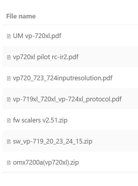

Poniżej lista plików do pobrania jeżeli ktoś jest zainteresowany.
https://easyeda.com/attachments/2021/2/ ... sNYkdi.pdf
https://easyeda.com/attachments/2021/2/ ... wxYSw8.pdf
https://easyeda.com/attachments/2021/2/ ... kwrwcr.pdf
https://easyeda.com/attachments/2021/2/ ... MAFmr4.pdf
https://easyeda.com/attachments/2021/2/ ... DULJbA.zip
https://easyeda.com/attachments/2021/2/ ... cIKEJd.zip
https://easyeda.com/attachments/2021/2/ ... Wcpz6g.zip
