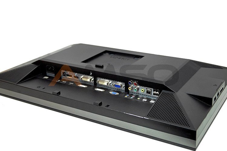

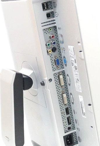

Czy ktoś z was korzysta może z monitora IPS lub PVA do podłączania retro sprzętu? Ja używam obecnie grabera na USB, akurat takiego polecanego w innym wątku i jest w porządku. Potrzebuje jednak dodatkowego monitora, żeby nie musieć przełączać okna.
Potrzebuję czegoś full hd i ze złączami DP i HDMI też.
Trochę pobadałem sprawę i znalazłem takie oto 2 delle:
Dell UltraSharp U2410 24'' IPS 1920x1200

Dell 2408WFP 24''

Oba mają fajne komplety złącz, jest composite, component i nawet S-video.
Moje pytanie czy ktoś ma taki i jest zadowolony z obrazu? Czy te złącza analogowe są tak na odwal się czy jednak dają dobry obraz?

Mam model 19' Della. Jeśli udźwignie sygnał z komody, to z pewnością będziesz zadowolony.

Wydaje mi się, że wszystkie te współczesne monitory Della ze złączem svideo mają problem z sygnałem pochodzącym z PALowego C64. Ostatnim modelem który współpracował z C64 jest Dell 2001fp, w dodatku tylko te egzemplarze wyprodukowane do czerwcula 2005 roku włącznie.

j/w samo wejscie composite nie wystarczy, problem z c64 jest podobny jak przy opisywanych w innym wątku konwerterach composite>vga

Jak komancz radzi. Wg mnie najlepszym rozwiązaniem jest wymiana modulatora i konwerter s-video do VGA/HDMI, a nie szukanie monitorów działających z C64.
Właśnie montuję konwerter inside C64 z wyjściem VGA.
Modulator ciut później wymienię, ale i bez tego efekt jest OK.
Jak skończę, to uruchomię trolling w tamtym wątku.
Edit:
równie dobrze możesz kupić dowolny monitor i do niego z tyłu przytwierdzić konwerter, mając pewność że zadziała z C64. W wątku jest przykładowych konwerterów dość dobrze obsługujących C64 bodaj ponad 5 różnych
