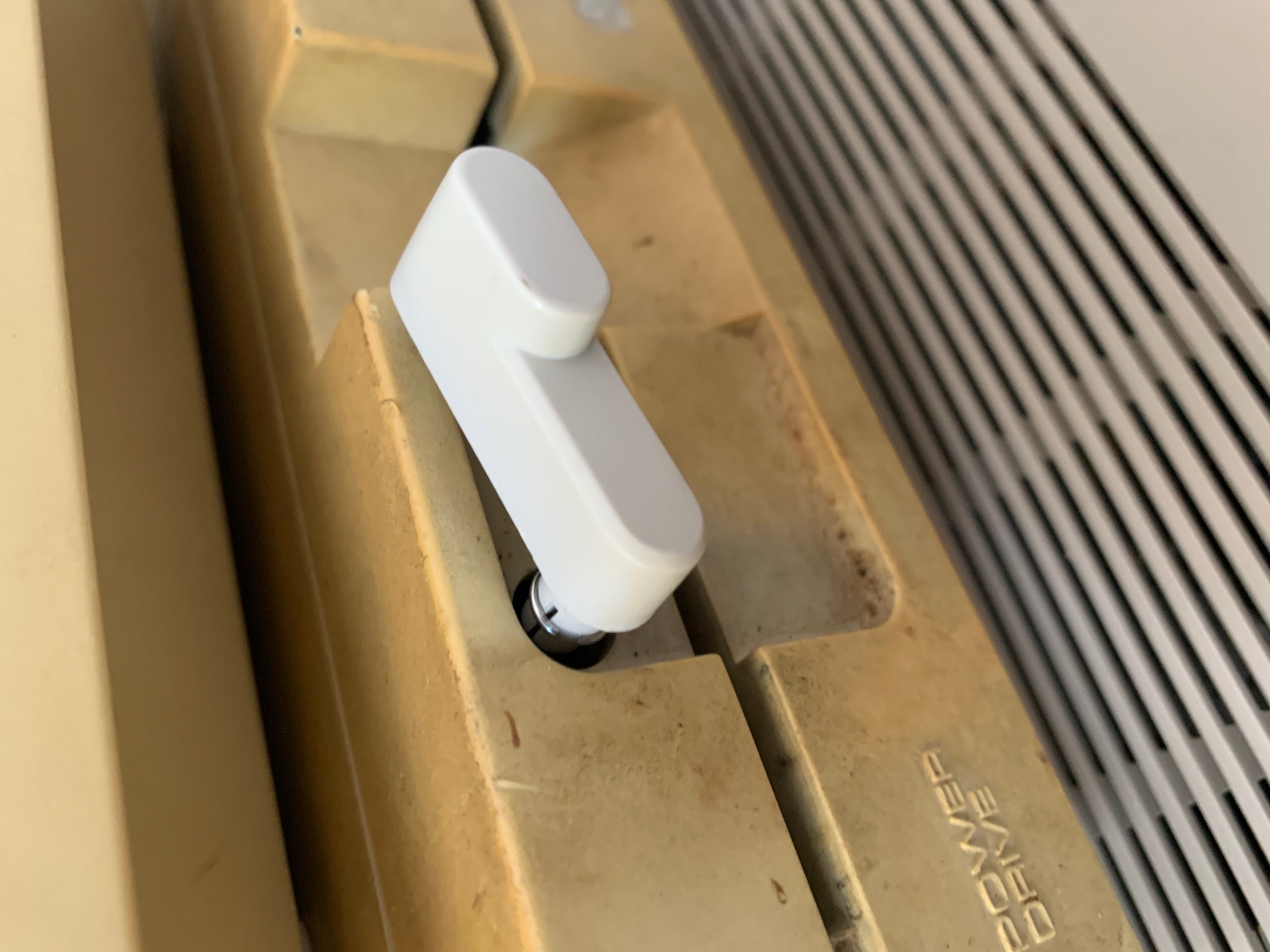

Chciałbym się podzielić wynikiem testu wybielania jaki wykonałem.
Mamy zimę a ja bardzo chciałem zacząć wybielanie swojej skromnej kolekcji początkującego retro hobbysty. Po reaserachu na youtube, zwłaszcza po obejrzeniu testów 8-bit-guya postanowiłem spróbować wybielania bez słońca i światła. Test wykonałem na dźwigni od niemal pomarańczowej stacji 1541-II. Wsadziłem ją do woreczka strunowego i utopiłem w 12% kremie. Zostawiłem na 2 dni na kaloryferze, z minimalnym dostępem do światła.
Efekt jest taki:
Widać lekkie pozostałe zażółcenia na brzegach ale efekt jest wystarczajaco dobry żeby spróbować na reszcie.

Efekt oszałamiający! ;)

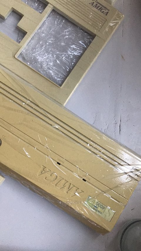

Patent jest banalny, pomaluj pędzlem kremem 12% i zafoliuj stretchem ale na dwa razy - na krzyż. Chodzi o to żeby to było szczelne i żeby nic nie odparowało. Bezbarwny stretch pozwoli ci kontrolowac wybielanie. Ważne też żeby się nie robiły miejscowe przesuszenia bo mogą wyjść tzw. ciapki ;)
Dwa dni raczej nie wystarczą :)

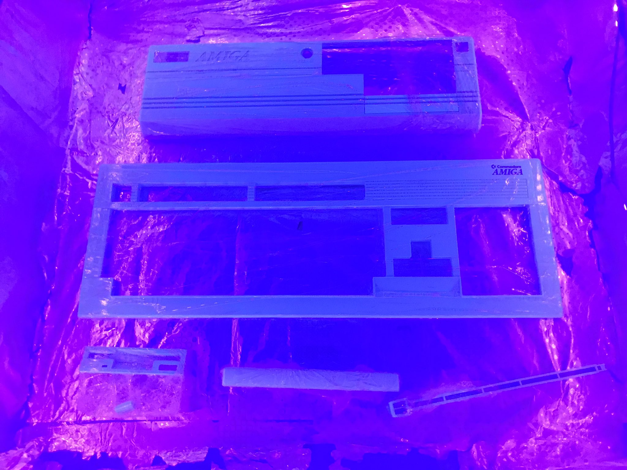

ja na zimę/niepogodę zrobiłem sobie pudło z ledstripem uv. pomaga

Re: Retr0bright bez światła
#11 Post autor: carrion »
ciapki i takie jakby moro. efekt tego że krem nierównomiernie rozłożyłem albo się poprzesuwał gdzieś podczas nakładania folii
wyszło nierówno, ale to tak drastycznie że wyglądało mega brzydko
