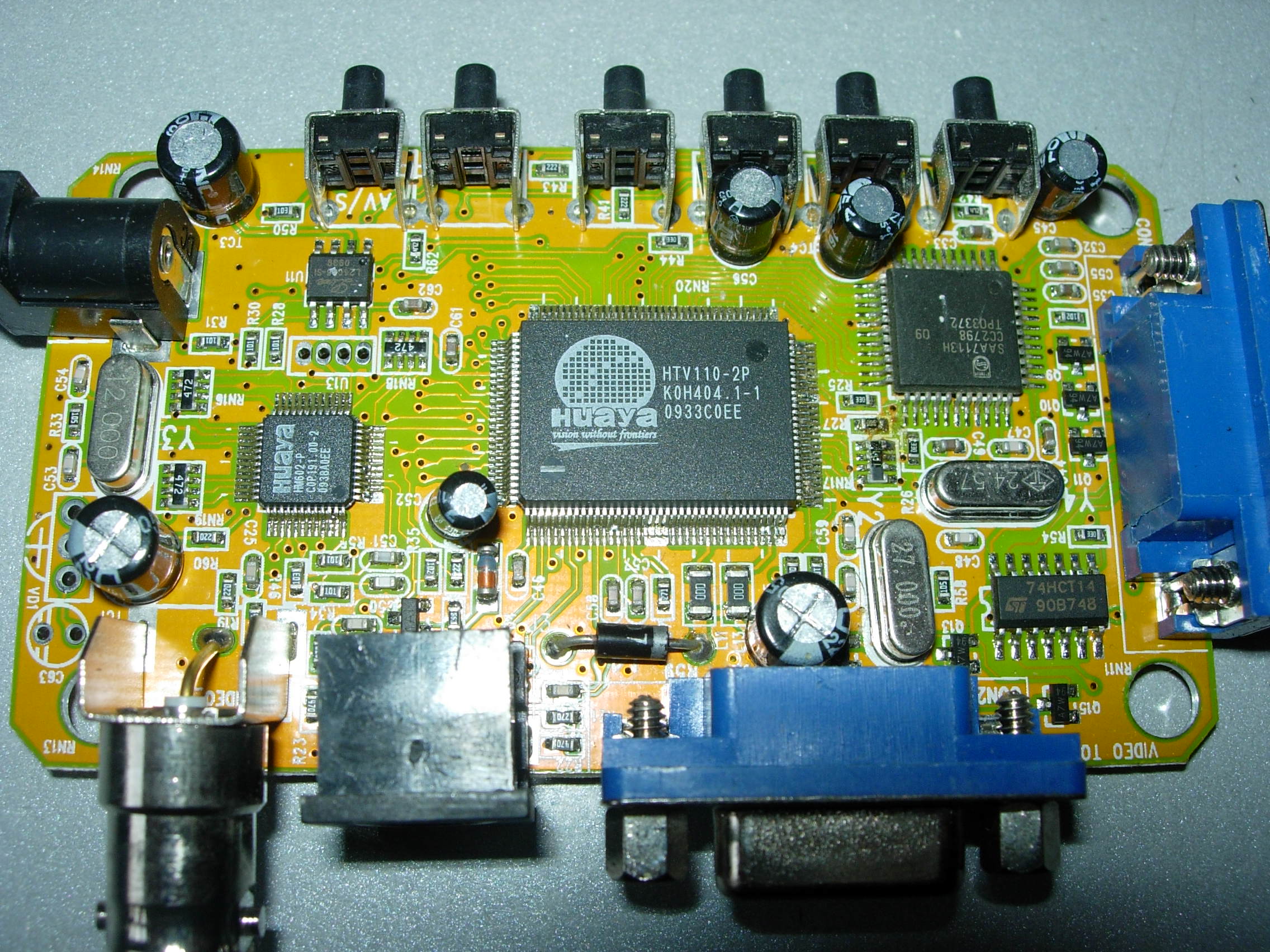

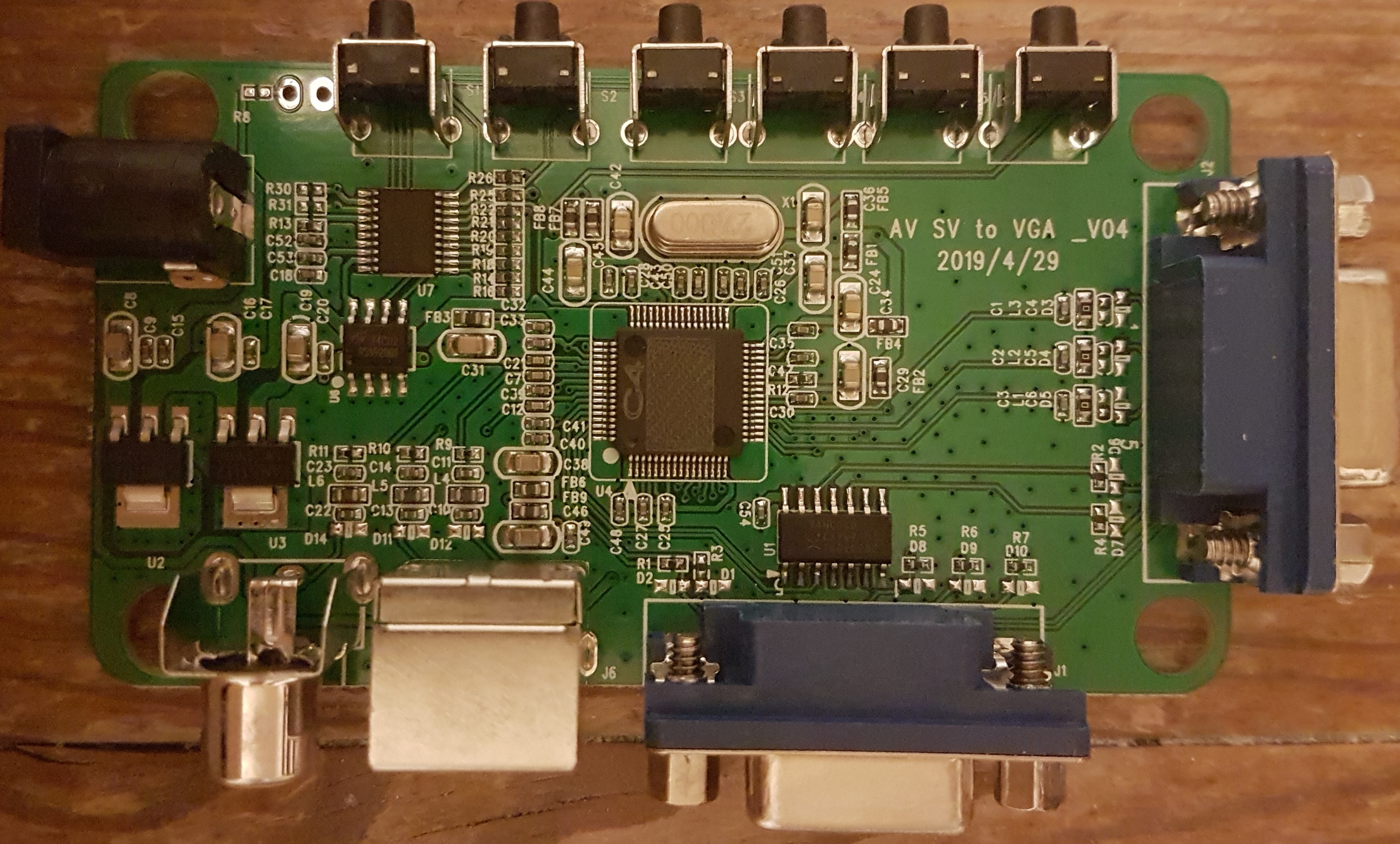

Po zakupie GARBUSA #1, który jak komancz pokazywał miał te lowcostowe bebechy [...]
niezrażony rozpocząłem poszukiwania starszych (dobrych) modeli, które były produkowane żeby działało, a nie żeby było tanio. Odnalazłem i nabyłem

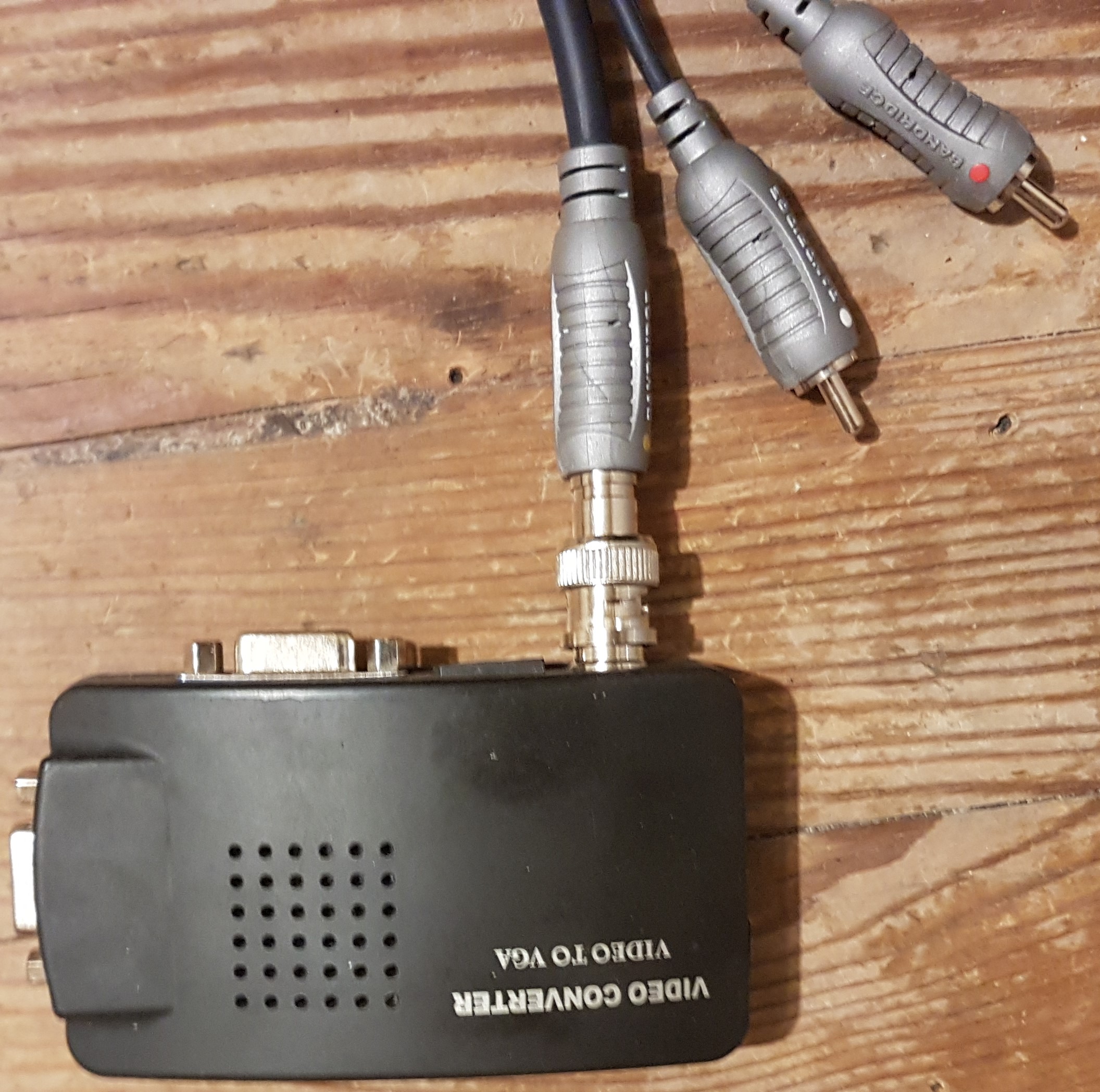

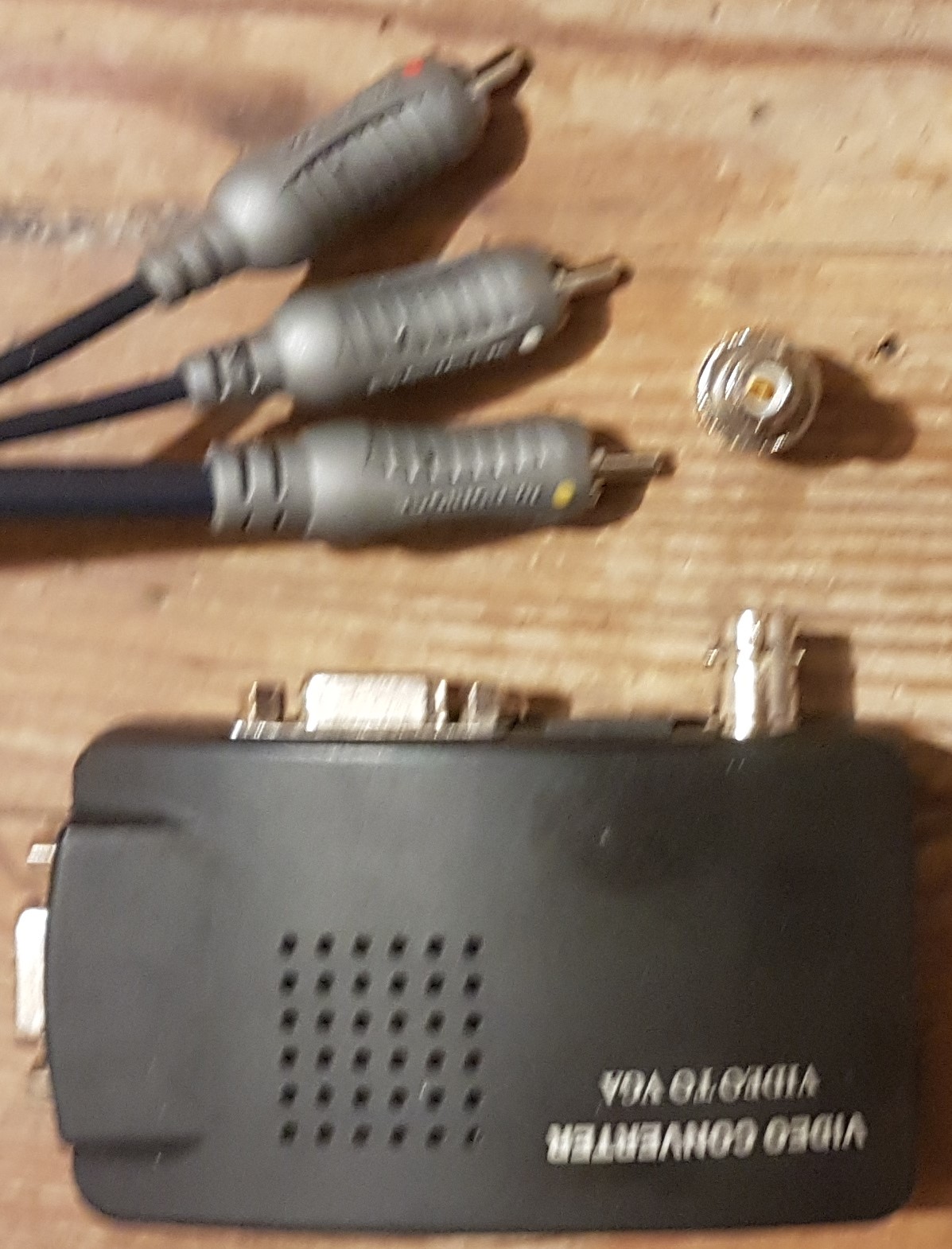

GARBUSA #2 z tymi bebechami:
Wiedziony instynktem i prekognicją nabyłem kiedyś przejściówkę z BNC na CZINCZA
https://pl.aliexpress.com/item/32530969 ... 5c0fiud4vn
Dziś ten sam instynkt podpowiedział mi że urządzenie które nabyłem potrafi konwertować CVBS (kompozyt) na złączu BNC i mogę użyć kupionej onegdaj mojej cudownej przejściówki, która spokojnie czekała na swój czas...
Tak więc wygląda bohater naszego odcinka:
GARBUS #2.jpg (371.9 KiB) Przejrzano 5217 razy
GARBUS i RF coaxial BNC adapter .jpg (794.2 KiB) Przejrzano 5217 razy

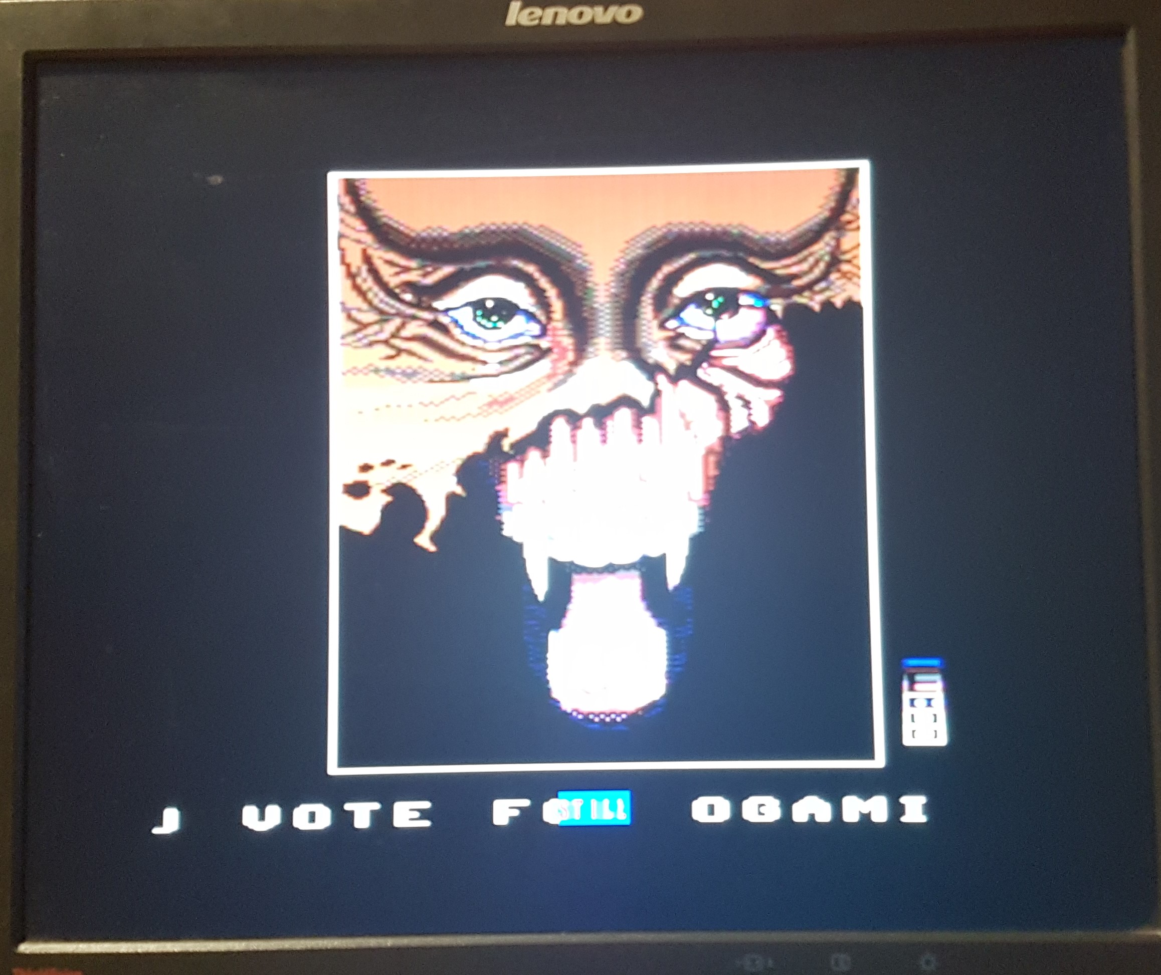

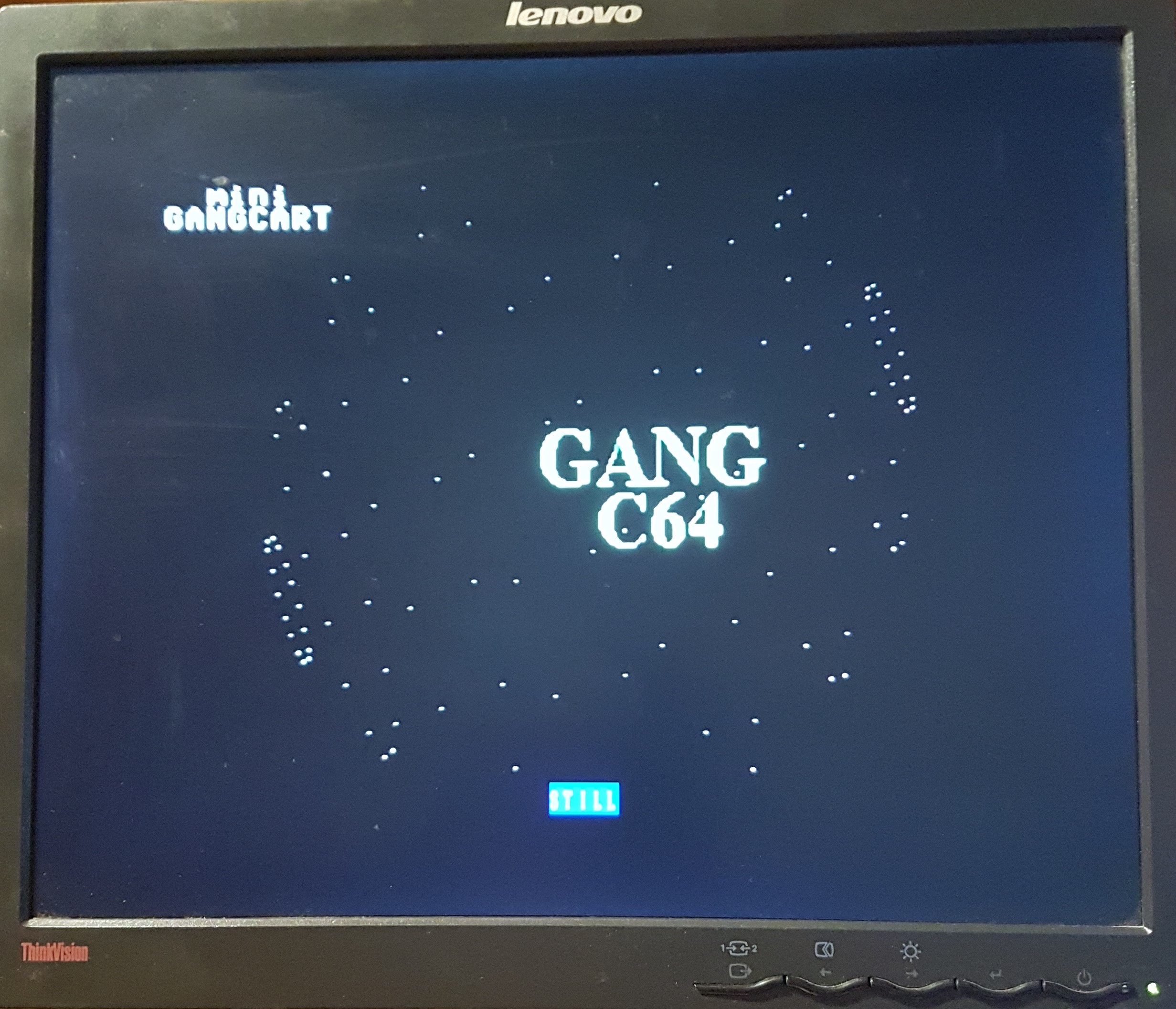

Efekt oceniam na 4 z plusem minimalnie słabiej od KLAMOTA #3 - mowa o obsłudze i jakości wejścia kompozytowego.
cvbs 1.jpg (646.89 KiB) Przejrzano 5217 razy

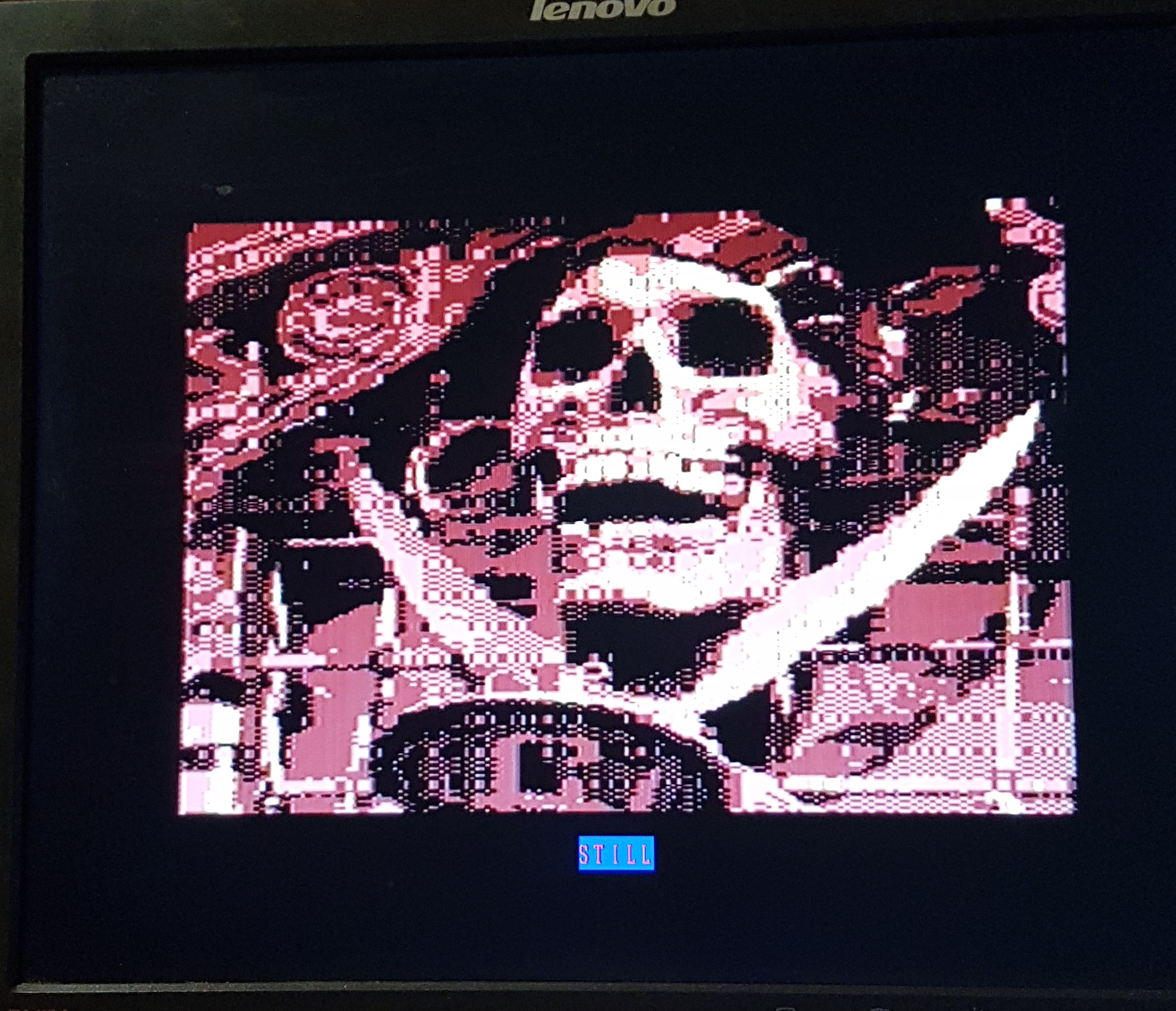

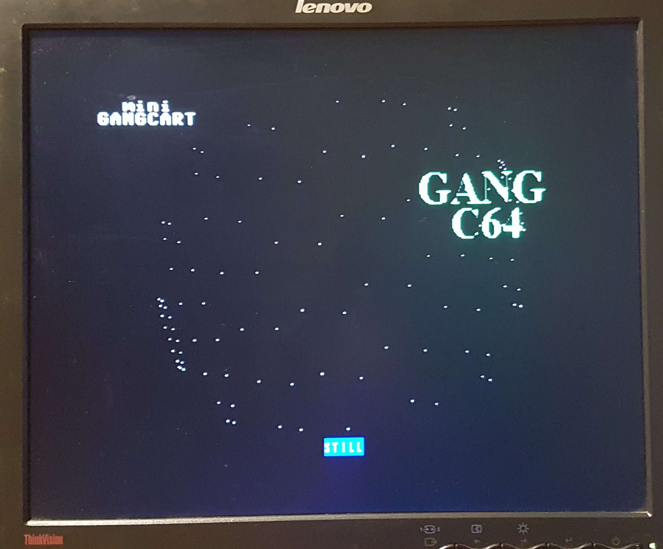

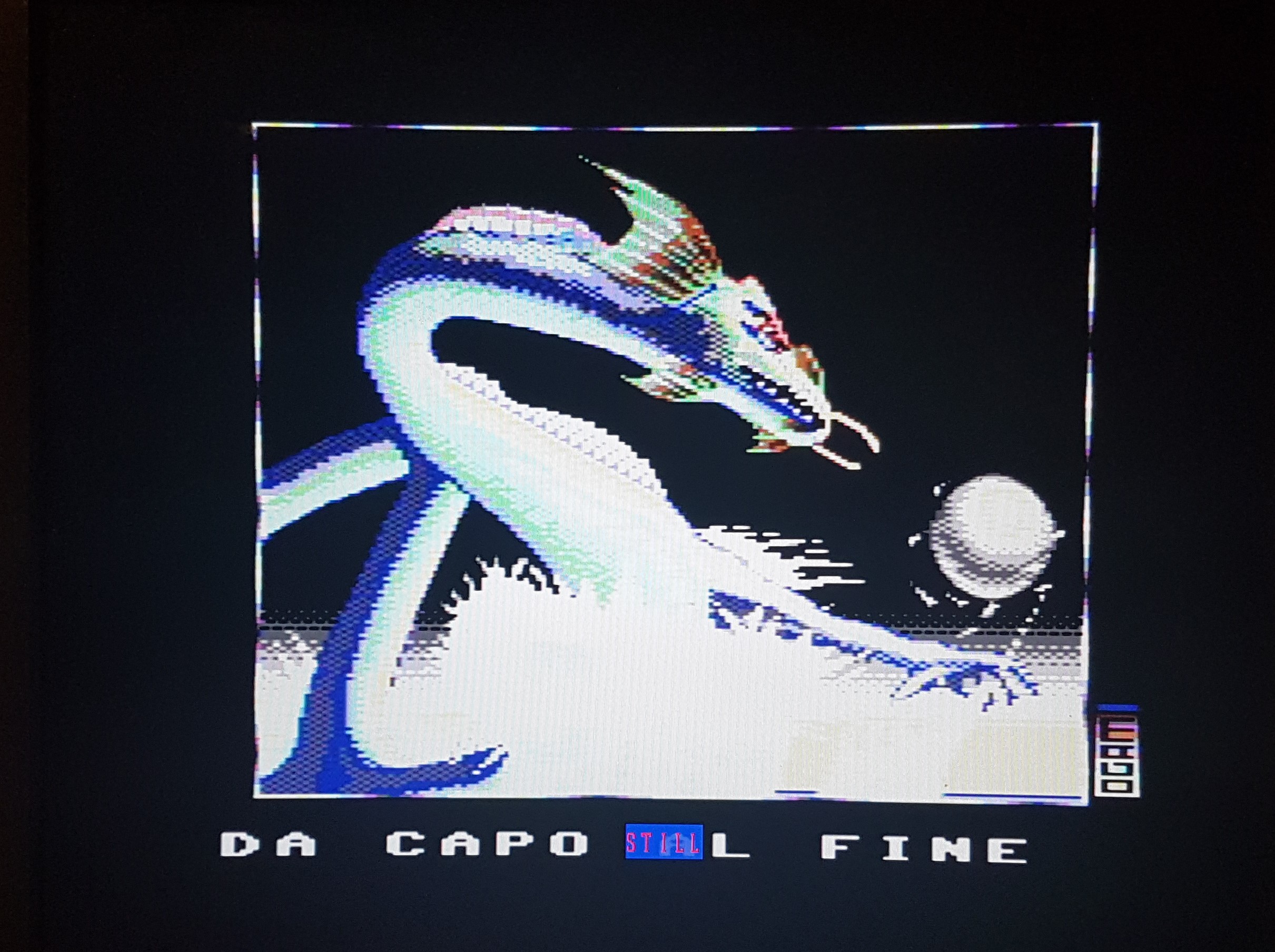

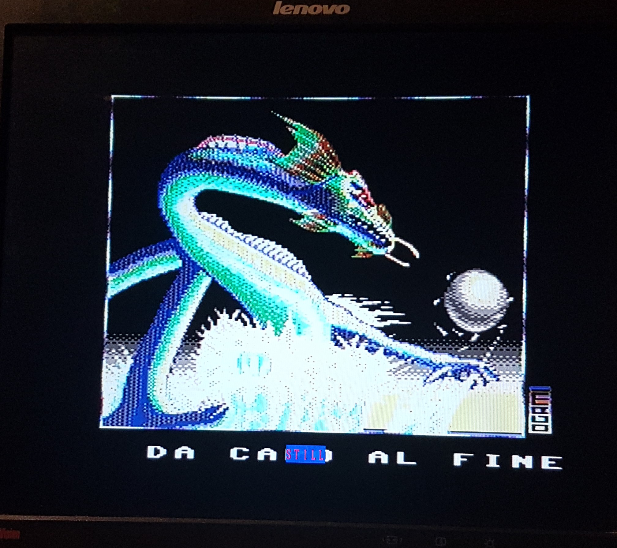

Obraz do monitora leci po złączu D-SUB (popularnie zwanym VGA). I teraz muszę to powiedzieć UWAGA:
PROSZĘ SPOJRZEĆ NA EFEKT 50FPS, ANI JEDEN DOT NIE JEST ROZMYTY CZY ZAMAZANY :!:
Urządzenie posiada opcję STILL, której nie ma w nowych modelach i jej używałem do zatrzymywania obrazu, następnie nieruchomy obraz fotografowałem.
cvbs 2.jpg (1009.18 KiB) Przejrzano 5217 razy

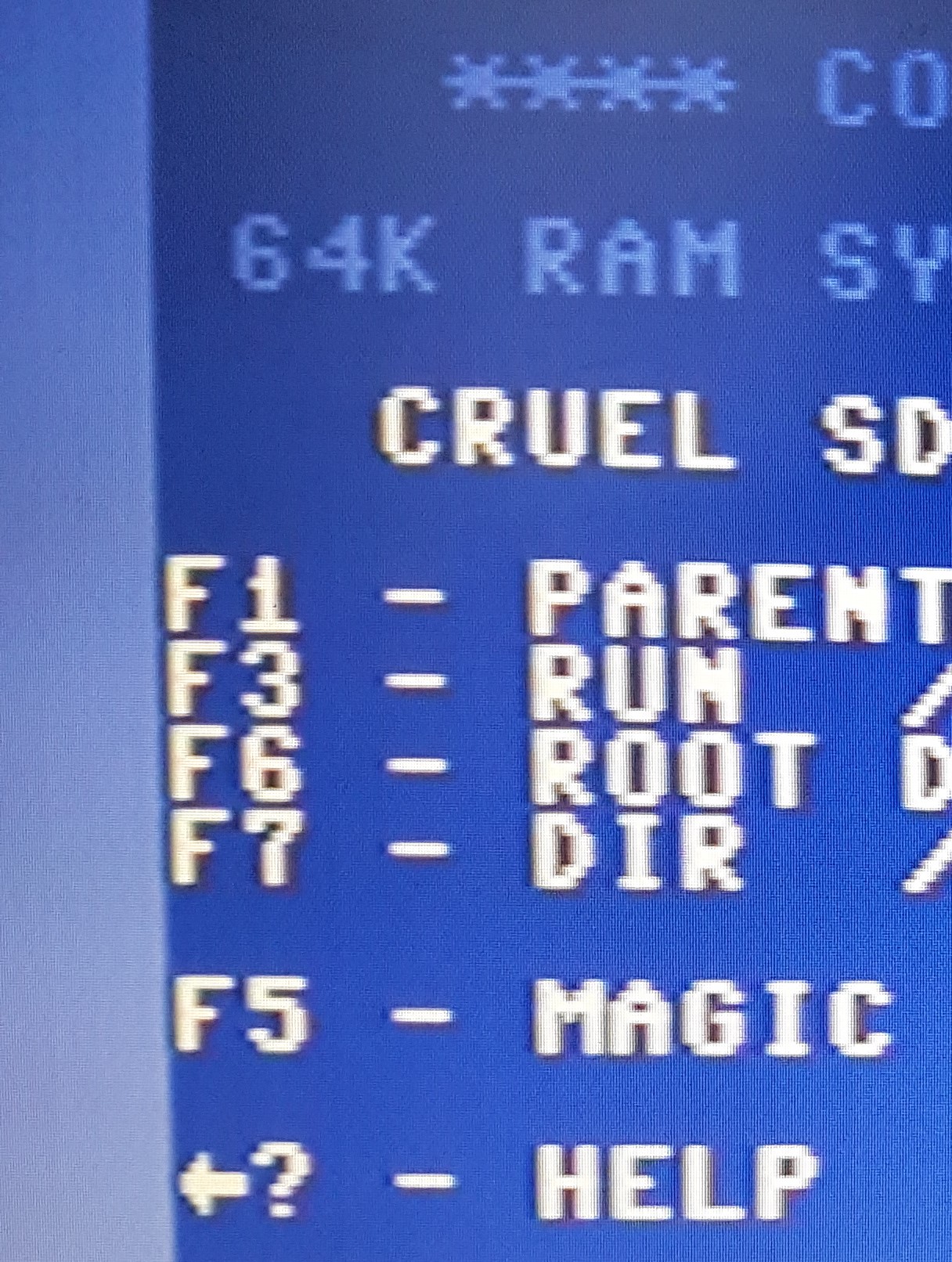

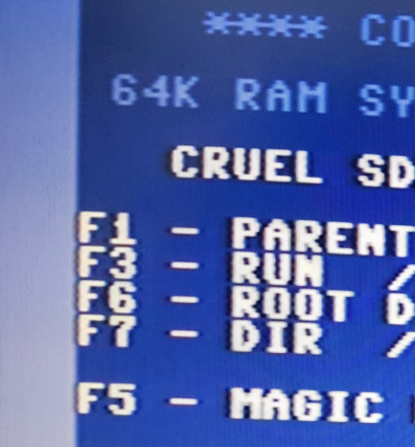

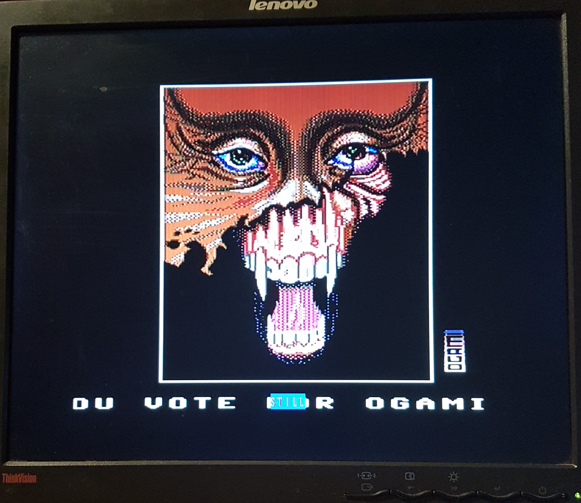

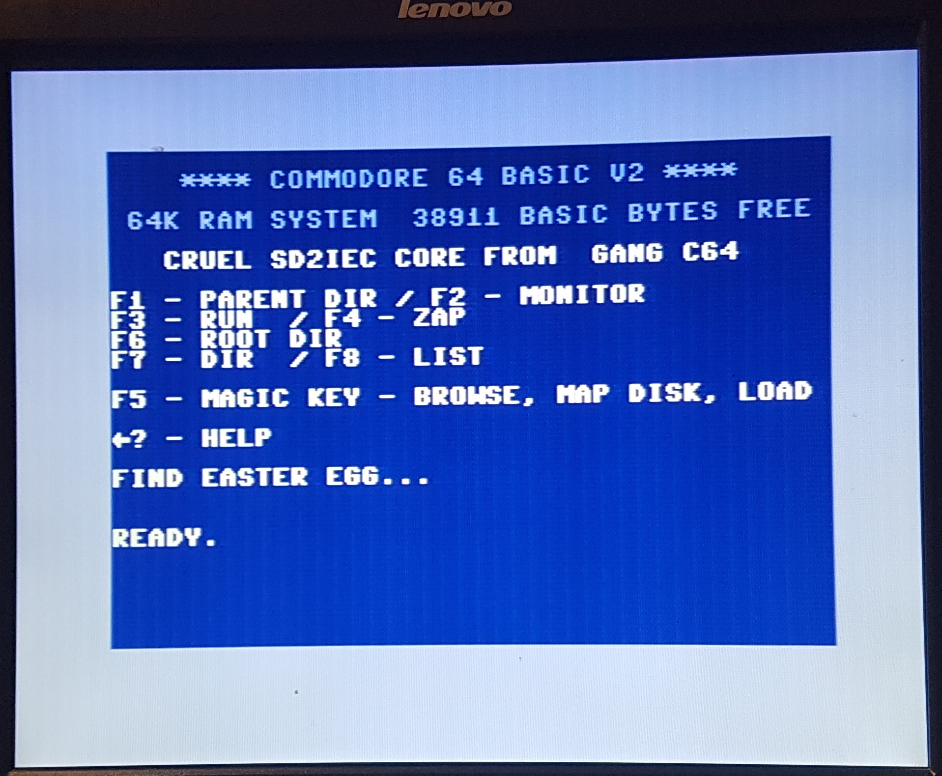

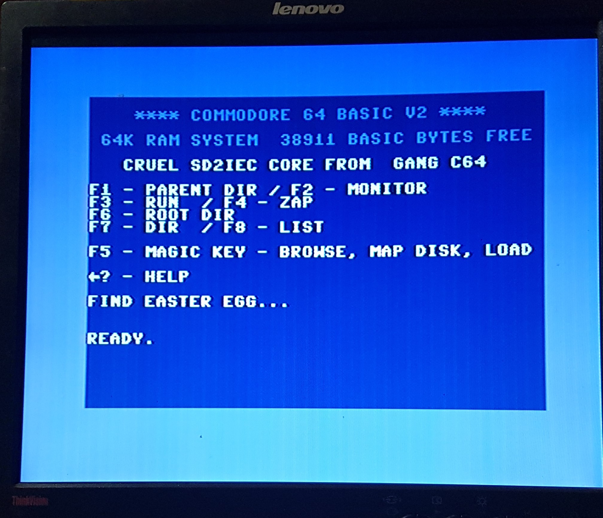

I jeszcze parę fotek z testu przesyłania obrazu po kompozycie:
cvbs 3.jpg (777.55 KiB) Przejrzano 5217 razy
cvbs 4.jpg (1.13 MiB) Przejrzano 5217 razy
cvbs 5.jpg (744.99 KiB) Przejrzano 5217 razy
cvbs 6.jpg (833.1 KiB) Przejrzano 5217 razy

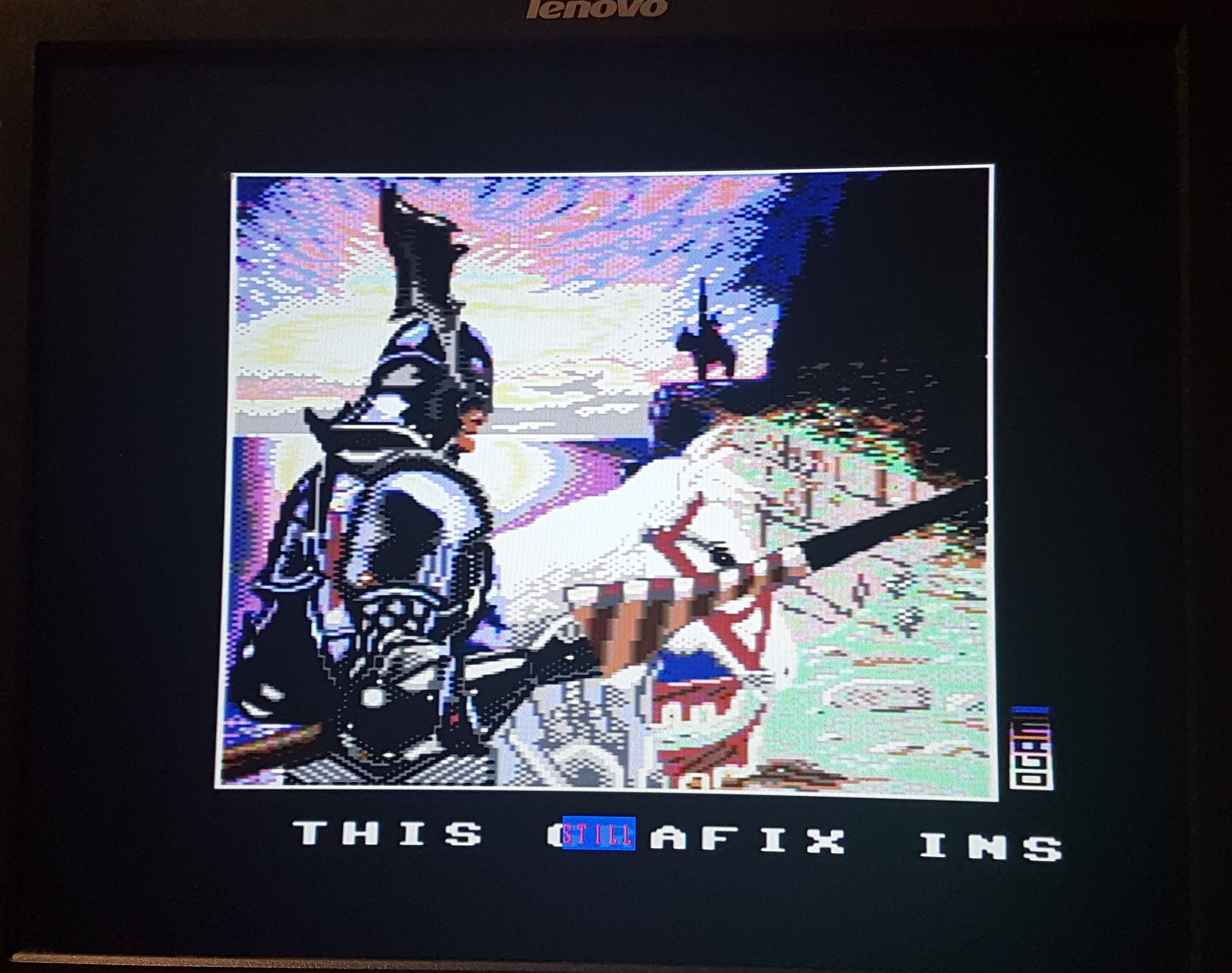

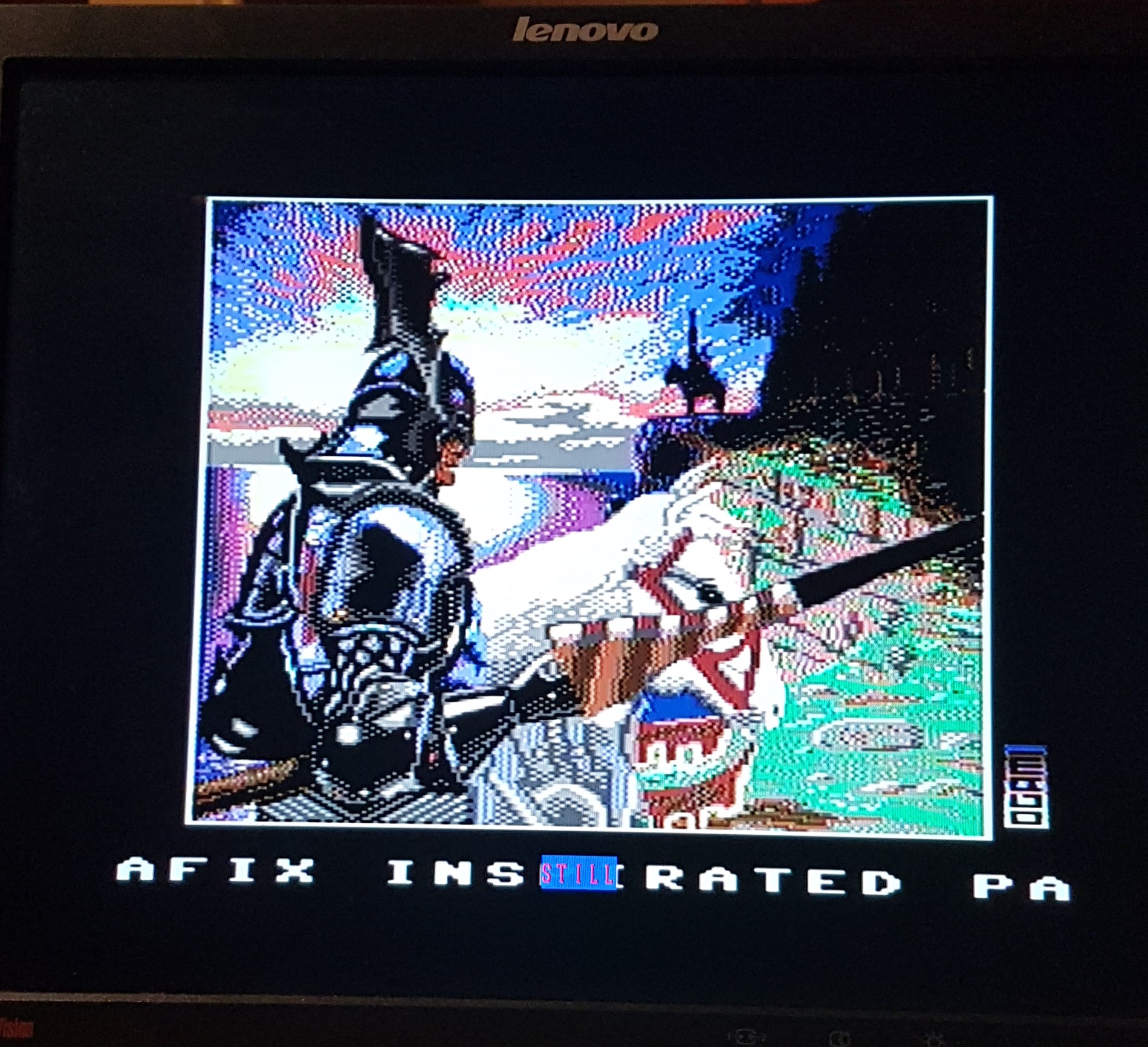

Właśnie miałem zakończyć niedzielny test, ale moja intuicja podpowiedziała mi że ta druga czarna wtyczka jest do S-video i mogę potestować jak działa to z C64. Fotki poniżej w załączeniu.
Podsumowując urządzenie jest jak dla mnie bardzo dobrej jakości obraz jest świetny. Przy testach S-video definitywnie widać brak lumafixa. Mogę polecić zdecydowanie tą konkretną wersję urządzenia, przy bardzo niskiej cenie daje obraz bardzo dobrej jakości.
sv 1.jpg (622.96 KiB) Przejrzano 5217 razy
Ponownie - poniżej zwracam uwagę na nierozmyte ploty w vevtordotball :!:
sv 2.jpg (847.06 KiB) Przejrzano 5217 razy
sv 3.jpg (1.04 MiB) Przejrzano 5217 razy
sv 4.jpg (839.11 KiB) Przejrzano 5217 razy
sv 5.jpg (883.43 KiB) Przejrzano 5217 razy

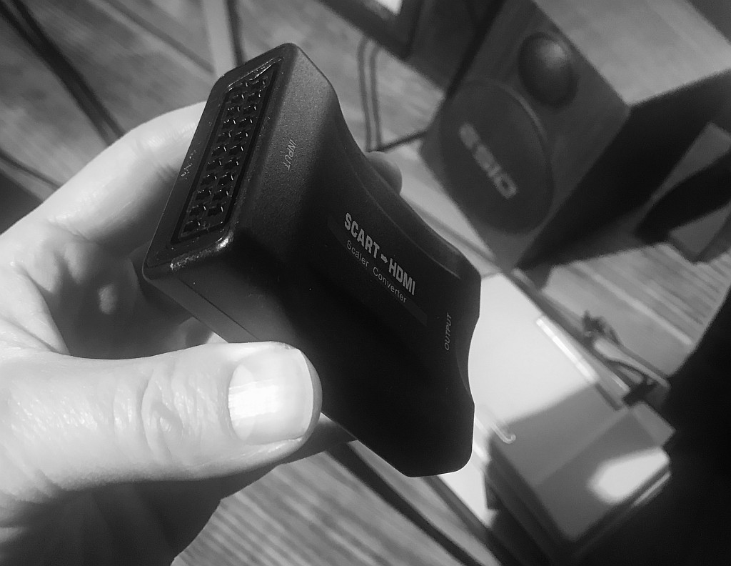

na marginesie, ozłocę za info o konwerterze scart (do hdmi lub vga) który korzysta z sygnałów RGB a nie composite czy svideo.

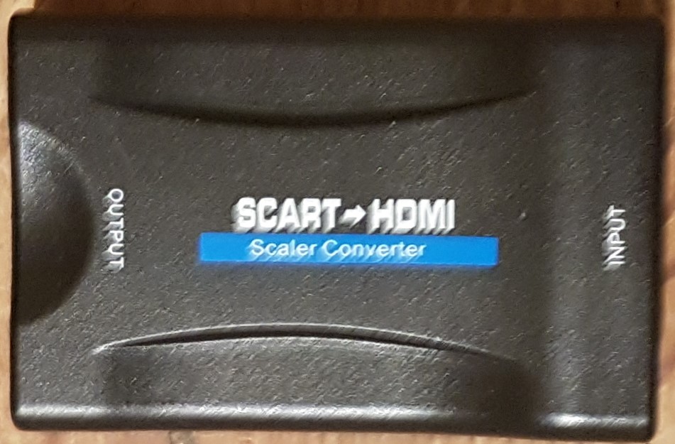

Nie czytasz odpowiedzi - KLAMOT #3 czyta RGB, podałem ci linka do aukcji amazona, w którym jest to wymienione jako feature tego urządzenia. Teraz możesz mnie złocić.
Zdaje się że tutej janbeta dokładał RGB do niego właśnie po cińciach
https://youtu.be/SK4p9B9Fit8?t=2
Skoro jan się chwali modowaniem konwertera - to też go zmodowałem montując radiatory na cipsecie 8)
edit:
komancz szukaj postu #59 albo idź tu:
https://www.amazon.co.uk/LiNKFOR-Conver ... B00W9DJMNC
LiNKFOR SCART to HDMI Converter SCART + HDMI to HDMI Converter Adapter Supports RGB and CVBS Video Signals to HDMI 720P/1080P with 3.5mm Headphone Stereo Audio Compatible with HDTV STB PS3 Blu-ray DVD

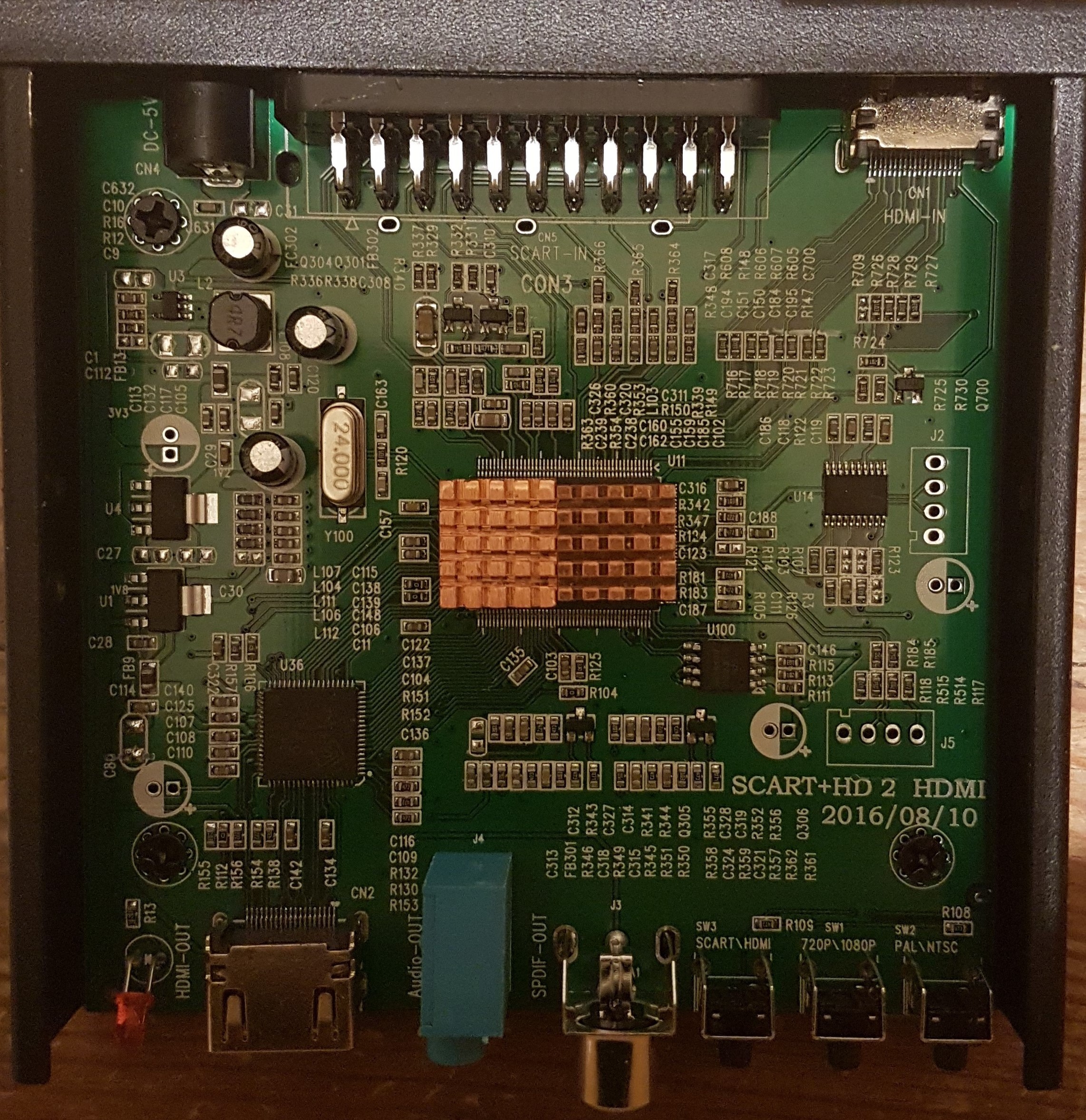

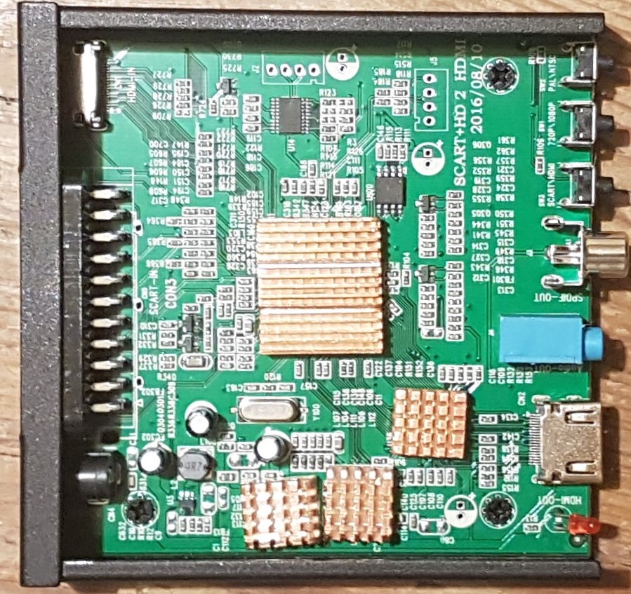

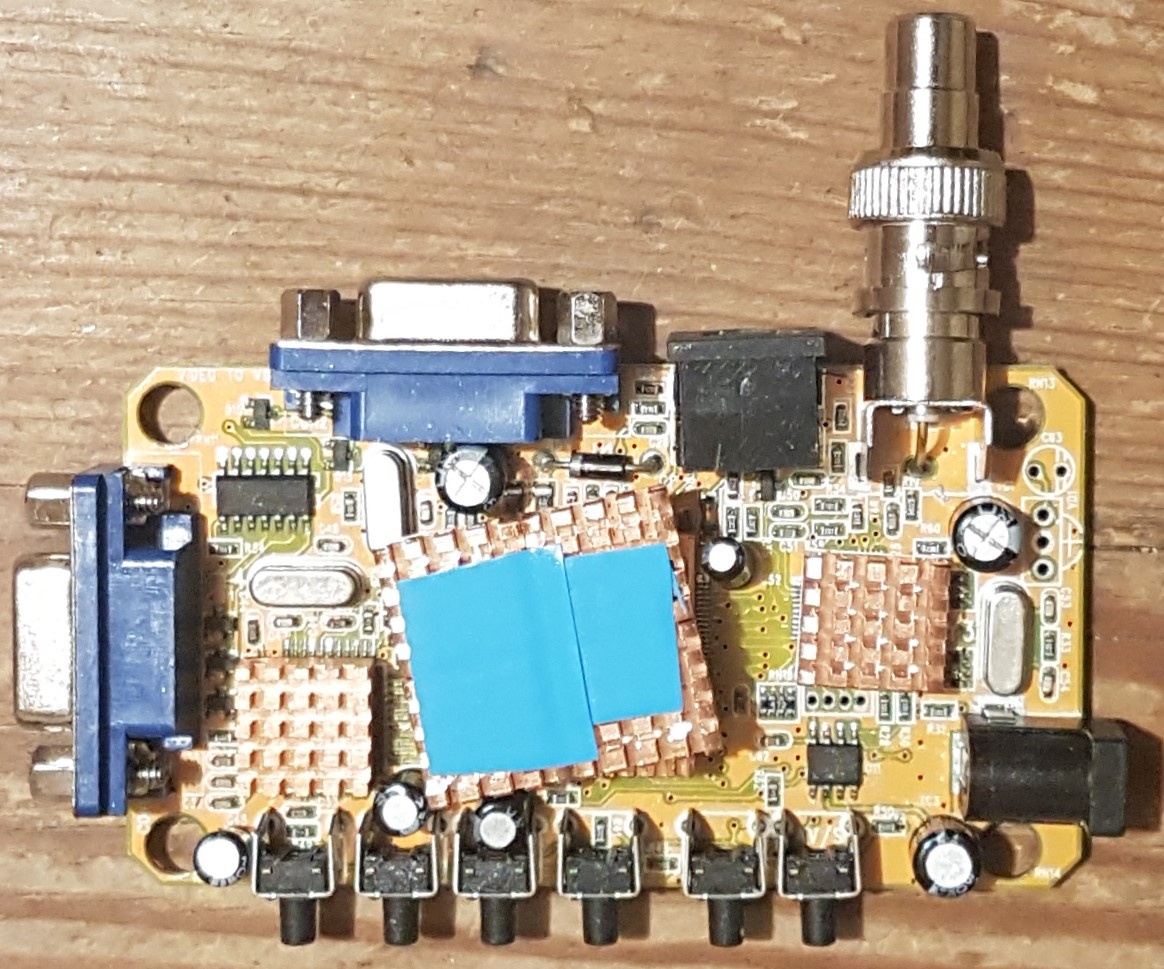

Dodałem w urządzeniach radiatorki a nawet piętrowo na chipie :D
Garbus #2 zrobił się ciężki. Klamot #3 dołożyłem radiatory na LDO
klamot z radiatorami.jpg (322.82 KiB) Przejrzano 5100 razy

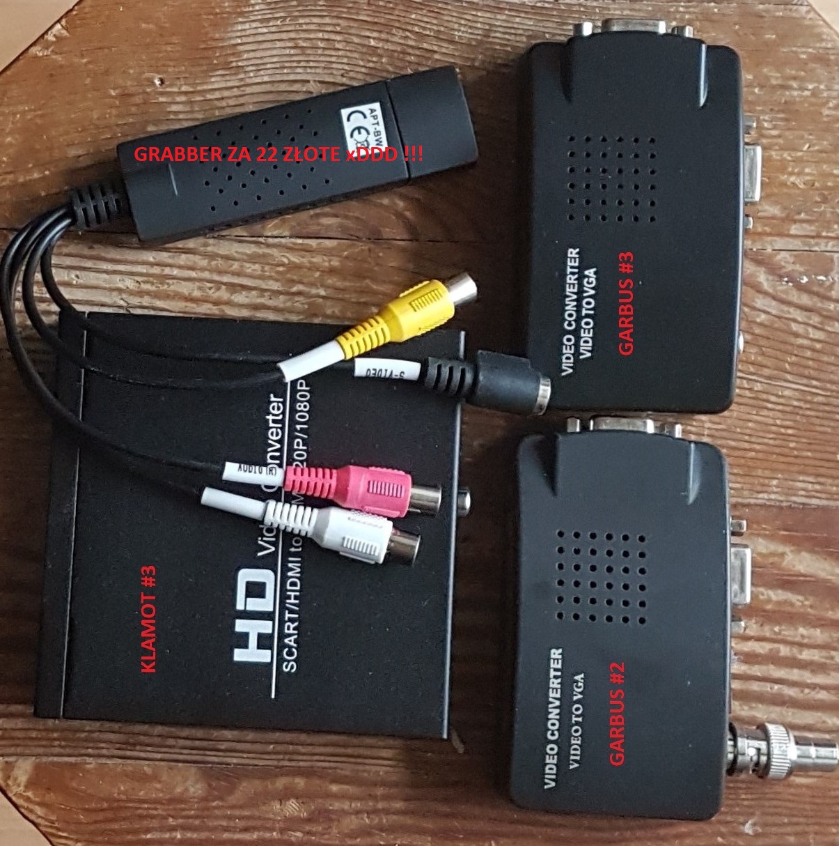

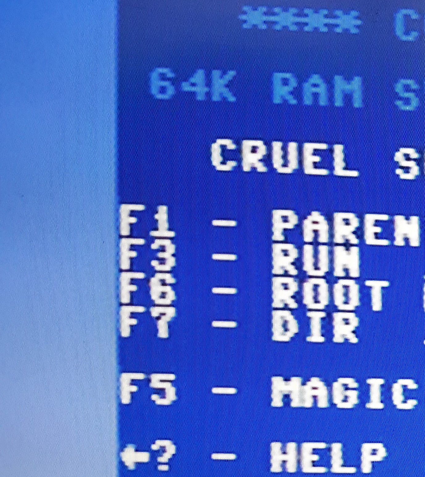

Pewne podsumowanie poszukiwań i rozwiązań. Czterej bohaterowie tego researchu:

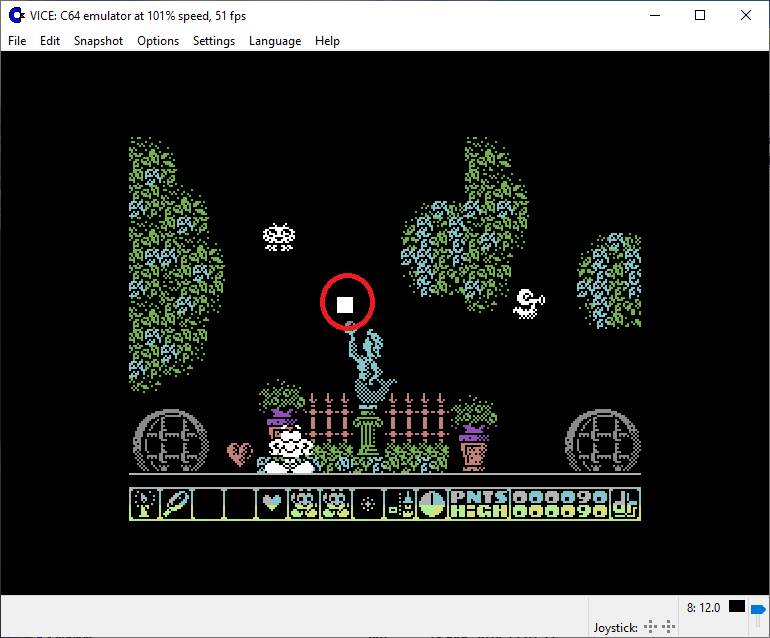

Co do GRABBERA ZA 22 ZŁOTE - urządzenie wprost genialne i bardzo dobrze oddające obraz. Jako jedyny pokazuje prawidłowo taki lace (wycięty z gry) kwadracik - w pozostałych urządzeniach widać co drugą linię. Jeżeli chcę coś na szybko sprawdzić podłączyć C64 - GRABBER jest tu total winner. I nie można także przyczepić się co do jakości obrazu.
Obrazek LACE załączam z VICE, podobnie wygląda on z grabbera.
Teraz chcę zwrócić uwagę, że GARBUS #3 - ten z tym małym układzikiem oddaje po SV obraz jak wycięty żyletką.
Jeszcze takie ciekawostki - Garbus #3 działa lepiej na Svideo, garbus #2 lepiej po kompozycie, ale nie tak dobrze jak garbus #3 po SV.
Z kolei pewne mankamenty garbusów są takie, że przy małej ilości białych vector dotów na czarnym tle są one prawie niewidoczne. Można w menu zmieniać ustawienia, nasycenia, kontrastu, jasności i to zmienić, ale na innych scenach to będzie gorzej wyglądało.
Mogę dodać, że najwięcej ustawień ma garbus #2 - widać po wykonaniu że był on dość na wyrost robiony, dodana pamięć pozwala na stop klatki. Z kolei garbus #3 ma największą liczbę trybów graficznych i częstotliwości odświeżania 60 i 75 dla wielu.
Przy okazji niedziałający garbus #1 posłużył jako dawca wtyku DSUB do wyjścia VGA OUT w garbusie #2, które było na tyle sfatygowane że trzeba było w nim dociskać i przekrzywiać wtyk VGA żeby załapał wszystkie kolory...
Podłączyłem lumafixa, obraz jest ulepszony dla SV i szczerze zastanawiam się jak wmontować na stałe do C64 garbusa #3, albo na stałe przytwierdzić go do obudowy.
Z ciekawostek - pobór prądu:
KLAMOT #3 0.5-0.6A
GARBUS #2 0.6-0.75A
GARBUS #3 0.25-0.33A
Mierzyłem na mierniku podłączanym na wtyk USB więc nie musi to być super wiarygodne, ale jakiś zbliżony obraz daje.
I to chyba koniec tego trollingu, zajrzę tutaj gdybym jeszcze zdobył jedno z urządzeń referowanych przez @Osfalda... a bardzo mnie one kuszą...

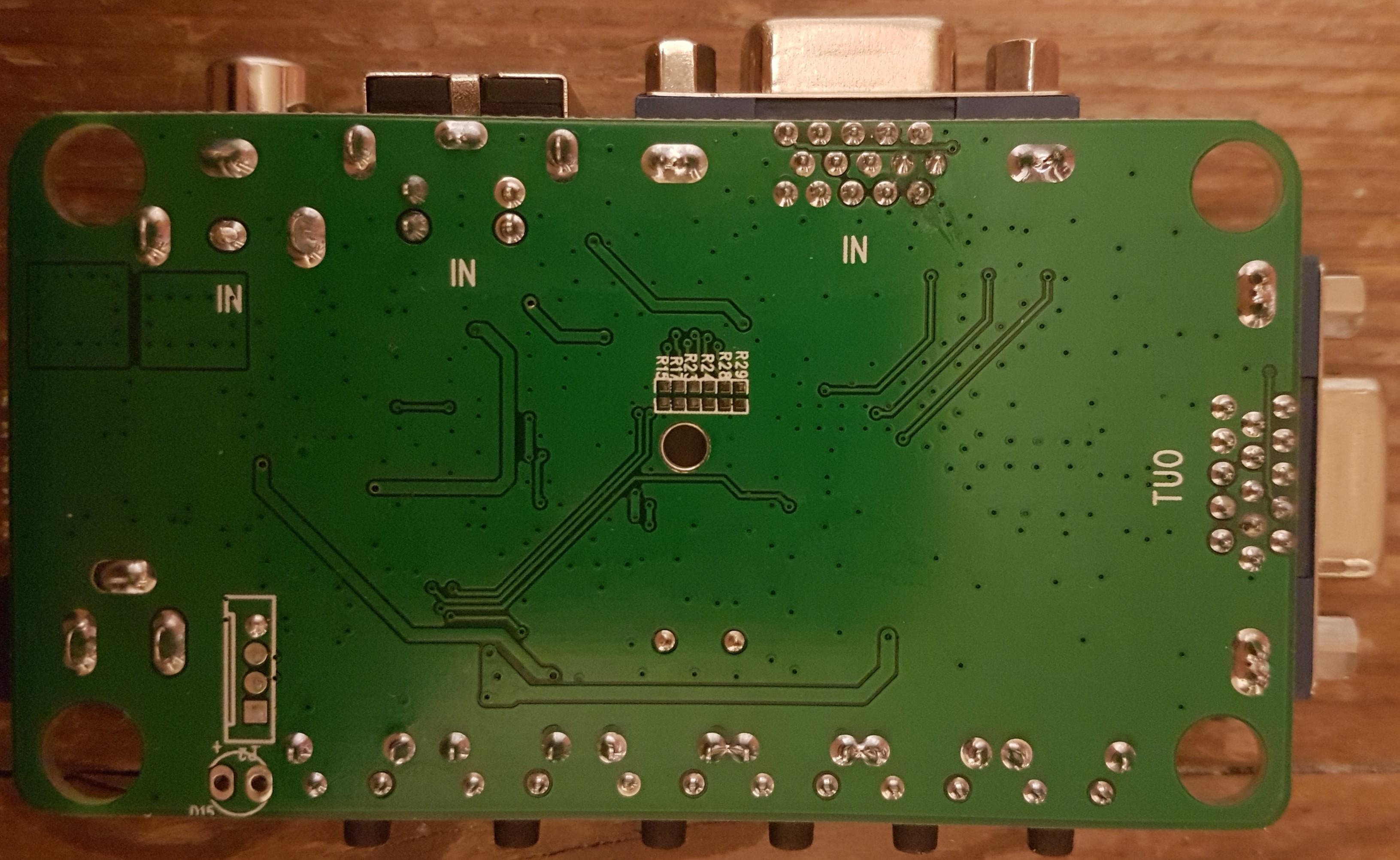

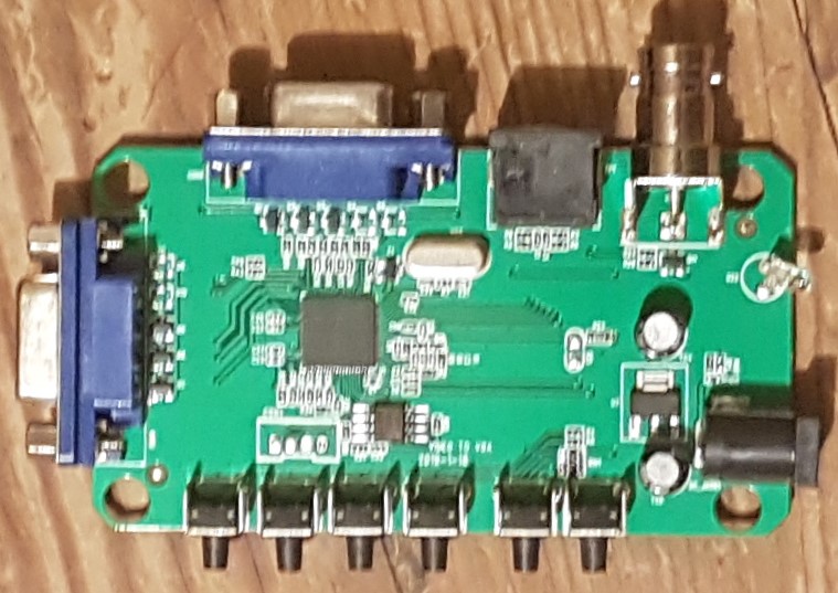

Obiecane fotki wnętrza konwertera:

Inny konwerter - wygląda tak samo (ale nie jest tym samym): https://pl.aliexpress.com/item/33037800 ... 5c0f3YJk1H
Sprzedawca nawet pisze, że z C64 nie zadziała - zadziałał ale po wymianie modulatora na zamiennik.
Efekt bardzo podobny do poprzedniego.
@wegi - rzucisz jakimś namiarem aukcyjnym na garbusa #3?
