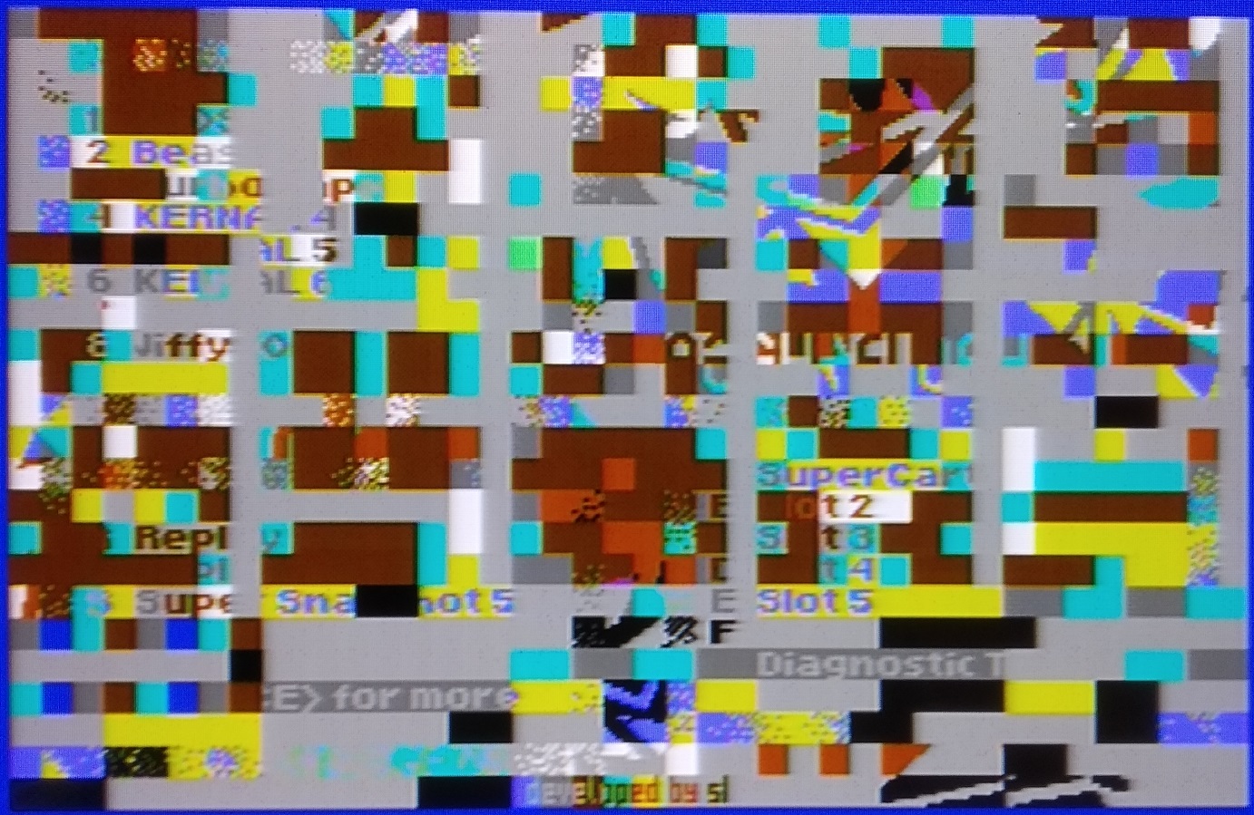

problem 1.1) Po uruchomieniu EF3 zamiast menu jest to:
menu EF3
menu EF3
Kart działa bo można uruchomić wsady z klawiatury.
Pozostałe karty jakie testowałem chodzą bez problemu (BB3, BB4, F3 itd.)
Ten EF3 działa normalnie na innych maszynach.

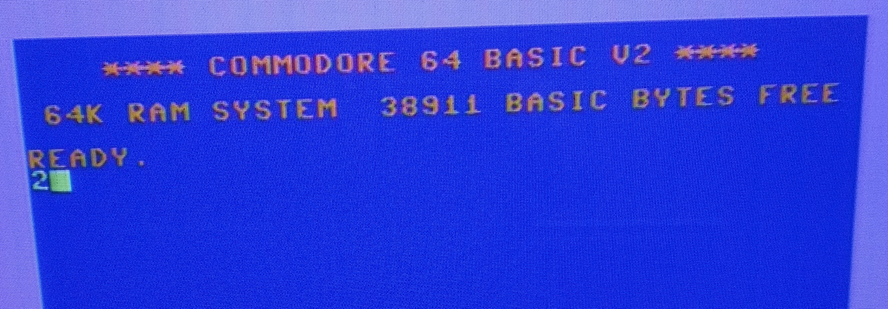

chlebak nr 2. Tu jest gorzej: na początku black screen, ale po jakimś czasie (sam nie wiem co w końcu pomogło) ruszył.
problem 2.1) Obstawiam color ram.
na foto nie wiele widać, wiec dodaje link do filmu z animacją :)
https://youtu.be/93XRL-zBnGk
problem 2.2) Klawiatura: działają tylko klawisze 2 i 6. Testowane na innej klaw - ten sam efekt. Cia?
