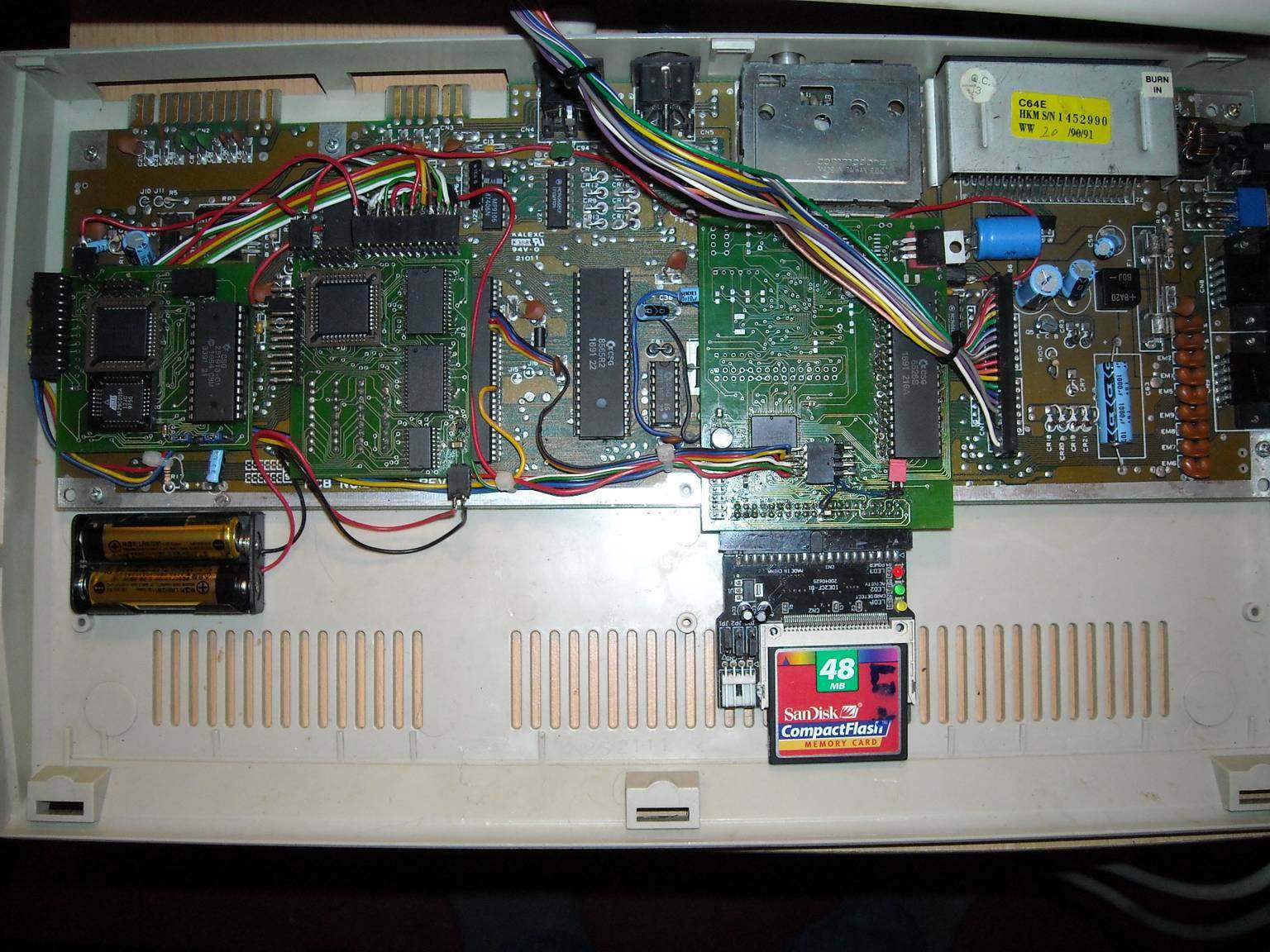

#28 Post autor: k. »
no to jak się chwalicie, to czemu nie tak modować?
wersja bez TDC-F i MSP430F149
#29 Post autor: skull »
@kisiel - foto jakby znane :) (ja umieściłem bo suchy był ciekawy patrz post najwyżej)
a klawiatura mieści się tak że można zamknąć obudowę razem z CF ?

#31 Post autor: k. »
skull pisze:@kisiel - foto jakby znane :) (ja umieściłem bo suchy był ciekawy patrz post najwyżej)
Oczywiście że foto znane, jednak jak się chłopaszkowie spuszczają nad rypaną obudową piłą łańcuchową to cóż.... pewnie nie wiedzą że można inaczej.
Z tego co pamiętam to C64+ był ze mną na dwóch edycjach SP (na ostatniej był w hotelu). Każdy kto chciał to zobaczył jak to działa (e.g. masa wkruwionych sidplayem po nocy ) Obudowa się zamyka.
suchy pisze: @Kisiel
Podziwiałem już gdzieś Twoje mody. Powiedz, gdzie wytrzasnąłeś taką kartę CF 48MB (?) - kurde to już chyba prawdziwy zabytek!
No karty to ja kiedyś kupiłem od jakiegoś "kolekcjonera" chyba 64 48 i 32, wszystkie posłużyły do przetestowania procedur init przy bootowaniu komcia. Główną zaletą tych kart jest to że da się na nich szybko przerzucić dane, i jak wystąpią błędy w sofcie (np. błędny zapis katalogu) to dużej tragedii nie ma. Do zabawy z sidami używam większych kart.
#32 Post autor: starymarabut »
Każdy modzi na miare swoich umiejętności i potrzeb.
Kisiel, jak zamocowane są te dodatkowe płytki. Trzymają się tylko w gniazdach DIL?
#33 Post autor: k. »
płytka ROM i RAM wlutowana na stałe w płytę. CIA jest na precyzyjnej tak jak montaż TDC.
