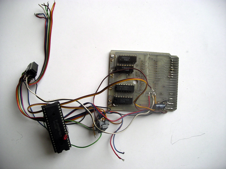

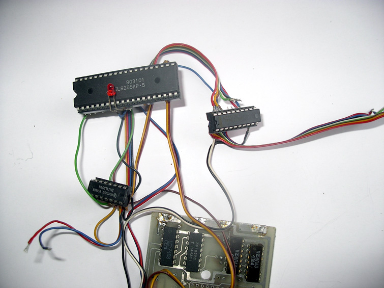

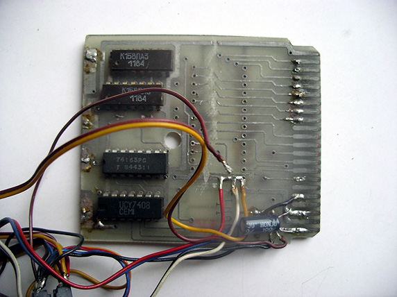

Witam
Wygrzebałem ostatnio w starych "zbiorach" coś, co kiedyś było moim Finalem II. Z tego co pamiętam, to się nie zepsuło, tylko z powodu przesiadki na Action Replay zostało przerobione dość mizernie chyba przeze mnie i Mayk'a na jakiś układ z 8255. Nie pamiętam, do czego to służyło. Może ktoś kojarzy?

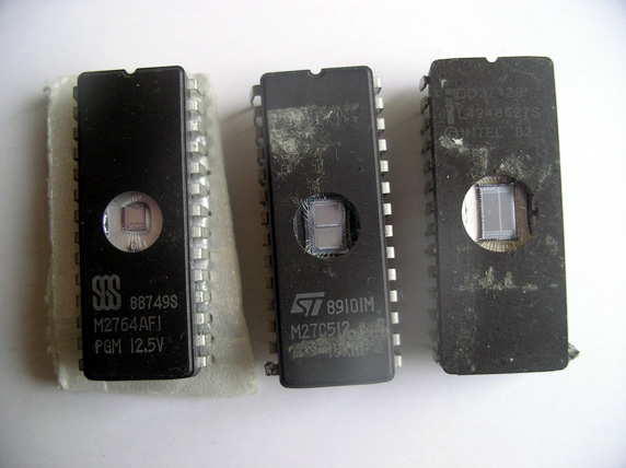

W każdym razie, chciałbym to odbudować jako Final II. Płytka jest zmasakrowana, ma poprzecinane ścieżki bo służyła po przeróbce tylko jako złącze do C64, natomiast 4 układy scalone z Final II na niej zostały. Do tego mam jakieś 3 kostki EPROM, z których jedna prawdopodobnie pochodzi z tego Finala II - czy ktoś mógłby potwierdzić, że faktycznie EPROMy o tej pojemności były montowane w tym modelu, czy to raczej nie są kostki z niego? Ewentualnie czy można je wykorzystać np. pod JiffyDOS?
No i prośba - jeśli ktoś z Was ma taki sam egzemplarz, sprawny, to poprosiłbym o wrzucenie zdjęć płytki z góry i z dołu, tak żeby mniej więcej było widać ile tam było oryginalnie elementów i jakie, tudzież jak szły te ścieżki które nie są zasłonięte układami. Ewentualnie może ktoś ma schemat tej wersji i mógłby wrzucić albo podać link ?
Być może zrobię PCB od nowa, ale najpierw chciałbym to połączyć tak jak powinno być i sprawdzić, czy to ruszy jako Final II :)

Co do EPROMu to stawiam na ten ST posrodku - 27C512, FCII mialy 64KB pamieci a 512kbit sie akurat zgadza.

Dziękuję za info o EPROMie!
Właśnie do Final I i Final III widziałem sporo schematów, zdjęć wewnątrz, itd, a jak szukałem to na Final II nie trafiłem. W dodatku to jest raczej klon więc podejrzewam że płytka jest inna niż oryginału - stąd pytanie tutaj czy ktoś takiego klona nie ma i nie mógłby wrzucić zdjęć płytki. Chociaż ktoś tam pisał gdzieś, że Final I i II to to samo czy jakoś tak - ale nie wiem, bo nigdy Finala I na żywo nie widziałem.
Wiem że to barbarzyństwo z płytką. To zostało zrobione ponad 20 lat temu, bo i tak używało się Actiona, a to był jakiś kolejny projekt do którego był potrzebny na szybko wtyk do expansion portu. Nie wiem co to było, bo różne rzeczy się wtedy budowało - i samplery, i covoxy, i programatory epromów, i jakieś zwielokrotnienie portów I/O. Podejrzewam, że to akurat było jakieś rozszerzenie I/O (bo jest 8255), ale czy do programowania EPROMów czy do czego to nie jestem sobie w stanie przypomnieć.
Na razie chciałbym to poskładać ("połatać") i zobaczyć, czy faktycznie ruszy z którymś z EPROMów - jeśli tak, to być może zrobię płytkę od nowa i wsadzę to w obudowę. Jeśli nie, to pozostaje się tylko dowiedzieć, czy gdzieś da się zdobyć wsad EPROMu z Final II - jeśli nie, to nie ma sensu robić od nowa PCB.

To raczej ten z prawej 27128.

#7 Post autor: nes »
@Wegi - Dzięki !!!!!!!! :D :D Super. To ten:
http://ar.c64.org/wiki/File:Final_Cartr ... p_open.jpg
Widać, czego brakuje na mojej płytce i też o to mi chodziło

@mr.ice - po sposobie zaklejania bardziej przypomina ten środkowy (ślady kleju z taśmy prawie na całym). No ale na 99% w każdym razie nie jest to ten z lewej, bo mam go opisane jako "pusty" - był kupiony pod jakiś projekt i leży chyba nie używany (bo nie pamiętam żebym go kasował).

#8 Post autor: wegi »
Jak robisz płytkę to jaki problem - schematy leżą choćby u jsobola zrób klona f3 po prostu i nie wnikaj co było wciśnięte w microluk, binów f3 cały internet przecież.
Zresztą ten micro luk to chyba był f3...
Są też jakieś biblioteki do eagla z wyrysowanym złączem krawędziowym exp. port c64 itp.
Raf wie więcej i chyba było o tym na forum.

Rozbierz i sfotografuj eprom, bo 64kb się nie skleja.
