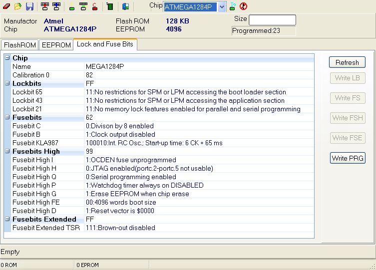

#214 Post autor: starymarabut »
Z tego co się orientuje, to robić można na Atmedze 32 lub 644p lub 1284p.
Fuski -nowa1284P.jpg (91.72 KiB) Przejrzano 19256 razy
