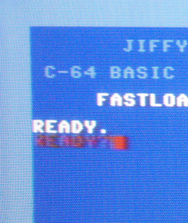

gadacie i gadacie -konkrety...
niech każdy wklei zdjęcie ze swoich tv/monitorów, temat taki jak nes-a,
czyli czerowone READY? pod ready białe - wtedy stwierdzimy kto ma "dobrze".
- ale szczerze mówiąc, to obraz doskonały widzę tylko na emu (przy wyłączonych pal-filtrach).

Testy na tym samym kablu co wcześniej, póki co.
Kontrast się poprawia z rezystorem ;) No i te kropki się pojawiają co były bez podłączonego chroma, przy monochromatycznym obrazie
S-Video z odłączonym całkowicie Chroma, kolorystyka ta sama:
Jak widać "czerwony" bez sygnału chroma jest OK..
wackee - rozmontuj ten swój kabel, sprawdź co tam jeszcze do środka wsadzili że dobrze działa :D
nes
Posty: 509
Grupa: Impact
#99 Post autor: nes »
Wniosek taki sam jak w dyskusji na CSDb:
jeśli się chce kupić do C64 monitor lub TV kolorowy i podłączyć przez S-Video, to przed jego zakupem trzeba sprawdzić jak będzie wyglądał obraz. Na jednych wygląda super - na innych jak na załączonym obrazku.
Próbowałem też brać sygnał prosto z VIC'a, bo ktoś w którymś wątku pitolił że tak jest podawany - nie da się. Musi przejść przez modulator.
