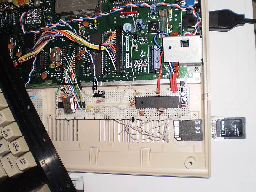

#148 Post autor: starymarabut »
Zrobiłem, bo byłem ciekaw, czy się zmieści w środku obudowy taka konstrukcja.
Nic złego się nie dzieje, z kontaktowaniem. Starałem się zrobić solidnie, by każdy element tkwił pewnie w płytce.
Od dwóch miesięcy " gra muzyka ” made by SwinSID, naprawdę daje radę.
Warto go zrobić, jak ktoś ma upalonego SID-a. Nie jest 100% kompatybilny i w niektórych utworach gra "po swojemu". Ale o tym wiesz.
To tylko propozycja wykonania sd2iec.
Nie każdy może sobie pozwolić na wypasanie pająków na biurku : )
Szkoda ze te twoje "wynalazki" sprzed lat nie zachowały się. Miło by było pooglądać.

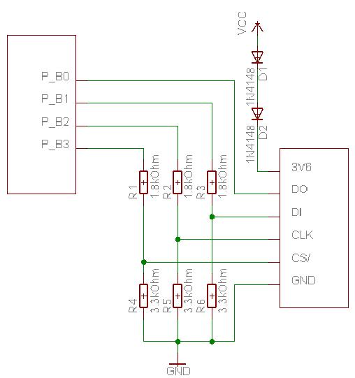

Moje perypetie z MMC2IEC/SD2IEC Larsp 1284p
Jeden z forumowiczów poprosił mnie o zrobienie SD2IEC. Niestety nie miałem już płytek od Zaxona, ale zaproponowałem zrobienie układu na płytce uniwersalnej. Po rozejrzeniu się za częściami wybór padł na sklep AVT. Można dostać tam komplet części. Atmega 1284P w DIPkosztuje 30zł, a więc tylko 1zł drożej niż 644P - wybór był prosty. Jako płytkę wykorzystałem PDU-22 - policzyłem pola lutownicza na tutorialu Suchego i wyszło mi że się zmieści - dzięki :)
Zabrałem się do składania. Wlutowałem wszystko oprócz stabilizatora (którego nie kupiłem) - zaprogramowałem układ - diody nie migają. Sprawdziłem 15 razy połączenia - dobrze. Zaprogramowałem bootloader, zaprogramowałem bez bootloadera, zainstalowałem WinAVR, skompilowałem programik migający diodą na porcie B - nie miga. Co jest ?
Rzut oka na rezystory przy diodach - wszystko jasne: 560K zamiast 560Ohm - nie ma prawa mrugać. Przeoczenie ... ;) Wymieniłem rezystory, programik mrugający diodą zamrugał. Ok. Wgrałem bootloader - mruga. W międzyczasie przyszedł z allegro czytnik. Okazało się że jest to wersja najuboższa z możliwych - płytka jednostronna, na płytce tylko scalak, rezystor SMD i 2 kondensatory.
Po odłączeniu linii danych, nie generuje napięcia +3V. Poodcinałem więc wszystko oprócz masy i podlutowałem się bezpośrednio do pinów karty. Postanowiłem zrobić wersję z diodami stąd: http://www.ulrichradig.de/home/index.php/avr/mmc-sd.
Podłączyłem, nie działa. Bootloader nie wczytuje firmware z karty. Napięcie +3.8V. Dolutowałem jeszcze jedną 1n4148 - jest 3.1V. Dalej brak reakcji. Zaprogramowałem firmware bez bootloadera - komunikacja po IEC z komciem jest, ale po włożeniu karty wszystko się blokuje.
Poczytałem na forach o długości magistrali SPI i zakłóceniach, skróciłem kabelki do ok. 5cm - poszło ! W międzyczasie znalazłem starą przejściówkę SLOT1->Socket370 na której był stabilizator AMS1117. Nie była to wersja zafixowana na dane napięcie, tylko ustawiana za pomocą dzielnika rezystorowego. Rzut oka na datasheet układu i za pomocą tego co miałem udało mi się ustawić 3.1V. Układ działa bez problemu.
R1 = 330 Ohm
R2 = 470 Ohm
Polecenia programujące układ:
- z bootloaderem:
avrdude -p m1284p -c stk200 -U flash:w:newboot-0.2-larsp-m1284p.hex:i -U lfuse:w:0xef:m -U hfuse:w:0xd2:m -U efuse:w:0xfd:m
- bez bootloadera
avrdude -p m1284p -c stk200 -U flash:w:sd2iec-0.10.1-larsp-m1284p.bin:r -U lfuse:w:0xef:m -U hfuse:w:0xd3:m -U efuse:w:0xfd:m
cd i zdjęcia w drugim odcinku :)

suchy pisze:Nie chodzi tu o zakłócenia, tylko, że spore kiloomowe rezystory w dzielnikach + pojemności pasożytnicze kabelków (im dłuższe kabelki tym większe pojemności), powodują, że sygnał po SPI musi "pokonać" filtr RC, który przy za długich kabelkach, najprawdopodobniej powoduje już takie odkształcenie przebiegów, że procek przestaje tak odkształcone sygnały poprawnie dekodować i układ przestaje działać. Wtedy właśnie skracanie kabelków, czyli zmniejszanie pojemności w tymże pasożytniczym filtrze RC pomaga.
A może by tak wykorzystać scalak 74HC245 pomiędzy AVR a SD tak jak to zrobili atarowianie w swoimSIO2SD v2 ?

zyga pisze:
@zyga tam chyba nie chodzi o HC245 (może nie było tego właściwego w bazie Eagla), bo HC to mają Vih <= Vcc + 0,5V, więc przy zasilaniu 3V raczej 5V na wejście nie podasz (osobiście takiej pracy nie testowałem, więc tak do końca się nie zarzekam). Myślę, że chodzi o VLC4245 (pinologicznie zgodny poza dodatkowymi nogami - zasilania 3V, których nie ma w HC245): tani dwukierunkowy konwerter 8 bit szyny 3V-5V/5V-3V (np. w TME kosztuje ok 3 zł brutto w detalu, więc tanio "jak barszcz" - wieeeelokrotnie mniej niż inne specjalizowane konwertery poziomów napięć). Na "elce" chwalą sobie ten konwerter właśnie tam gdzie trzeba obuć procek 5V z kartą SD 3V (znikają wszelkie problemy z transmisją). Wszytko klawo tylko nam potrzeba 3 porty dwukierunkowe, a tu jest aż osiem plus dodatkowe nogi zasilania - wielka i niewykorzystana do końca kolubryna!
