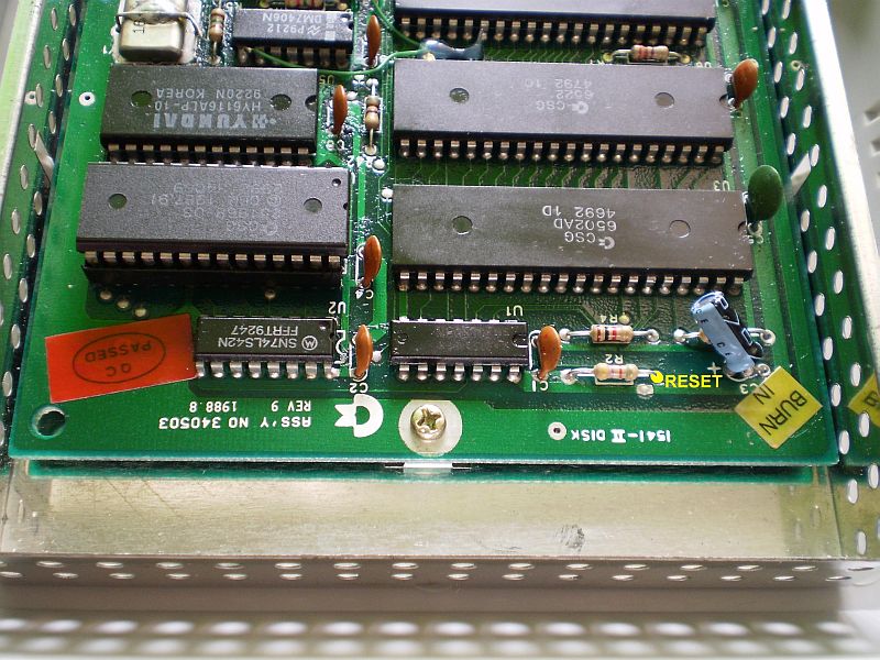

reset w 1541-II
#65 Post autor: starymarabut »
Przy okazji cyknąłem fotkę.
1 reset.JPG (128.39 KiB) Przejrzano 10541 razy
