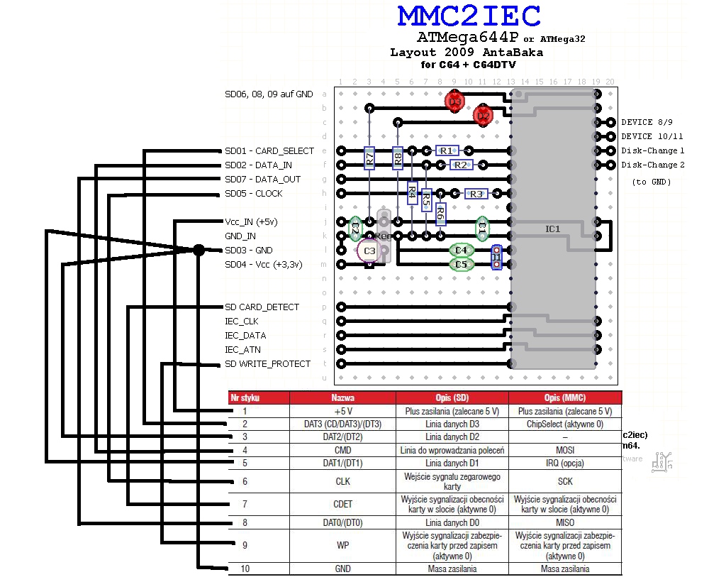

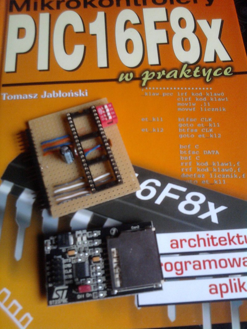

Witam. Długo bo długo, ale w końcu się zabrałem, znaczy znalazłem czas na walką z MMC/SD. Na razie mam tyle co na zdjęciu niżej.

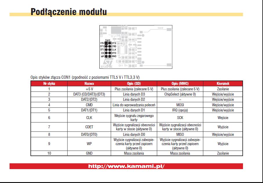

Moje PCB jest trochę inne bo mogłem pozwolić sobie na wywalenie większości oporników, ponieważ jako gniazdo karty użyję modułu Kamami który ma na pokładzie stabilizator i konwerter stanów logicznych. Mam jednak parę pytań:
1. Czy sygnały Device 8/9; Device 10/11, Disk-Change 1, Disk-Change 2, warto wyprowadzać na zewnątrz, czy wystarcza tak na zdjęciu przełącznik dip (jest tylko wsadzony do PCB nie przylutowany).
2. Czy ktoś może opisać które sygnały gdzie podłączyć w komodzie.
3. Może mi ktoś pomóc w rozgryzieniu które sygnały złacza modułu Kamami gdzie i jak podłączyć do płytki z M1284.

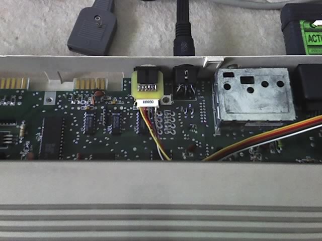

#110 Post autor: starymarabut »
1.Device 8/9; Device 10/11 możesz zostawić na płytce,w takiej postaci jak sobie wymyśliłeś. Chyba że często robisz roszady z napędami. Disk-Change 1, Disk-Change 2 lepiej wyprowadzić na zewnątrz, w postaci 2 mikro-styków mono stabilnych.
2.Ja dolutowałem dodatkowe złącze wewnątrz C64, z tyłu złącza Serial, masz tam wszystkie potrzebne sygnały , nie ma tylko zasilania +5V, trzeba pobrać je z płyty C64.
3.Prawdopodobnie tak jak na rysunku poniżej.

No z tym nie powinieneś mieć problemów, wystarczy luknąć na ten schemacik (mała płyta PCB C64):
http://www.zimmers.net/anonftp/pub/cbm/ ... A-left.gif
... sygnały DATA, CLK, ATN zlokalizujesz najłatwiej w pobliżu gniazda serial portu.
ad3
Powinno być OK! (sprawdzisz to podzielisz się wrażeniami). Tylko oczywiście trzeba podłączyć zasilanie z C64 (+5V i masę) bo na schemaciku poglądowym staregomarabuta tego zabrakło. Nie widzę również na Twojej płytce SD2IEC rezonatora kwarcowego (z ceramikami) przy procku. Nowe wersje SD2IEC wymagają stabilnego generatora taktu (dla fastloaderów) - z wewnętrznym generatorem RC ATmegi to raczej nie pójdzie.

Złącze serial w środku C64
#112 Post autor: starymarabut »

@starymarabut, bardzo zmyślnie i elegancko zrobiłeś to podłączenie SD2IEC do komcia!
