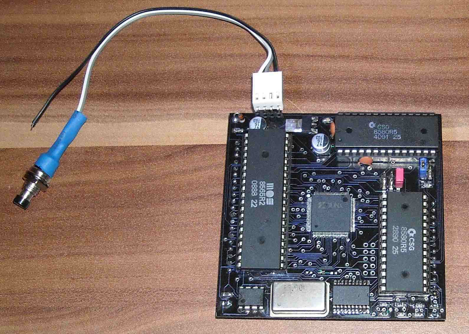

a oczom Waszym ukazał się TDC-L :)
Pierwszy działający. TME jeszcze kwarców nie podesłało.. złodzieje.
tak oto wygląda
tak oto wygląda
#107 Post autor: skull »
Piękne,
widze że ten kolor laminatu to już powoli Twój znak rozpoznawczy :)
#108 Post autor: k. »
Szczerze to kolor wyszedł ze względu na koszty, niebieski był trochę droższy a zielony jest bue.... zajefajny inczej :P
PS. W sprawie kolorów radziłem się Zaxona, w końcu producent pełną gębą.
