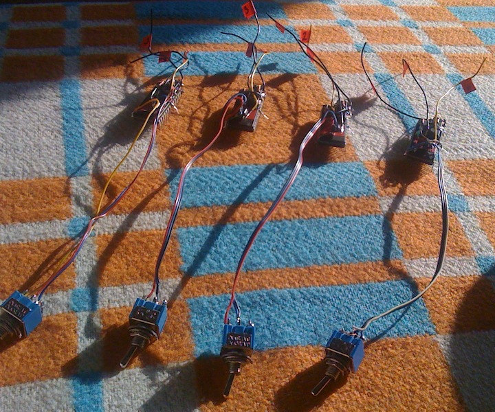

Cztery moduły dla chętnych :)
#58 Post autor: ADI »
Witam,
Korzystając z uprzejmości suchego, który zaprogramował mi ostatnio EPROM'ki za free stałem się posiadaczem JiffyDOSa.
Ponieważ kości było więcej mam do rozdania cztery zmontowane moduły opisywane w tym poście. Koszt wysyłki + koperta + drobna elektronika do modułu = 10zl. Jeśli jest ktoś chętny to proszę na priv.

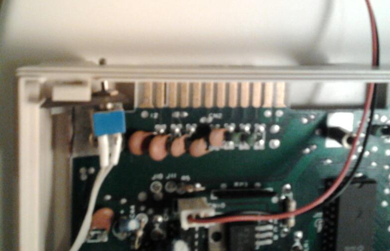

#60 Post autor: starymarabut »
W załączniku widok na lewy górny róg płyty komcia, jak zamontowałem przełącznik. Blaszka wygięta w trzech płaszczyznach. Dopasowana do płyty i obudowy, nawet gdyby wkręt się lekko poluzował, cała konstrukcja nie ma prawa się obrócić, zrobić zwarcie.
Można też zamontować bez blaszki, w oknie userportu lub cassette. Łapiąc narożnik okna pomiędzy dwie przekładki. Tylko wtedy, poza obrys komcia wystaje podkładka, nakrętka i cała wajcha. Nie jest to dobre rozwiązanie, gdy komcio często podróżuje.
