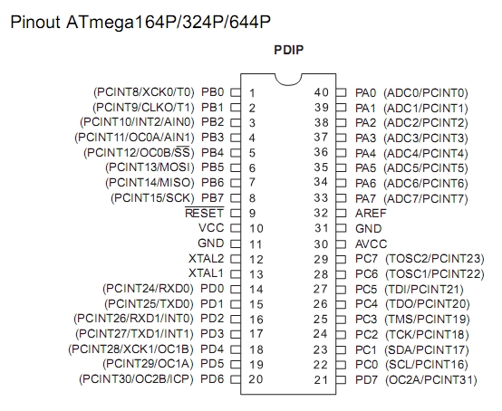

Poskładałem elementy zgodnie z zamieszczonym schematem Larsa P. Czas na
programowanie. Zaopatrzyłem się w odpowiedni programator. Szkoda że od razu
nie kupiłem taki na złącze USB. Podjąłem decyzję, atmegę będę programował
na świeżo złożonej płytce sd2iec.
Nie chciało mi się robić specjalnego złącza na płytce, ani podstawki
programującej. Do zaprogramowania procesora w nietypowy sposób, użyłem drugą
podstawkę dil, jako "nakładkę programującą". Na grzbiet atmegi wcisnąłem
podstawkę, a w nią w odpowiednie miejsca powpinałem 6 przewodów (druty ze
skrętki), do komunikacji atmega-programator. W moim przypadku programator to
STK200/300, podłączony do portu lpt drukarki. W biosie płyty głównej PC
ustawiłem, port lpt na (ECP). Do poprawnej pracy, ten programator wymaga
zasilania +5V ( linia VCC ), pobiera je z nogi nr. 10 i 30, atmegi w
obudowie dip40. By sprawdzić czy jest dobra komunikacja

- pinout atmega 164P_324P_644P Dip.jpg (143.57 KiB) Przejrzano 12413 razy

@starymarabut
1/ Zasilanie 3,3V na czytniku musi być (no bo jak by on działał - 5V z USB to za dużo dla karty SD!). Musiałeś coś za dużo poprzecinać na płytce, lub zdemontować z czytnika. Zasada jest taka: NIC nie demontujemy z elementów elektronicznych (muszą zostać na płytce czytnika: wszystkie oporniki, kondensatory, kwarc itd, bo tak na dobrą sprawę nie wiemy jak tam jest to napięcie 3,3V robione). Procesor czytnika MUSI dostawać zasilanie (+5V). ODCINAMY tylko ścieżki procka czytnika od gniazda karty SD (jak wyżej opisałem), aby nie było kolizji dwóch mikrokontrolerów (tego z czytnika i naszej ATMegi). No chyba, że ktoś ma taki czytnik, gdzie widać wyraźnie oddzielny stabilizator 3,3V na płytce czytnika - wtedy no problem z przeróbkami.
2/ Do programowania użyj AVRdude. Pisałem już o tym wcześniej (chyba na stronie 3) i podałem link (jest na serwerze z moją stroną) do najnowszej wersji AVRdude (5.10) i jego instrukcji. Jeszcze raz podaję linki:
