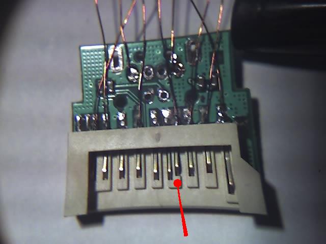

pytania
#51 Post autor: starymarabut »
Suchy. mam do ciebie pytania.
Odnośnie przygotowania czytnika SD.
Tniemy linie, gniazdo karty->czytnik sd1,sd2,sd5,sd7,sd8,sd9.
Zostawiamy bez zmian linie, sd3,sd4,sd6
Linie sd8,sd9 z gniazda karty,łączymy do masy czytnika.
Czy tak to powinno być zrobione?

@starymarabut, pisząc numerację wyprowadzeń SD1-9 miałeś na myśli taki:
... opis wyprowadzeń karty??

#53 Post autor: starymarabut »
Zgadza się.

... w każdym bądź razie ja będę się trzymał przyjętej pinologii, czyli tak jak na foto powyżej (a Ty sobie przetłumacz na swoje ;-) w razie czego).
Na płytce czytnika (dowolnego) przecinamy następujące ścieżki biegnące od procka czytnika do pinów gniazda karty SD:
SD9 (DAT2)
SD1 (CS)
SD2 (DI)
SD5 (SCLK)
SD7 (DO)
SD8 (DAT1)
... po czym odcięte piny gniazda karty SD: SD9 i SD8 lutujemy "na sztywno" do masy (konfiguracja karty SD do pracy z szyną SPI), a do pozostałych pinów j.w. lutujemy kabelki od płytki SD2IEC zgodnie z opisami na tym schemacie montażowym:
... przy czym SD1=SD01 itd.
Dodatkowo na płytce czytnika kart SD należy odciąć od procka czytnika ścieżki biegnące do przełączników stanu karty, które się znajdują w gnieździe karty SD. Do "uwolnionych" styków przełączników podlutować kabelki: SD CARD_DETECT i SD WRITE_PROTECT od płytki SD2IEC. Styki tych przełączników są blisko siebie (na brzegu gniazda), który jest który należy zlokalizować, a wiedząc jak działąją te przełączniki nie będzie z tym problemu (u mnie przełącznik SD WRITE_PROTECT jest z brzegu gniazda, ale nie mam pewności czy tak samo są rozmieszczone we wszystkich typach gniazd do kart SD?):
- SD CART_DETECT zwiera styk do masy, jak karta jest w gnieździe
- SD WRITE_PROTECT rozwiera styk od masy, jak przełącznik na karcie SD jest w pozycji LOCK (karta zabezpieczona przed zapisem).
Pozostało jeszcze dolutować do płytki czytnika kabelki od płytki SD2IEC z zasilaniem: +5V i masą (GND) (z lokalizacją masy nie ma problemu, natomiast +5V zgodnie z rozpiską złącza USB)
... ot i cała przeróbka czytnika SD w celu dostosowania go do współpracy z płytką SD2IEC.

#55 Post autor: starymarabut »
To teraz wiem na 100% jak to ma być zarobione.
Trochę zbiło mnie z tropu to, nie widać dokładnie na zdjęciu przebieg ścieżki SD9.
Mój czytnik jest bardzo ubogi, nie ma wcale styku SD WRITE PROTECT , a styk SD CARD DETECT jest "przytulony" do pinu SD3. O jeden kabelek mniej. :)

starymarabut pisze:Trochę zbiło mnie z tropu to, nie widać dokładnie na zdjęciu przebieg ścieżki SD9.
... no tak faktycznie. Na fotce: BOTTOM (powiększenie) nie widać tego wyraźnie. Przecięcie tej ścieżki widać (obok ścieżki SD1), ale ścieżka dalej biegnąc do pinu SD9, zakręca dookoła pinu SD1 i jest przykryta ciemno-brązowym (ten kabelek jest brązowy, nie czarny) kabelkiem od pinu SD1!
